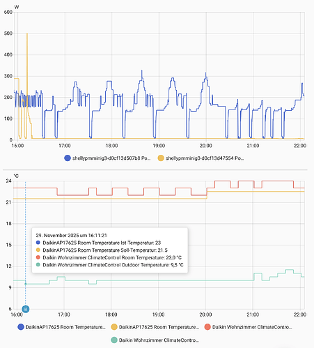

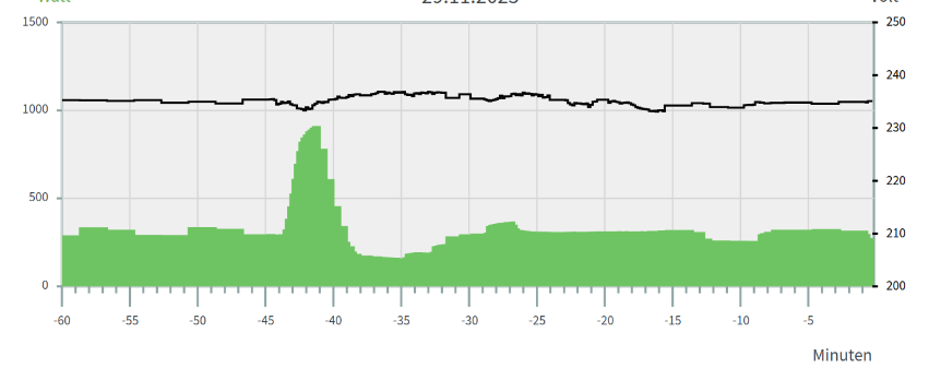

ist es normal, bzw versteht man das unter takten bei einer Klimaanlage, wenn der Stromverbrauch ca alle 1h sich kurz erhöht, nach dem die Soll-Temperatur erreicht ist.
Bei mir sieht das so aus:
Klimaanlage ist Hisense AST. Ich habe zwei, und bei beiden das gleich Bild, bei erreichen der Soll-Temperatur. Egal ob heizen oder kühlen. Am Innengerät, nimmt man es kaum war.
nein, takten ist aus/an.
Das könnte eine Erhöhung der Kompressorfrequenz sein, die wahrscheinlich der Ölrückführung dient. Machen andere auch.
Ah ok, das könnte es sein. Die Außeneinheit wird auch etwas lauter und vibriert leicht während dem erhöhten Stromverbrauch. An der Inneneinheit nimmt man das aber nicht war.
Wenn das wirklich so ein festes zeitliches Muster ist, wirds bestimmt die Ölrückführung sein oder ein anderer technischer Grund.
Hier dürfte es zu vielen Takten gekommen sein oder? :frowning:
Ja, da taktet die Anlage. Aber alles im normalen Bereich. 2-3 Takte pro Stunde sind kein Thema. Nur wenn du sehr regelmäßig mehr als 3 Takte pro Stunde hast, könnte es Sinn machen, sich sich über eine Optimierung Gedanken zu machen.
