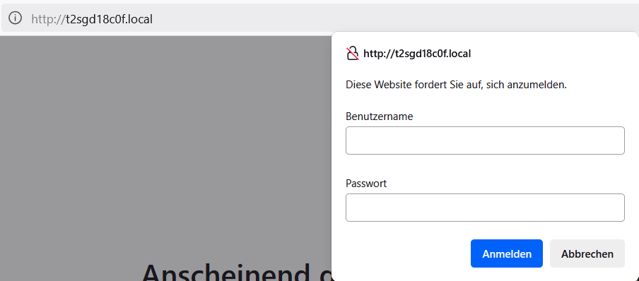

T2SG Zugriff über *.local und die IP nicht mehr möglich
Ich setze den T2MW und den T2SG ein. beide kann man über die Nummer des Gerätes und auch die IP im Browser aufrufen. Beim Meanwell geht das problemlos.
Beim Sun mit dem T2SG (ich habe den auch lange nicht aufgerufen weil es problemlos läuft) bekomme ich egal ob ich über die IP (aus der Fritz Box kopiert) oder dem http://t2sgd18c0f.local/ gehe immer eine Anmeldemaske mit User und Passwort.
Ich habe die Beschreibung gelesen, gegoogelt, das Forum durchsucht..... null Hinweie gefunden....

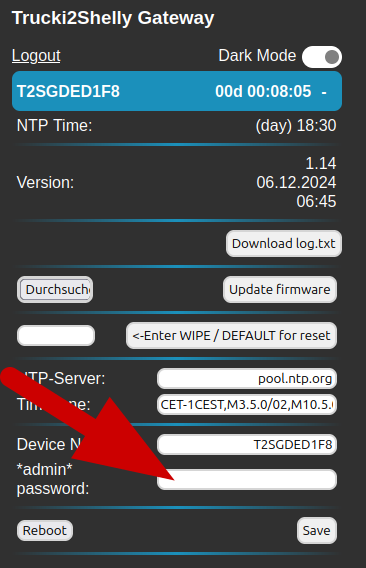

Keine Ahnung, wahrscheinlich ist, dass du ein Passwort vergeben hast, was jetzt abgefragt wird. Der User ist - soweit ich weiß - immer "admin".
Die Vergabe des PW ist wahrscheinlich hier passiert:
Falls du zu 100 % sicherstellen kannst, dass du keins vergeben hast, dann mach das Ding stromlos (Stecker ziehen), warte zwei Minuten und starte es neu: vielleicht geht's dann...
Danke, PW habe ich da nur intern erreichbar nicht vergeben, getestet mit allem was mir eingefallen ist. stromlos probier, keine Besserung.....
Sorry, aber den Satz verstehe ich nicht, wahrscheinlich fehlen zwei Kommas und es heißt, dass du kein PW vergeben hast, weil es sich um eine nur intern erreichbare Adresse handelt und es daher nicht notwendig ist. Ist für die Lösung des Problems aber auch nicht wichtig.
Dann wird dir nichts anderes übrig bleiben, als die ganze Sache wieder auf Werkseinstellungen zurückzusetzen. Wie das geht, steht im Handbuch: https://trucki.de/wp-content/uploads/2024/06/Handbuch_T2SG_V1.13.pdf
dann werd ich das wohl machen müssen.
