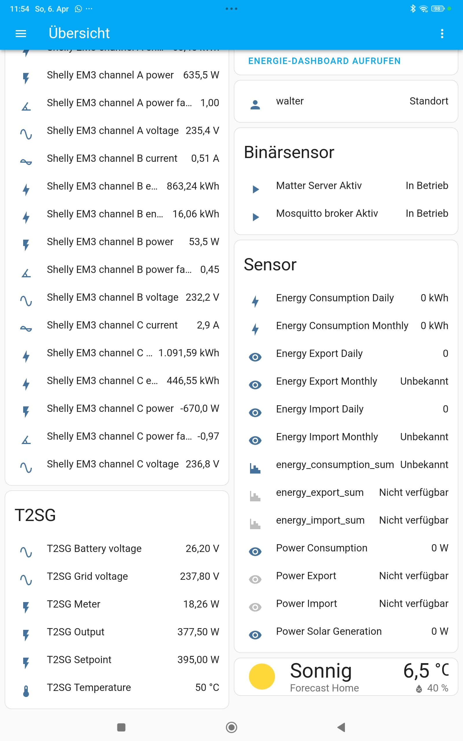

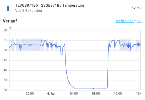

T2SG Temperatur
Ist das normal
Und wo die rechts Sensoren herkommen weiß ich leider auch nicht.

Ja die Temperatur ist normal
Wenn du Sensoren nicht brauchst entferne die aus der Anzeige.
Ich laße mir das Anzeigen was für mich interessant ist, egal welche Sensoren erkannt werden.

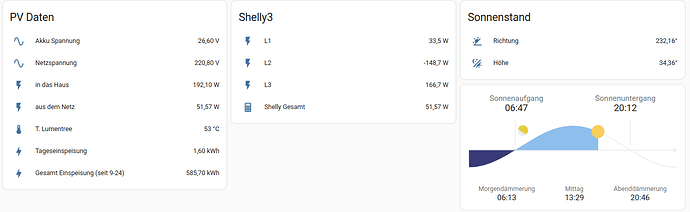

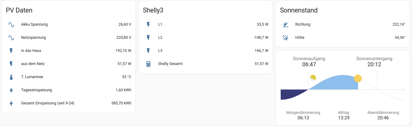

Wie hast du das mit L1,L2,L3 und die andere Daten links im Screenshot hinbekommen.
Mfg
Der shelly wird von HA automatisch erkannt und diese Sensoren kannst du in eine Dashboardkachel einfügen.

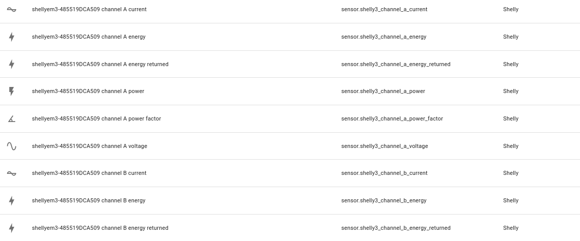

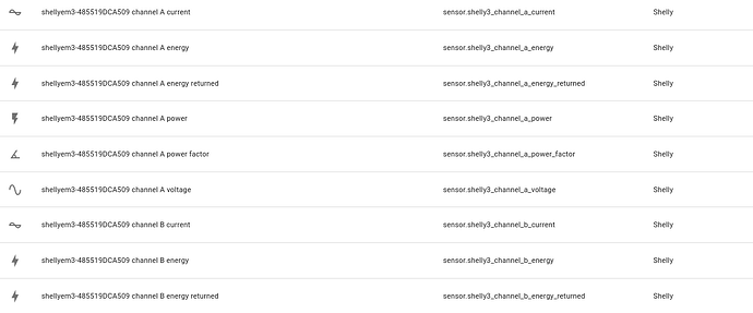

Hier ein Auszug aus den Entitäten
Um die anzeigen zu lassen mußt du nur die richtige Entität in dier Kachel einfügen.
Shelly gesamt ist einHelfer mit Addition von L1, L2, L34. Braucht man nicht unbedingt, da der Trucki diesen Wert auch liefert. Habs gemacht, um zu sehen wie gut die übereinstimmen.
Sonnenstand, da habe ich ein Addon Sun installiert und etwas rumgespielt. Hat mir etwas zuviel angezeigt.
