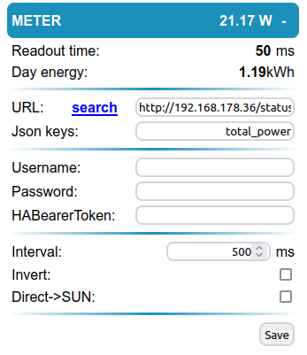

Da ich ja immer wieder mal nachschaue ob alles passt ist mir gestern aufgefallen dass der Stick keine Verbindung mehr mit dem Shelly hat und folglich auch nichts einspeist. Akku war voll. Der Stick blinkt auch. Zum Home Assistant habe ich auch Verbindung!
Nach Neustart vom Lumentreewechselrichter und dem Shelly war die Verbindung kurz da, aber dann gleich wieder weg.
Den Shelly kann ich ohne Probleme mit der Shelly App auslesen. Das WLAN ist an der Stelle auch unverändert.
Momentan habe ich den Stick abgesteckt und eine Konstanteinspeisung eingestellt. Das funktioniert.
Hat jemand eine Ahnung was das sein könnte?
Distiller
Probier mal Im TS unter Meter die Verbindung neu zu öffnen,
Bei URL klick search und wähle dann den Shelly aus.
@texnik
Hab ich schon mehrfach probiert. Der Shelly wird auch gefunden. Ich hab ihn ausgewählt und save.
Er verbindet sich aber nicht mehr.
Seltsam, ich hab das Teil nur wieder eingesteckt und gestartet. Jetzt läuft es wieder....
