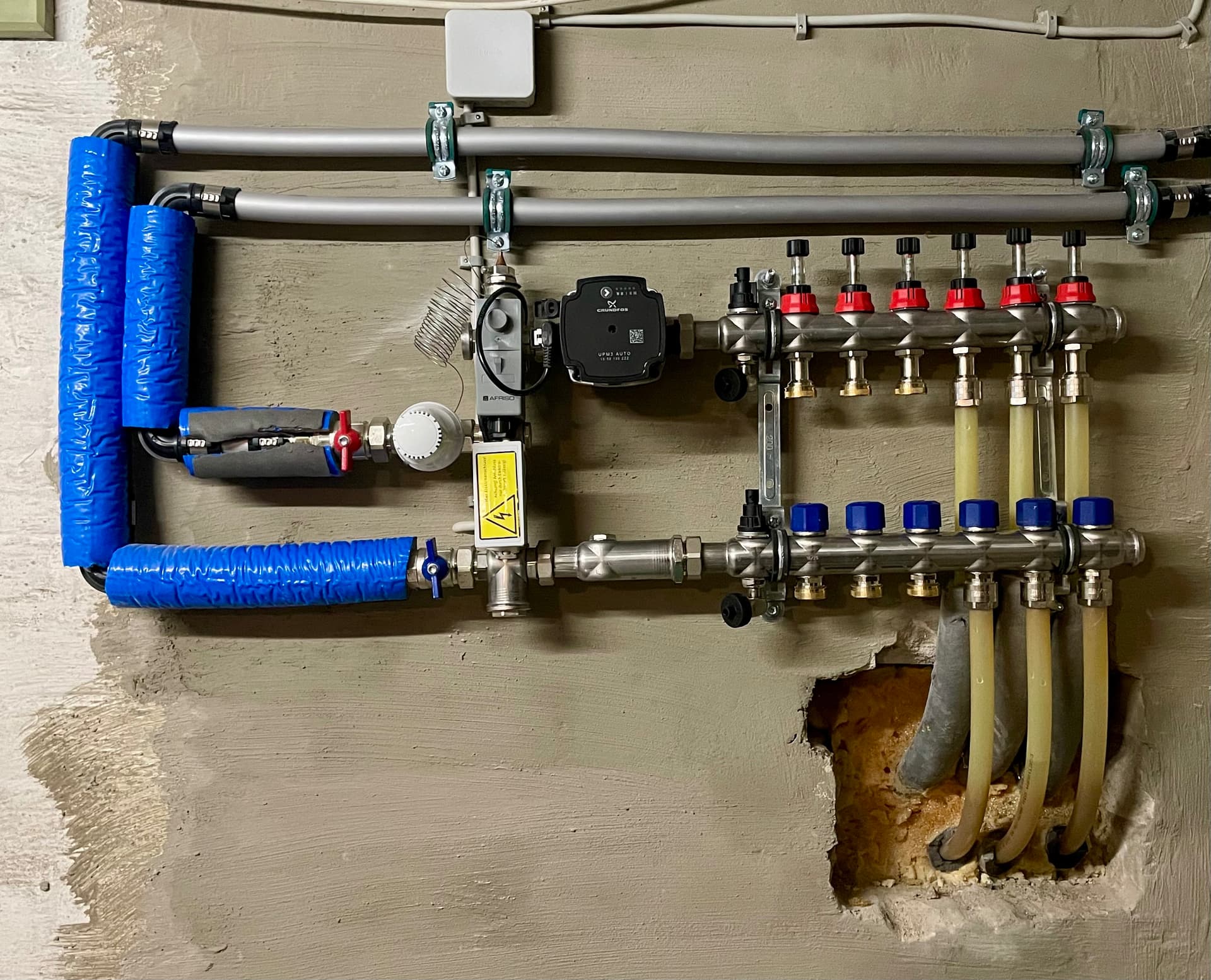

Wir sind dabei unser Haus zu sanieren und haben unter anderem die Heizungsleitungen erneuern lassen. Der Verteiler der FBH ist auch erneuert worden.
Mein Heizungsbauer hat das abgebildete Regelset eingebaut und gemeint wir müssten keine Systemtrennung verbauen.
Ich habe da aber so meine Zweifel. Die verbauten Rohre sind PPH Rohre in 20/2 von Ende der 80’ er Jahre. Die sind doch, weil es kein Mehrschichtrohr ist, nicht sauerstoffdicht oder ?
Wäre es jetzt noch möglich “einfach” eine Systemtrennung links des Regelsets einzubauen ?
Das kostet jetzt ja nicht so viel Geld und ist nicht soviel Aufwand.
Da wir energetisch gut saniert haben reicht uns, bei den aktuellen Temperaturen, unser Kamin und die Splitklima (Pana VZ 12).
Wir wollen die Brennwerttherme vorerst weiterlaufen lassen und erstmal Erfahrungen mit dem Wärmebedarf nach der Sanierung sammeln.
Wer weiß ob sich unser Haus a die Berechnungen vom Energieberater hält ?
Langfristig soll dann wahrscheinlich auf BWWP und Monoblock Wärmepumpe, weitgehend in Eigenleistung, umgestellt werden.
