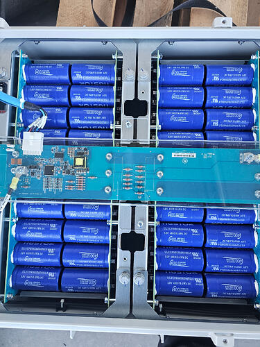

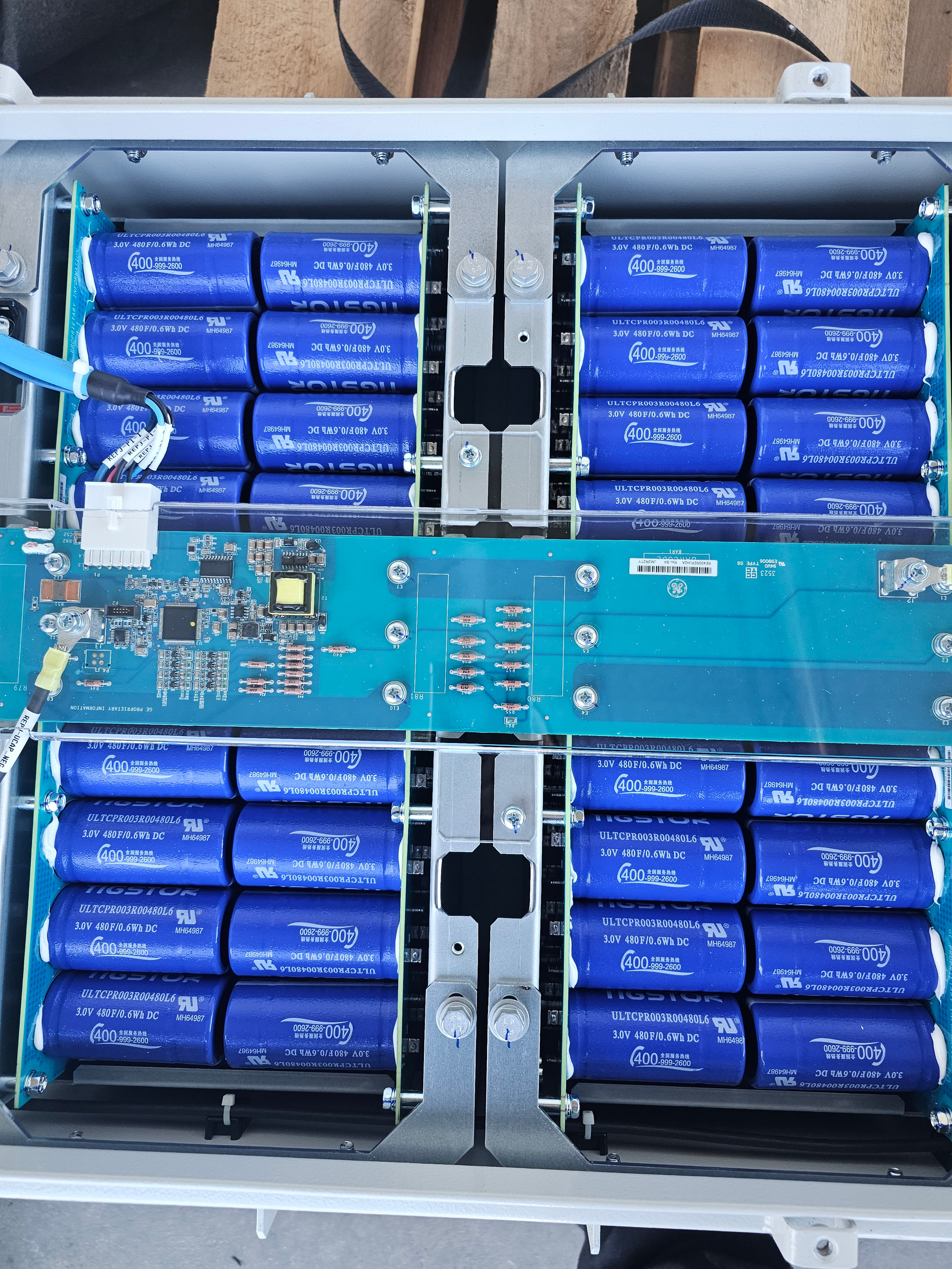

Hallo in die Runde,
mir sind da ein paar von den Supercaps zugelaufen und nun stellt sich die Frage was tun damit?
So aus dem Stand würde mir als Vorteil gegenüber Batteriezellen die schnelle Lademöglichkeit einfallen. Gibt es hier denn jemanden, der damit schon einmal anwendungstechnisch befasst hat?
Meine sind so für 400V verschaltet aber das lässt sich ja ändern.
Die haben so als Speicher für Notstromversorgung gedient und über WR einen 5kW Motor angefahren, d.h. die Waschmaschine sollte man damit ans Laufen bekommen….
Habe bis jetzt schaltungsmäßig noch nichts passendes im Web gefunden
Das Problem, was du damit hast, ist die Energie Dichte.
Steht ja drauf: 0,6 Wh, pro Zelle. Ausnutzbar ist nicht alles, weil das ja ab null volt gezählt ist. Im Vergleich dazu hat eine LiIon Zelle 8 Wh, ausnutzbar. Heisst, ein Akku einer Handbohrmaschine hat doppelt soviel Energieinhalt wie deine ganze Kiste.
Klar habe die supercaps interessante Eigenschaften. Aber vor der Frage einer Schaltung müsste imho eine Anwendung stehen, für die diese Caps besonders geeignet sind.

SuperCaps als Energiespeicher sind (noch) Unfug! Die Energiedichte ist viel zu gering und die Selbstentladung ist sehr hoch! Vor allem, wenn die Caps voll sind, ist die Selbstentladung in den ersten Stunden sehr groß! Am ersten Tag verlieren sie mal schnell 40-50% ihrer Energie, nach einer Woche haben sie vielleicht noch 40% wenn es gut läuft. Also: für längeres Speichern absolut unbrauchbar.
Wo sie gut sind ist eine hohe Leistungsdichte: sehr schnelles auf- und entladen ist möglich, innerhalb von 10 sec. voll und wieder leer. Also zur Stützung kurzfristiger, sehr hoher Leistungsanforderungen sind die prima.
Ich habe mir als Ersatz für eine kleine Bleibatterie einen 6S-Supercap für ein Moped (Roller) gebaut. Nach 3 Startversuchen ist der Block leer (500F je Cap). Im Winter reicht es max. für 2 Startversuche. Außerdem trocknen die billigen Dinger schnell aus: nach ca. 2 Jahren nur noch 50-60% der Kapazität.
Ich sehe die ja auch nur als Ergänzung einer PV Batterielösung und mich reizt es einfach mal etwas auszuprobieren.
Alleine die Möglichkeit Geräte mit hohen Anlaufströmen zu puffern, sofern der WR mitspielt, ist doch interessant.
Der Akku muss diese Leistung ja auch bringen und entsprechend viel Energie geht dafür drauf.
Die Energiedichte und Effizienz ist für mich jetzt erstmal sekundär da ich die Teile ja nicht kaufen muß. 0,6Wh bei 500 Caps ist mehr als meine Grundlast im Haus.
Mich interessiert das Management der Caps. Begrenzung der Ladeströme, Balancing etc.
Das man so einer Kiste voll mit Respekt begegnen sollte versteht sich dabei von selbst.
Die vorhandene Kiste hat ja so wie sie ist auch funktioniert aber es ist so gut wie keine Leistungselektronik drin, nur Kontrollelektronik.

Was wiegt die Kiste?
ca 100kg
