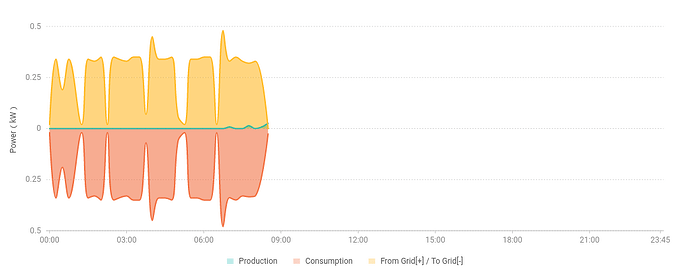

ich habe hier seit ein paar tagen die kombo Solaranlage und Wärmepumpe am laufen.
Erste Idee war als internen Last Ausgleich ein normalen Akku nutzen, aber
wenn ich mir die lastkurve so ansehe würde der akku mehmals pro stunde in aktion treten. bei 6000 Zyklen ist der nach 2 Jahren schrott.
ist der gedanke falsch und wenn nicht gibts ein system mit cupercaps?
bereich 500W ?

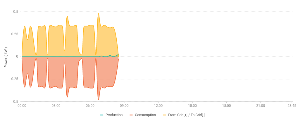

noch keine sonne aber man erkennt die lastkurve.
Rot: Klimaanlage, gelb Grid bezug. Grün Solar :frowning:
Wie kommst Du darauf? Oder wolltest Du nur einen Akku mit 0,5kWh Kapazität bauen?!
@bennyb21
na wenn sonne da währe hätte ich doch mehrmals laden und entladen im System , jeweils für kurze zeit.
5 minuten kurzladen, 15 minuten entladen - klar wir reden hier nicht über ein vollen ladezyklus.
angenommen ich haue ein 2 kw Akku ins system rein, klar würde der glätten aber wie wirkt sich sowas auf die lebenszeit aus - die 6000 ladezyklen gehen ja von 20%>90% oder so aus
wenn 5% schwankungen nicht zählen währe ich ja beruhigt was lebensdauer betrifft
Richtig. Die Zyklenzahl bezieht sich auf die im Datenblatt angegebenen Werte. Diese Minizyklen addieren sich eher dann zu einem Vollzyklus. Auch wenn das wahrscheinlich nicht zu 100% so ist, kann man das als groben Wert nehmen. Allerdings ist dann noch fraglich, ob sich so ein kleiner Akku lohnt... Aber das ist eine andere Baustelle.
tja das ist die frage: die grösse des akkus 2/5/10 kwh
welche grösse macht sinn
ich kalkuliere mit 2kwh - mir ist auch klar das der für nachts nicht reicht, andreseits habe ich aktuell 4 W ertrag bei 1600W peek :frowning:
heute soll ja mal sonne kommen - bin mal gespannt was dann kommt
dann sehe ich ja was ich ev laden könnte
ich denke märz/april sollten gute berechnungs grundlagen liefern
trotzdem gibt es überhaupt ein supercap system ? ist teurer hält aber ewig ...
