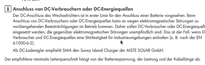

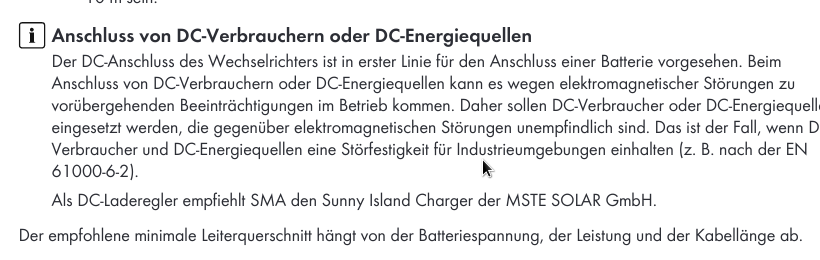

https://www.mste-solar.de/produkt/sunny-island-charger-50/# baut immer noch den in der Bedienungsanleitung empfohlenen Laderegler, der wird so wie es aussieht per RS232 oder RS485 mit dem SI verbunden, kostet 515€

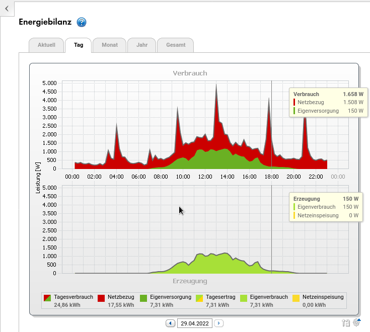

Bei mir sieht es im Homemanager so aus, wenn vom Victron MPPT Strom kommt

@voltmeter hatte letztens ein längeres Telefonat mit MSTE. Die Dame erzählte mir dass sie mit sma Entwicklung intensiv in Kontakt standen und zu guter letzt aufgegeben haben, da sma kein Interesse an der Funktion hat. Im Kern geht es darum dass bei einer Lithium Batterie die Kommunikation mit dem Ladegerät nicht unterstützt wird und der externe Stromsensor auch nur bei der Blei Batterie freigeschaltet ist.
