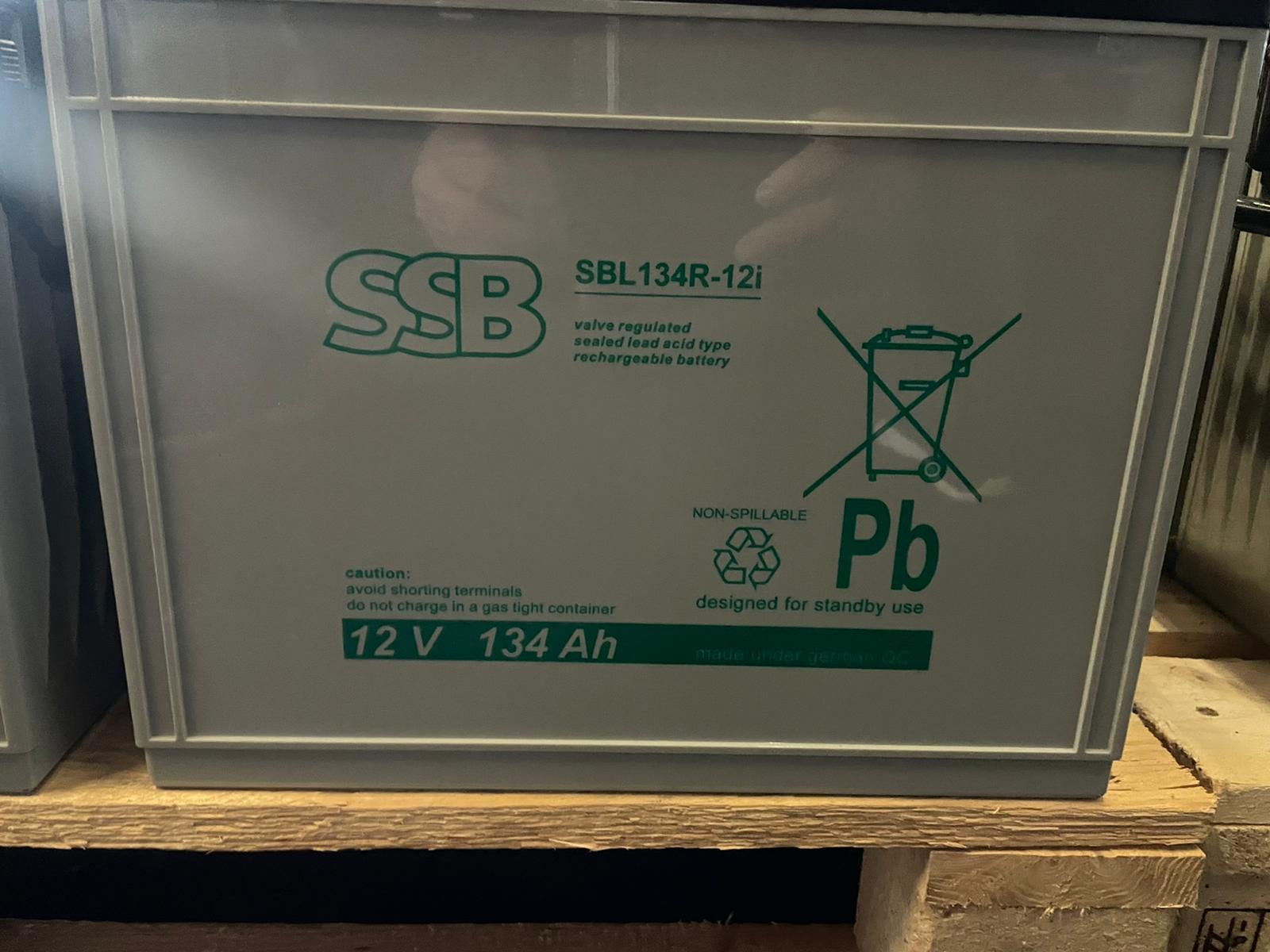

Ich habe die Möglichkeit 10-15 Stück SSB SBL 134R-12i aus einer USV zu bekommen. Da ich in der SMA Welt hänge, würde mich interessieren ob man die an einem SI zum Laufen bekommen würde?
Danke
ja warum nicht, sollte gehen
welchen si hast du?
Noch keinen. Deshalb wollte ich vorher fragen ob es geht und wenn ja mit welchem. Wird das SRC auch benötigt?
die neueren ab version 12 brauchen kein src mehr das war nur bis zur vesion 11 notwendig, soweit ich weiß.
auch bei dem aktuellen si kann man bleiakku auswählen
und wenn der bleiakku bei dir irgendwann hinüber ist kaufst dir 16s lifepo und ein bms dann kannst auch den si weiternutzen
das problem ist derzeit wohl die lieferzeit
den sma sunny home manager brauchste noch dazu
Ich würde mir einen bei eBay holen. HomeManager habe ich.
Bei 12 Akkus müsste ich dann 4 Stück in Reihe und davon dann 3 parallel schalten, oder?
ja passt
Ok. Die würde man dann einfach an den SI direkt bzw. mit Sicherung dazwischen anschließen. Ohne das SRC stellt man dann direkt im SI den Wert für C10 ein und das war’s??
ja beim 12 und 13er si kanst das direkt im gerät einstellen beim 11er braucht man das src
den akku an eine sicherung und das kabel mit sicherung entsprechend dimensionieren
nh trenner bieten sich dafür an
