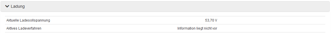

Beim Laden habe ich jetzt festgestellt das der Sunyn Island nicht korrekt vollädt, nur bis zur Spannung 54,7V welche ich auch im WebIF unter Momentanwerte/Batterie/Ladung gefunden habe.
Nun wollte ich die Spannung erhöhen auf 57,8V, damit die Zellen zumindest einmalig komplett vollgeladen werden.
Und habe unter Geräteparameter/Batterie/Ladung den Wert Spannungsollwert bei deaktiviertem BMS auf 57,8V geändert. Der Wert wird gespeichert nur ändert sich danach nichts, der Sunny Island lädt weiterhin auf max. 54,7V.......

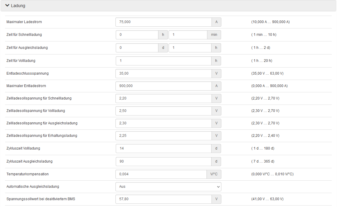

Meine Ladungsparamter sind wie folgt:
Hat jemand eine Idee was falsch ist ?
ja
das bms gibt die ladesollspannung vor -1V
hier meine einstellungen für fw 2.7

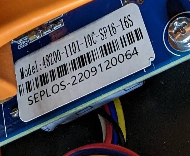

ist das wirklich die selbe hardware? wie die alte 10C?
läuft dein si damit gut, besonders im oberen bereich wenn eine zelle abdriftet? setzt sich das auf 100% oder bleibt das auch bei 98% hängen?
bevor ich mir mein bms schrotte mit dem update
hat jemand die 2.9 schon mal auf das alte seplos bms aufgespielt?
@voltmeter im Bild meine HW Version
Ich hatte im oberen Bereich keine Probleme, insbesondere nie Intermittent Charging. Allerdings ist ein Neey V4 in der Box verbaut und mir läuft da oben keine Zelle weg. Das Seplos Balancing schaltet sich nicht einmal dazu (Grenzwert für Zelldifferenz nicht getriggert)
