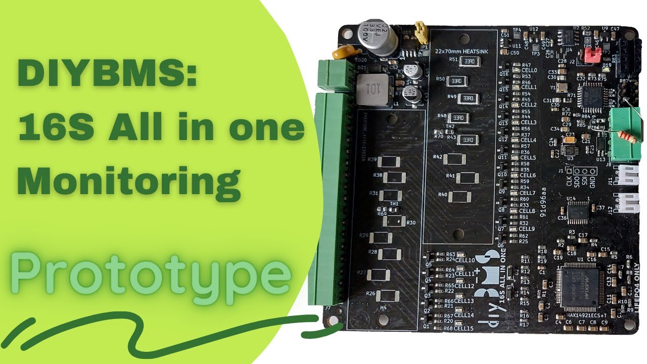

das ist ein komplett eigenständiges bms, nennt sich diy bms von stuart pittaway
ich habe zwei seplos bms(das gleiche was bei dir in der kiste ist) je eins pro 24kwh akku und ein gemeinsames diy bms als zweite sicherheitsstufe.

Hab mir das DIYBMS Projekt angeschaut.
Ab demnächst hat der Kollege wahrscheinlich einen neuen Patron auf Patreon und ich bald hoffentlich zwei Platinchen, mit denen ich spielen kann. Das ist genau die Lösung, die ich imho benötige. Dank nochmal für den Link, tolles Projekt, auf das Du mich da aufmerksam gemacht hast.
Du brauchst ja den Controller mit dem integrierten shunt und die zellmodule.
Mit den zellmodulen würde ich an deiner Stelle noch warten Stuart arbeitet an einem 16s Modus das erleichtert den Zusammenbau erheblich
ich hab noch einen Controller v4.4 rumliegen auch mit dem integrierten shunt. Den musst du aber hinten noch drauflöten.

das problem mit der sperrung durch das bms kannst du nur durch ein übergeordnetes bms lösen
so hab ich es, jeder akku hat sein seplos bms und darüber hängt das diy bms von stuart pittaway
wenn eine zelle nach oben abhaut bekommt der si vom bms eine neue ladesollspannung die dem aktuellen akkuspannungswert entspricht.
der si regelt die leistung der wr herunter bis die zelle sich gefangen hat dann bekommt der vom bms den gesetzten maximalwert von 56v und regelt die wr wieder hoch.
das kannst du nur so lösen, ein aktiver balancer wird da auch nur bedingt was bringen
so wird bei mir der akku nie abgeschaltet
die zwei seplos bms laufen als dumme bms ohne kommunikation
geht irgendwas am diy bms defekt schalten die ab.

dann investiere doch etwas zeit in ein diy bms
stuart arbeitet gerade an einer 16s platine je pack dann brauchst du nur einen controller (den habe ich noch komplett fertig rumliegen) und 3 solcher platinen für je einen akku (könnten wir zusammen bestellen ich brauch auch ein paar)
das canbus vom bms verbindest du ganz einfach mit dem si stellst den controller ein und schon läuft das alles wie geschmiert
