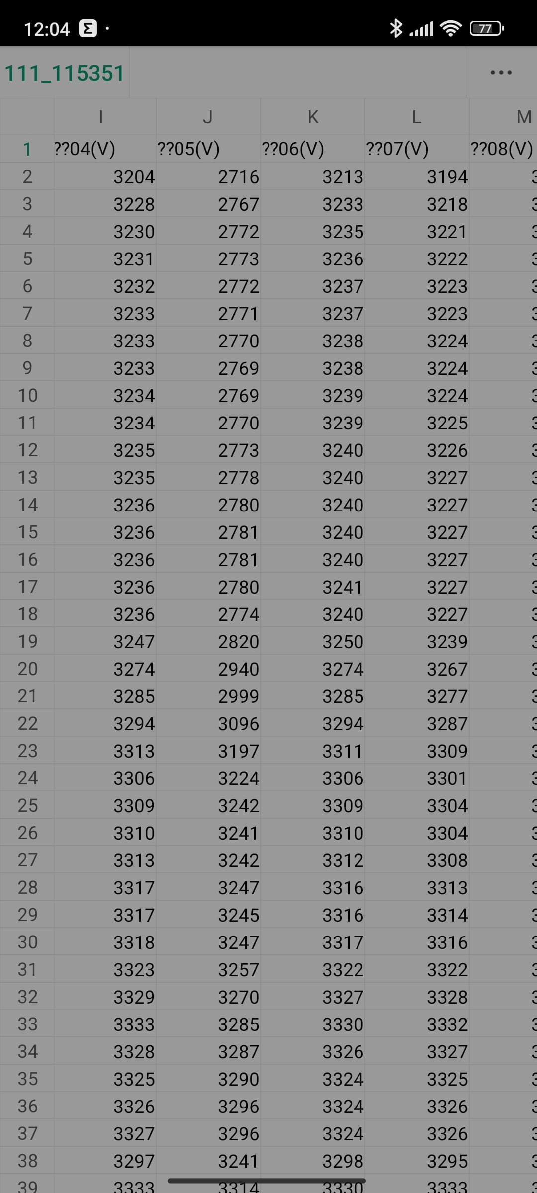

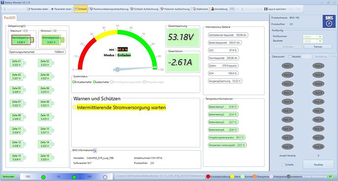

mein Sunket Speicher macht Probleme: Er entlädt nur noch bis 23%, und die Ladeanzeige zeigt selbst bei vollem Akku nur 3 von 4 LEDs.
Ich hab das dem Sunket Support gemeldet. Die sagen, es ist ein reines Softwareproblem.
Aber jetzt kommt's: Der Support hat bei der Diagnose auch selbst festgestellt, dass drei Akkuzellen nur ca. 2,7V Spannung haben, während die anderen normal sind (3,xV).
Für mich klingt das mit den niedrigen Zellspannungen nicht nach einem reinen Softwareproblem, sondern eher nach defekten Zellen oder einem ernsthaften Balance-Problem. Wenn der Support das selbst gesehen hat und trotzdem nur von Software spricht, macht mich das stutzig.
Was meint ihr dazu? Kann das wirklich nur Software sein, wenn der Support selbst solche kritischen Zellspannungen misst? Oder ist der Speicher (oder die Zellen) defekt? Hat jemand ähnliche Erfahrungen mit Sunket oder so niedrigen Zellspannungen?
