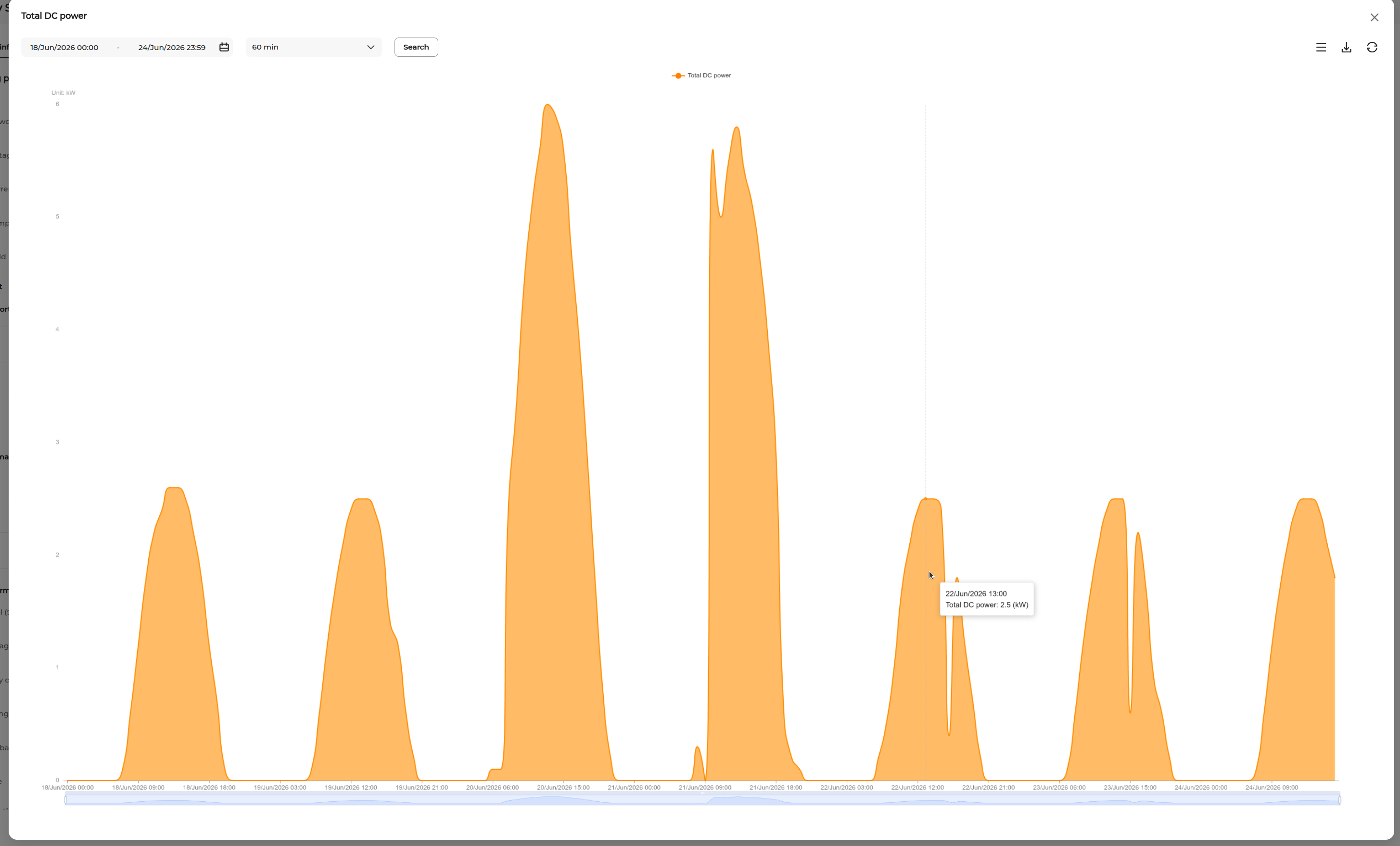

Ich habe ein Problem bei dem ich hoffe, dass ihr mir weiterhelfen könnt. Mein Sungrow-PV-Inverter SH10RT-V112 produziert, wenn so richtig die Sonne scheint, etwa 5 kW Leistung. In den letzten Tagen wirkt es aber so als ob die bei 2.5 kW “abriegelt”. Ich frage mich, ob hier ein Defekt vorliegt oder woran das liegen könnte? Habt ihr einen Tipp für mich?
Ich habe einen Screenshot angehängt an dem man das Problem sehen kann (und auch dass das Ding halt 5 kW produzieren kann, aber eben die letzten Tage der Graph wie “abgeschnitten” wirkt).

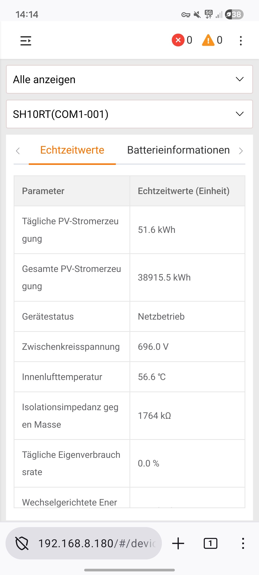

Ich fand das auch seltsam, weil erfasst wird der Wert ja garantiert. Aber ich sehe wirklich auf dem Web interface nichts:
EDIT: Aaaaah habe es jetzt in den Modbus-Registern gefunden. Das sind allgemeine Parameter, ich hatte nur die spezifischen für meinen Wechselrichter importiert. Ich messe die jetzt auch mal mit, der Ventilator bläst gerade drauf und dann schau ich mal ob es was bringt. Ich halte euch auf dem Laufenden

Es ist noch nicht mal 9 Uhr, ich produziere etwa 1 kW und die interne Temperatur ist schon bei 112°C?!
Ja OK da wundert mich nichts mehr. Und das ist jetzt mit Ventilator der draufpustet. Das geht ja gar nicht, kein Wunder dass die den Wert nicht auf dem Webinterface anzeigen. Da kriegen die Leute ja Panik.

Sicher bin ich mir natürlich nicht, weil ich keine offizielle Doku dazu habe. Aber ich lese input-Reg 5008 aus und laut dem hier
https github.com/mkaiser/Sungrow-SHx-Inverter-Modbus-Home-Assistant/blob/main/modbus_sungrow.yaml
und
https www.photovoltaikforum.com/thread/166134-daten-lesen-vom-sungrow-wechselrichtern-modbus/?pageNo=185
Sollte das °C sein mit 0.1°C Auflösung. Kann eigentlich nicht sein zumal sich das Ding von außen echt ganz normal anfühlt (30-40°C höchstens).

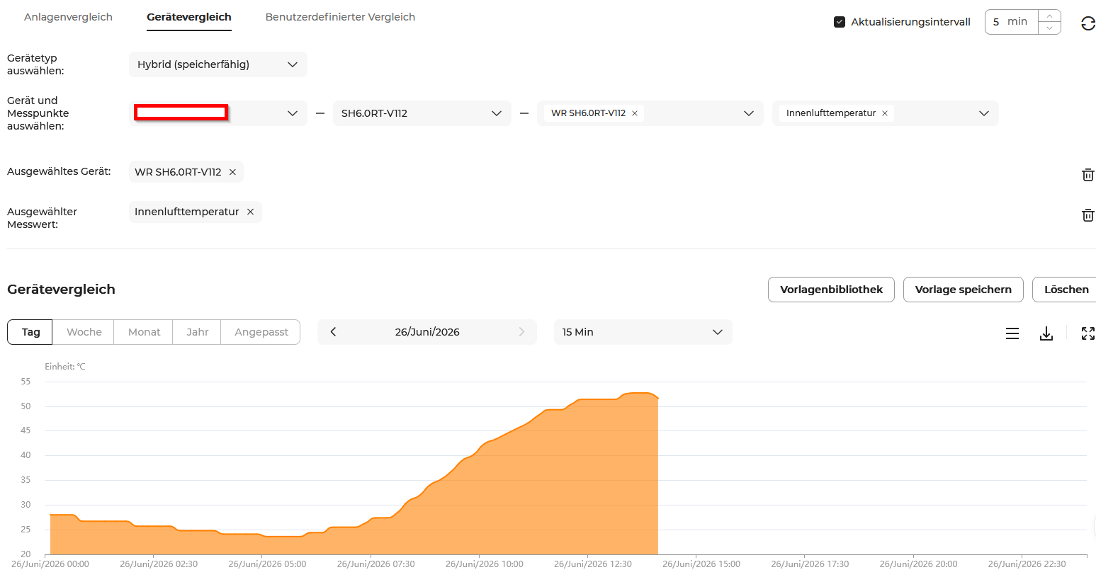

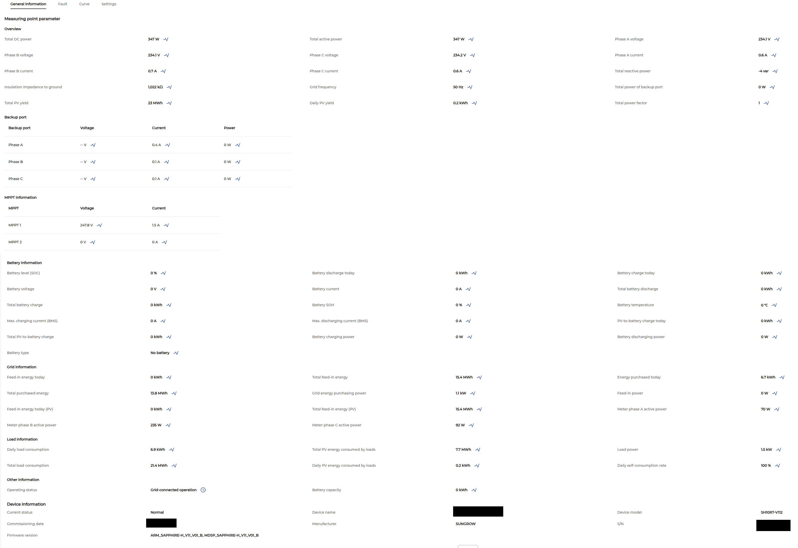

In der isolar Cloud kann man die Temperatur unter Wartung - Datenanalyse ebenfalls abfragen.

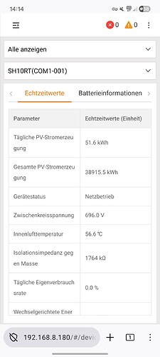

Im webinterface des Winet-S sieht es so aus.
