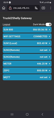

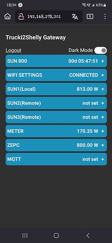

Hier ist ein Screenshot von genau im Moment.
Der Shelly zeigt einen Bezug von 446 Watt, aber der SUN ballert mit 800 Watt, obwohl der Akku 100% voll ist.

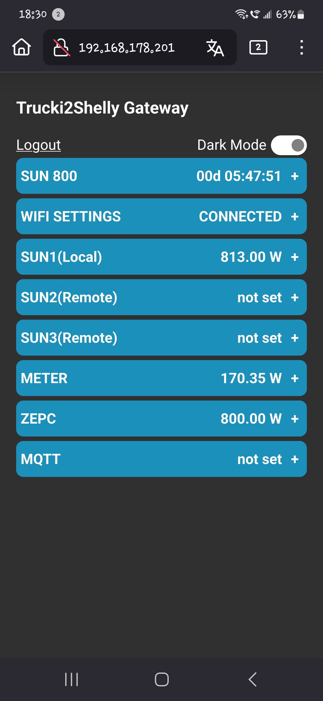

Hier noch ein Shoot, ein paar Minuten später

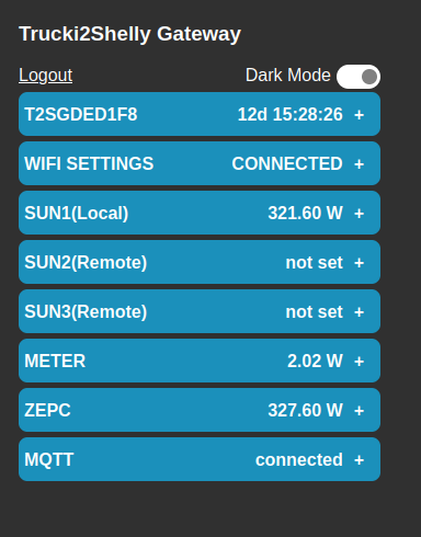

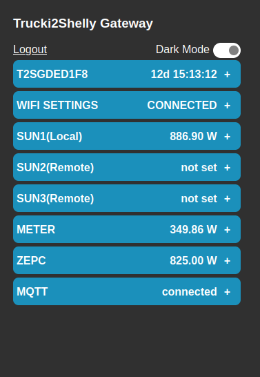

Wenn alles richtig angeschlossen ist, bedeutet das, was auf den Screenshots zu sehen ist, dass der gesamte Stromverbrauch höher als 800 Watt ist. Im ersten Screenshot zieht dein Haus gerade ca. 1.250 Watt, im zweiten ca. 970 - 990 Watt. Hier mal speziell für dich ein Screenshot von mir, der die Sache deutlich macht: ich habe dazu einen Verbraucher von ca. 900 Watt zugeschaltet, sodass der Gesamtverbrauch bei ca. 1.250 Watt liegt:
Und hier ohne den "großen" Verbraucher:
Also alles ganz normal. Vielleicht solltest du mal checken, welche Verbraucher bei dir gerade Strom ziehen, wenn diese Konstellation auftritt.

Dann habe ich wohl die ganze Zeit die Werte falsch interpretiert.
Meine Annahme beruhte darauf, daß der Wert der unter "Meter" steht, der Wert der vom Shelly ausgegeben wird.
Und der Wert unter "ZEPC" der Wert ist, der gebraucht wird um den Shelly aus zu gleichen.

Im kurzen heißt das, daß die beiden Werte "Meter" und "ZEPC" gar nicht direkt in Verbindung miteinander stehen, sondern als eigenständige Werte zu sehen sind ?

Das ist ja auch so. Allerdings wird - selbstverständlich - immer der aktuelle Meter-Wert genommen, also inklusive der vom Sun eingespeisten Leistung.
Zur Frage zu dem Verhältnis von Meter und ZEPC: ja und nein. Ja, sie sind eigenständig, weil sie eigenständig ermittelt werden. Nein, weil der eine Wert den anderen bedingt/beeinflusst: der Meter-Wert wird vom T2SG gelesen und daraufhin ein ZEPC ermittelt, welcher wiederum den Output des Sun beeinflusst. Der Output beeinflusst dann wiederum (logischerweise) den Meterwert. Solange sich der Meterwert in der vorgegebenen ZEPC-Range befindet, wird der ZEPC-Wert nicht angepasst. Sobald der Meterwert wegdriftet (was innerhalb einer halben Sekunde sein kann), wird der ZEPC-Wert (und damit letztlich auch der Output-Wert) angeglichen.
Ich denke, du solltest dich wirklich bei Gelegenheit damit beschäftigen, welche Geräte bei dir wann wieviel Leistung beziehen, um dir selber einen Überblick zu verschaffen und im Anschluss daran ggfs. ein paar Optimierungen vornehmen zu können.
