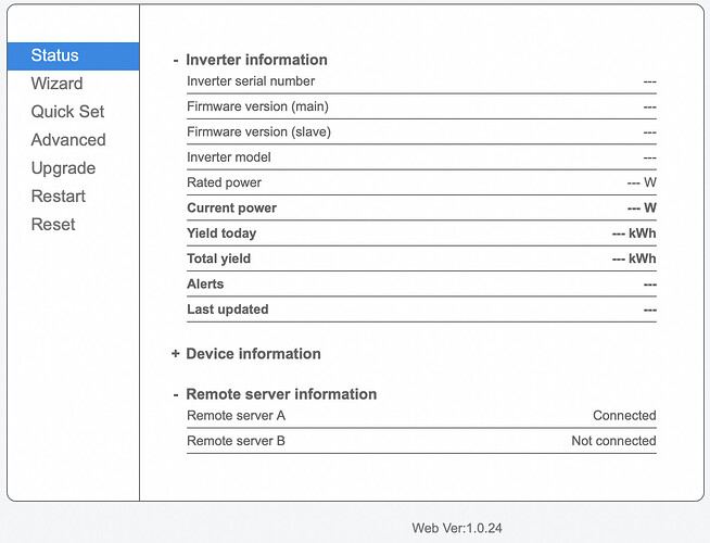

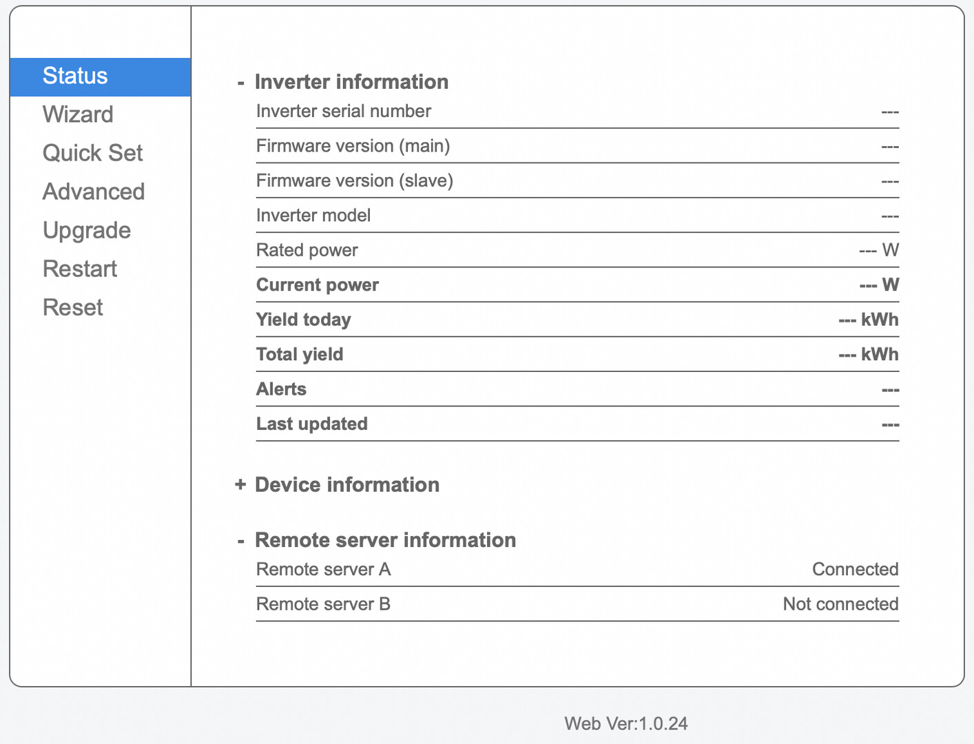

Hallo, bin neu dabei und habe ein Problem mit meinem Deye-Mokrowechselrichter. Seit heute liefert er keinen Strom mehr und in der App wird alles offline angezeigt.
Ich kann noch über das Webinterface auf den WR zugreifen, aber da wird rein gar nichts mehr angezeigt. Auch total Field ist raus. Es ist zwar gefühlt seit Wochen kein Sonnenschein mehr gewesen aber ein paar Watt sollten dennoch herauszuquetschen sein. Laut smart meter wird auch genug null eingespeist und der Grundverbrauch der Bude ist völlig unbeeindruckt.
Gibt es irgendetwas, was ich machen kann oder gibt es einen Selbsttest um zu sehen, ob der WR einfach nicht mehr kann?
Danke für eure Hilfe.
