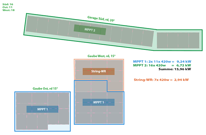

meine Planung sieht folgende Stringaufteilung vor:
WR ist ein Sun12K, der durch einen 3-phasigen String-WR (Sun6K) ergänzt werden soll.

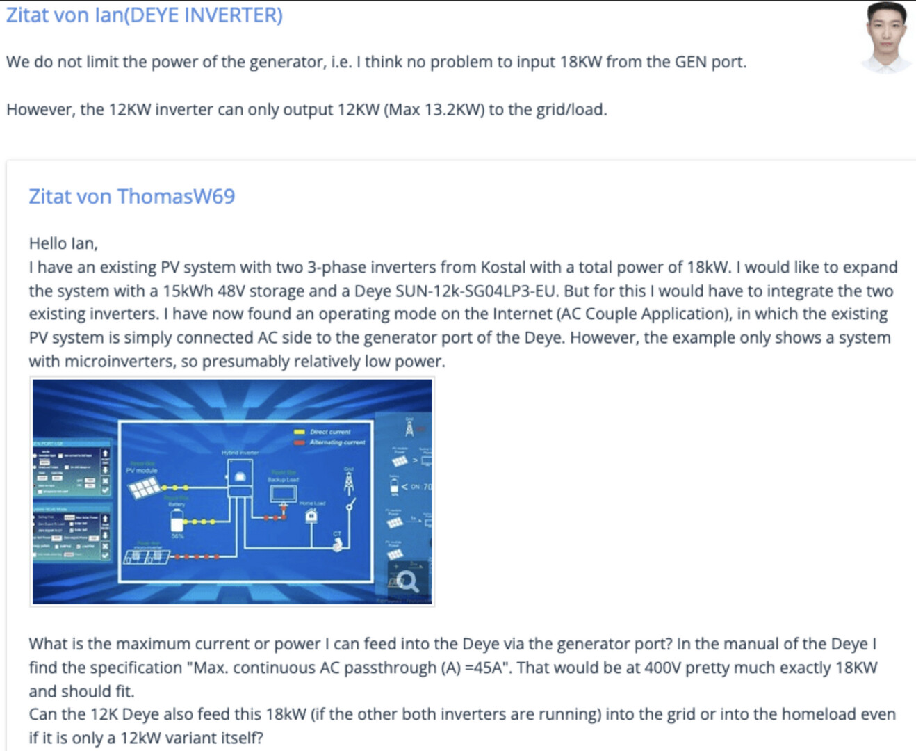

Ian von Deye hat mal dieses Statement abgegeben
Sollte also überhaupt kein Problem sein
Eigentlich sollte die max. Leistung am GEN port nur die max. Durchleiteleistung (45A/31kW) - interne WR-Leistung (12/13,6kW) sein. 31kW-13,6kW=17,4kW, da würde ich schon drunter bleiben mit etwas Reserve, da es sich ja dann um Dauerlasten handeln könnte.

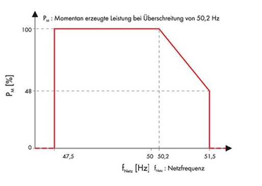

Netz weg=> Inselbetrieb, Akku voll bei Inselbetrieb= Frequenz höher als 50Hz. Jeder Stringwechselrichter (nach VDE-AR-N 4105) sollte dann runteregeln bis zur Abschaltung.
korrekt der Deye macht das gleiche was auch die Geräte von Victron drauf haben, er moduliert mit seiner Netzfrequenz für die er in Inselbtrieb die Hoheit hat alles was da noch an Energie liefern kann, also in unserem Fall andere Netzsynchronisierte Wechselrichter und Blockheizkraftwerke
Und das hier ist die Regel nachdem die darauf reagieren sollen
tun sie es nicht und hängen am GEN Anschluss wirft er sie wohl ab
tun sie es nicht und hängen am LOAD Anschluss wird er sich bei voller Batterie und Überschuss abschalten.

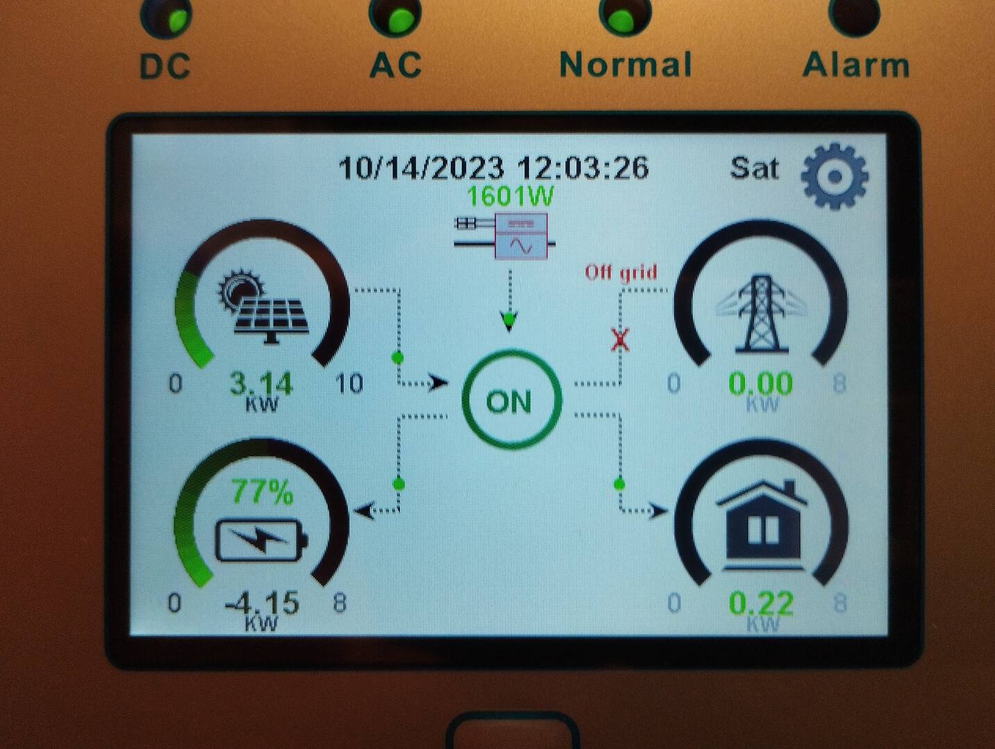

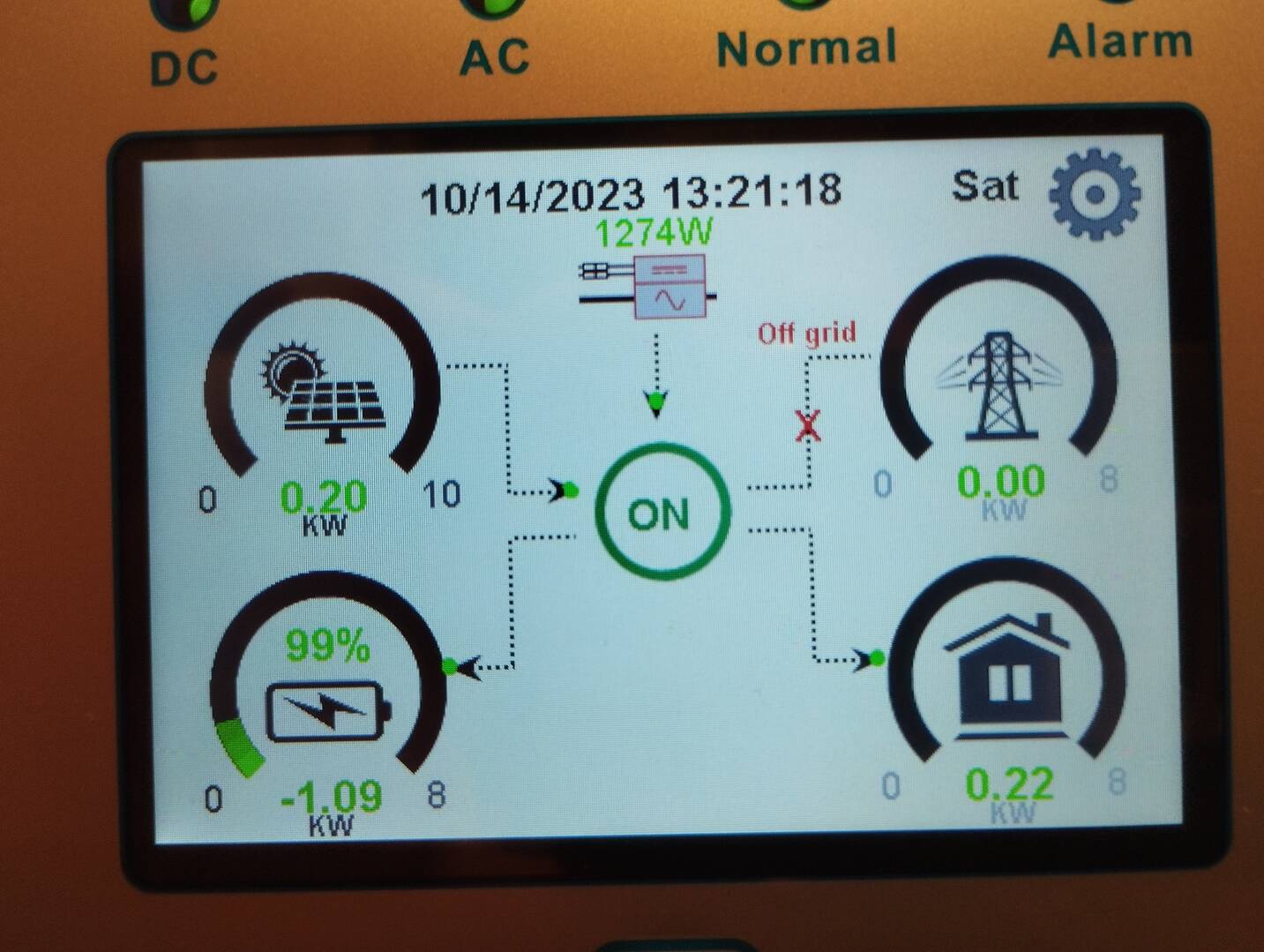

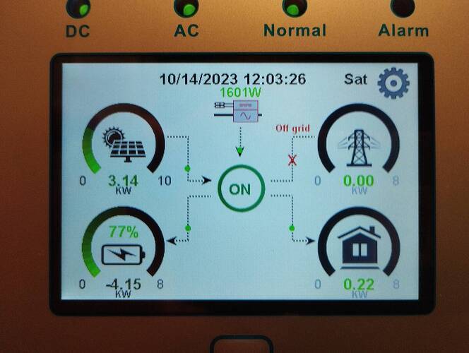

Hier ein paar Bilder, 3 MIs hängen nicht am LOAD sondern am Gen, trotzdem hatte ich keine Geduld und habe die MIs abgeschaltet. Nach der Theorie müsste der Deye mit der Frequenzanhebung die MIs herunterregeln. Hat er aber nicht, dafür hat er seine Leistung auf ein Minimum reduziert.

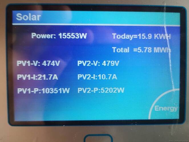

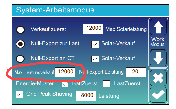

Die Einspeisung des 12 kW WR ist auf 12 kW begrenzt, man kann über Modbus max. solar power auf einen Wert größer 15600W einstellen, ob der WR dann mehr als 15,6 kW vom Dach holt ist fraglich.
mir ging euch nicht um die Solar-Produktionsleistung des Deyes sondern um die Einspeisung von den PV-Modulen des Deyes PLUS der Einspeisung von Wechselrichter am GEN oder sorgar Wechselrichter die Gridparallel hängen und elektrisch überhaupt nicht den Deye belasten.
Die haben (zumindest früher...?) nicht gerafft das dieser Parameter
wenn überhaupt eine einstellbare Grenze von 99'999 W haben sollte.

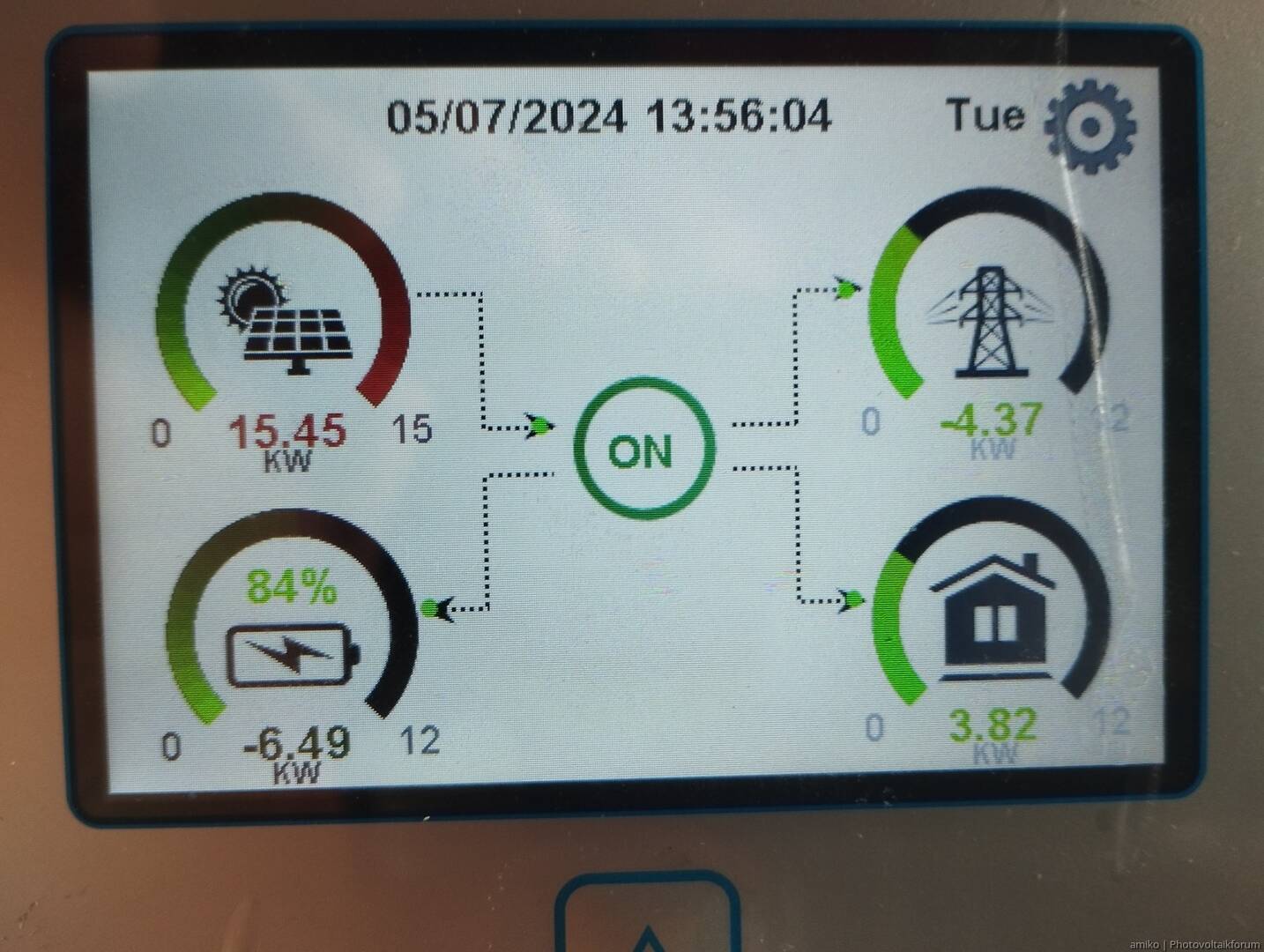

Ich habe dort 13600W eingestellt, mehr als 12 kW AC Seitig geht trotzdem nicht.

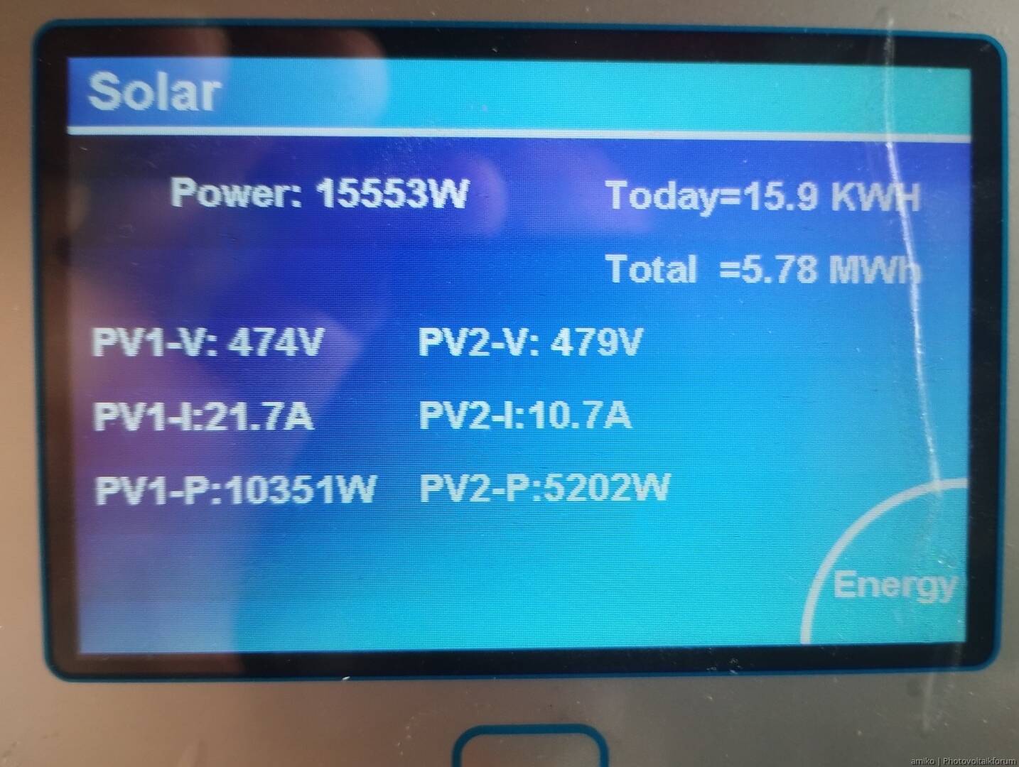

Hier hat jemand das Bild gepostet, wo bei ihm mehr als 16 kW ans Netz gehen.
https://www.akkudoktor.net/forum/deye-wechselrichter/unterperformance-meiner-neuen-pv-anlage-fehlende-leistung-trotz-optimaler-bedingungen-auslegungsfehler/paged/2/#post-206117
@amiko die kommen aber nicht vom Deye, der liefert, siehe Bild, die 12kW, da musst am LOAD oder GEN noch was dran hängen.
@amiko
  1. das bin ich , da hängt ein 2e Solar Anlage netz parallel , der einspeist . deswegen die zeigt der Deye mehr an 😉
