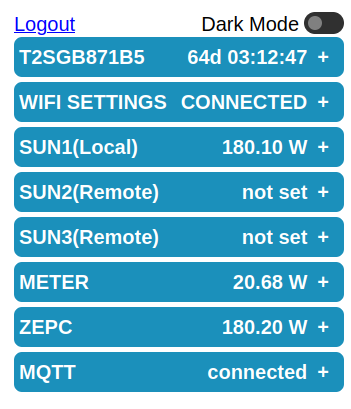

Wenn der Lumentree ins Haus einspeist zeigt der Stick das an:
Sun1 (local) was gerade eingespeist wird
Meter was gerade aus dem Netz geholt wird
dort findet sich auch die URL von wo der Stick die Verbrauchsdaten bezieht.
ZEPC wie nah am Sollwert man ist
Der Shelly zeigt dir wo bezogen oder wo eingespeist wird (negatives Vorzeichen.

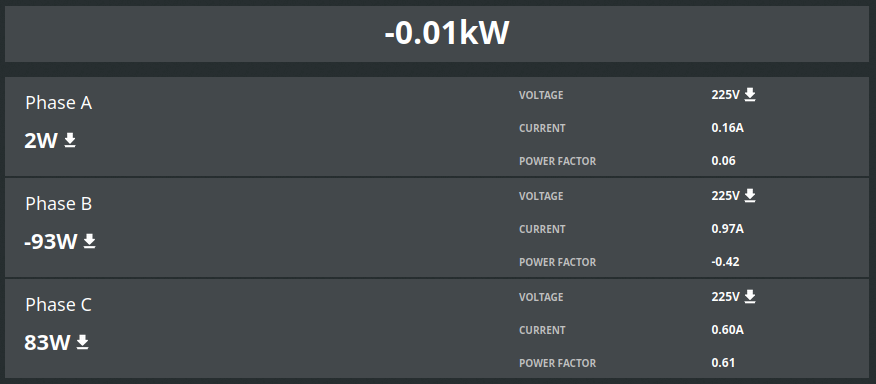

Noch mal zur Verdeutlichung:
Wenn die Module abgeklemmt sind, es also quasi Nacht ist, und ich einen Verbraucher mit 1 KW anschalte, merkt das der Shelly sofort, aber der SUN bleibt bei Null Watt, ( Netzwerk funktioniert 100 % ) also speist nix ein.
Dadurch wird auch der Akku nicht entladen
Dann ist irgendetwas mit Kommunikation zwischen Shelly und Stick nicht in Ordnung. Der Stick müßte auf die Änderung reagieren.

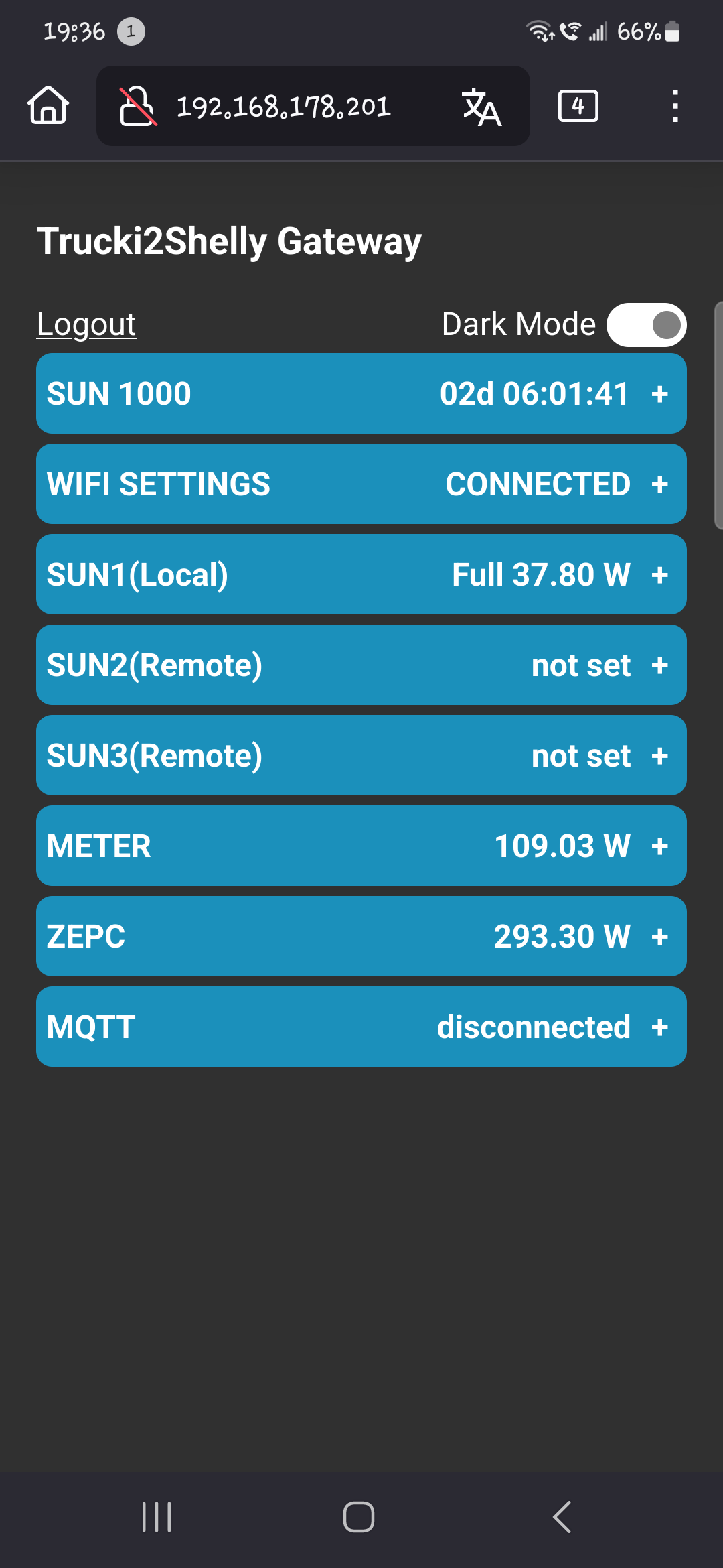

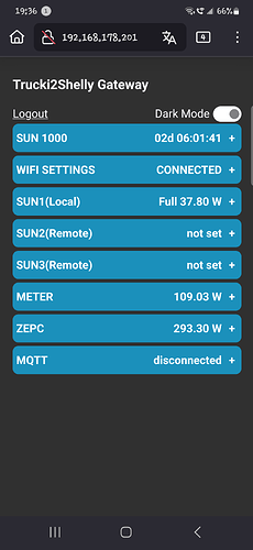

Ruf den Stick auf und mach ein Bildschirmphoto.
Ich habe den Fehler gefunden ohne daß ich ihn mir erklären kann.
Ein Draht an einem der 3 Automaten wo der Shelly aufgeklemmt ist war locker.
Keine Ahnung ob das jetzt Zufall war und überhaupt etwas damit zu tun hat, aber jetzt geht es :man_shrugging:

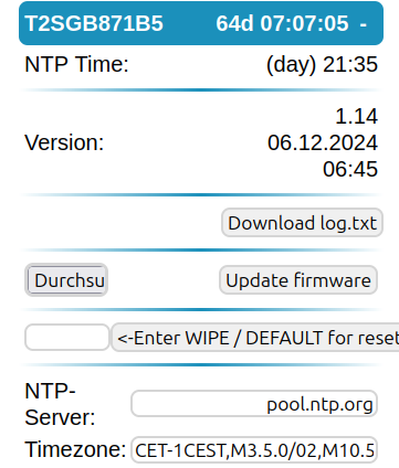

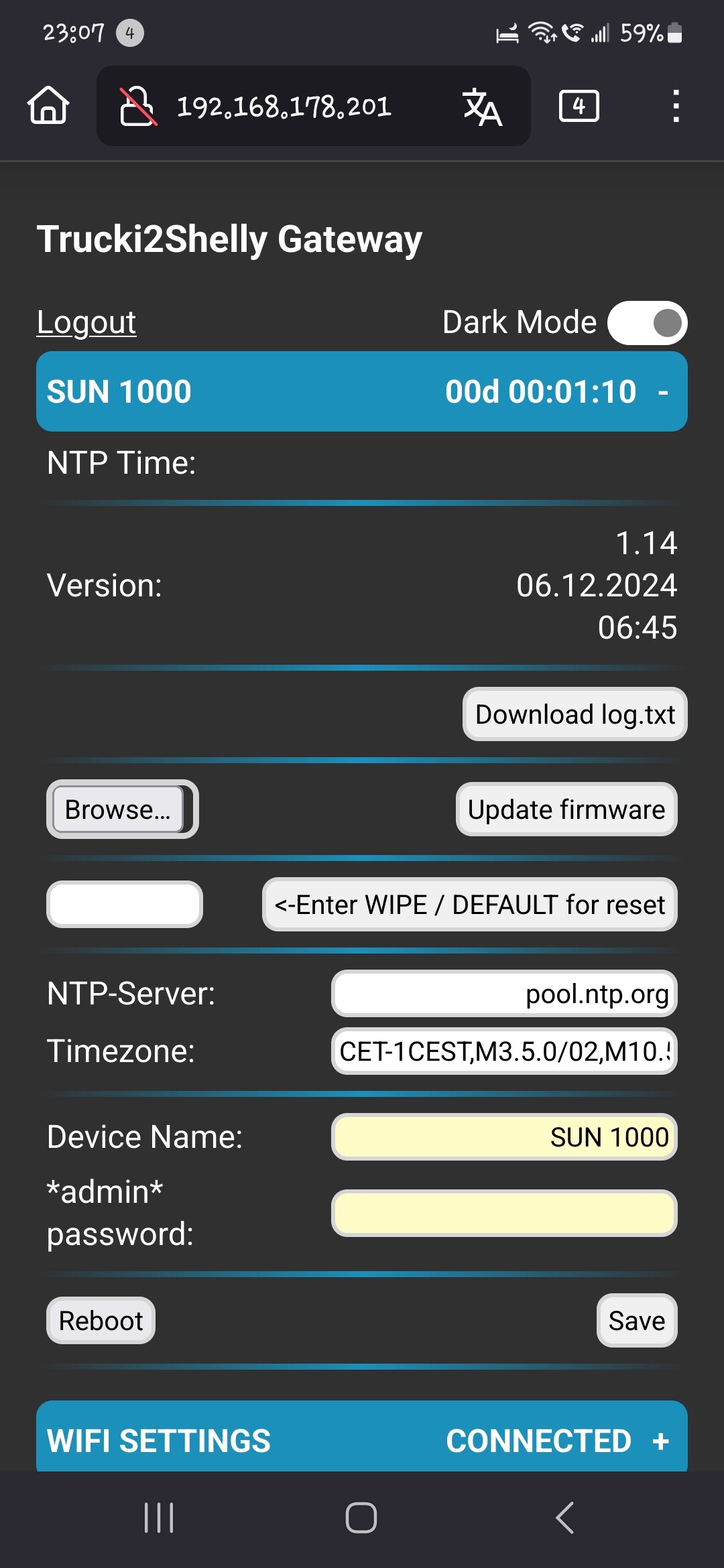

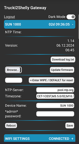

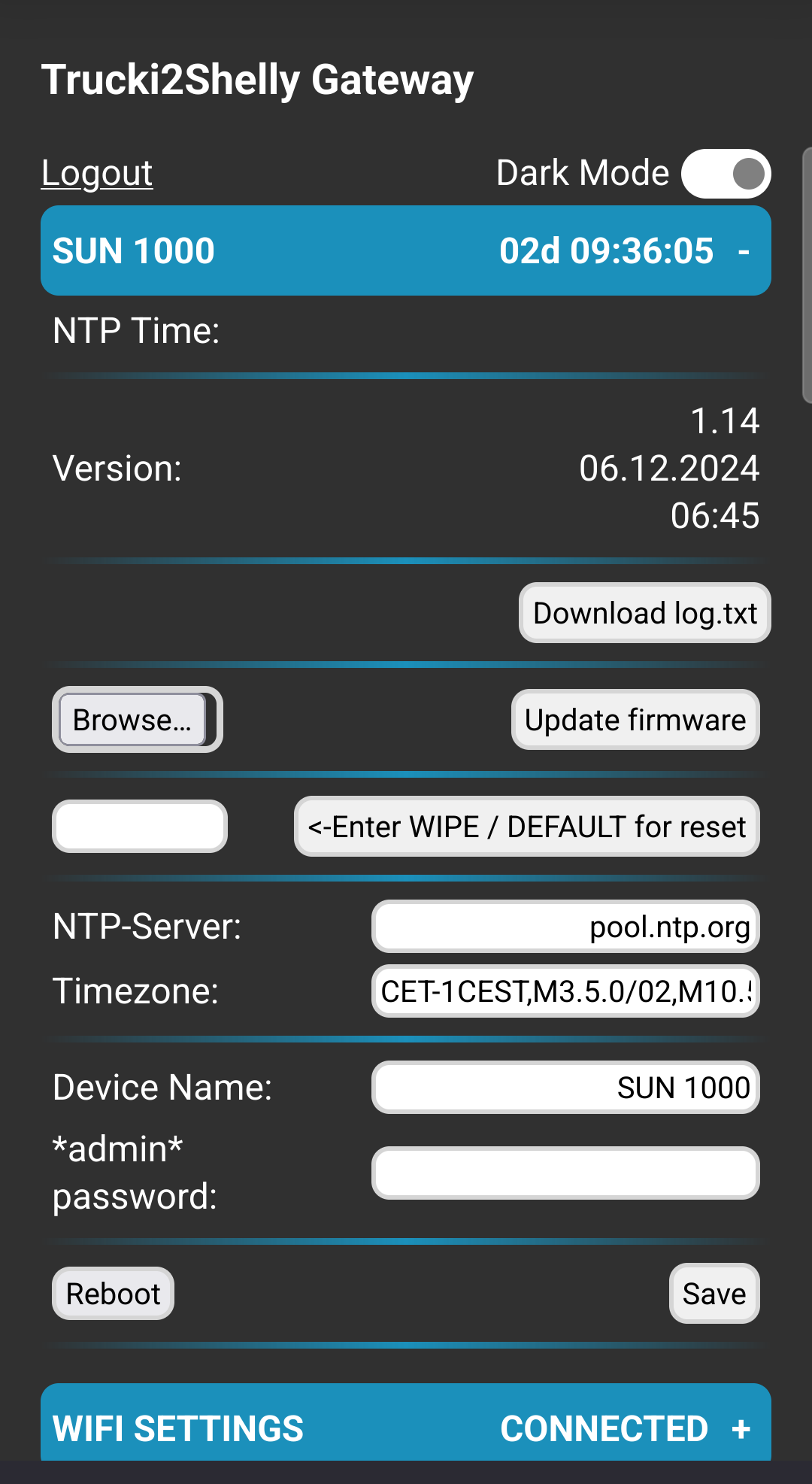

Aber jetzt noch mal kurz wegen der Uhrzeit,
woher weiß denn der Trucki wann es Abend ist?
Ich meine, wenn ich diese Nachteinstellung nutzen möchte?
Vielen Dank noch mal für die Hilfe und Ratschläge.
Das nächste Mal muss ich wohl vorher alles noch mal strengstens kontrollieren.

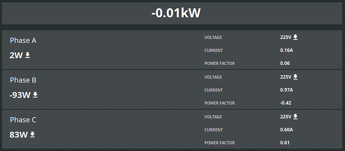

Hier der Screenshot,
alles ist gut :+1:
Die holt er sich über einen Time Server
Ja, aber leider tut er das bei mir nicht, obwohl die Adressen stimmen sollten.
Vielleicht Jemand noch eine Alternative?
Der Time-Server von Windows geht auch nicht.
War aber nur ein Versuch.
Lass den Stick mal rebooten.
Hat leider auch nicht geholfen
Als abschließendes Update :
seit diesem Wochenende habe ich eine Uhrzeit ,warum auch immer, hab nix gemacht, außer mein W-LAN gewechselt :man_shrugging:
