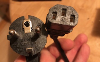

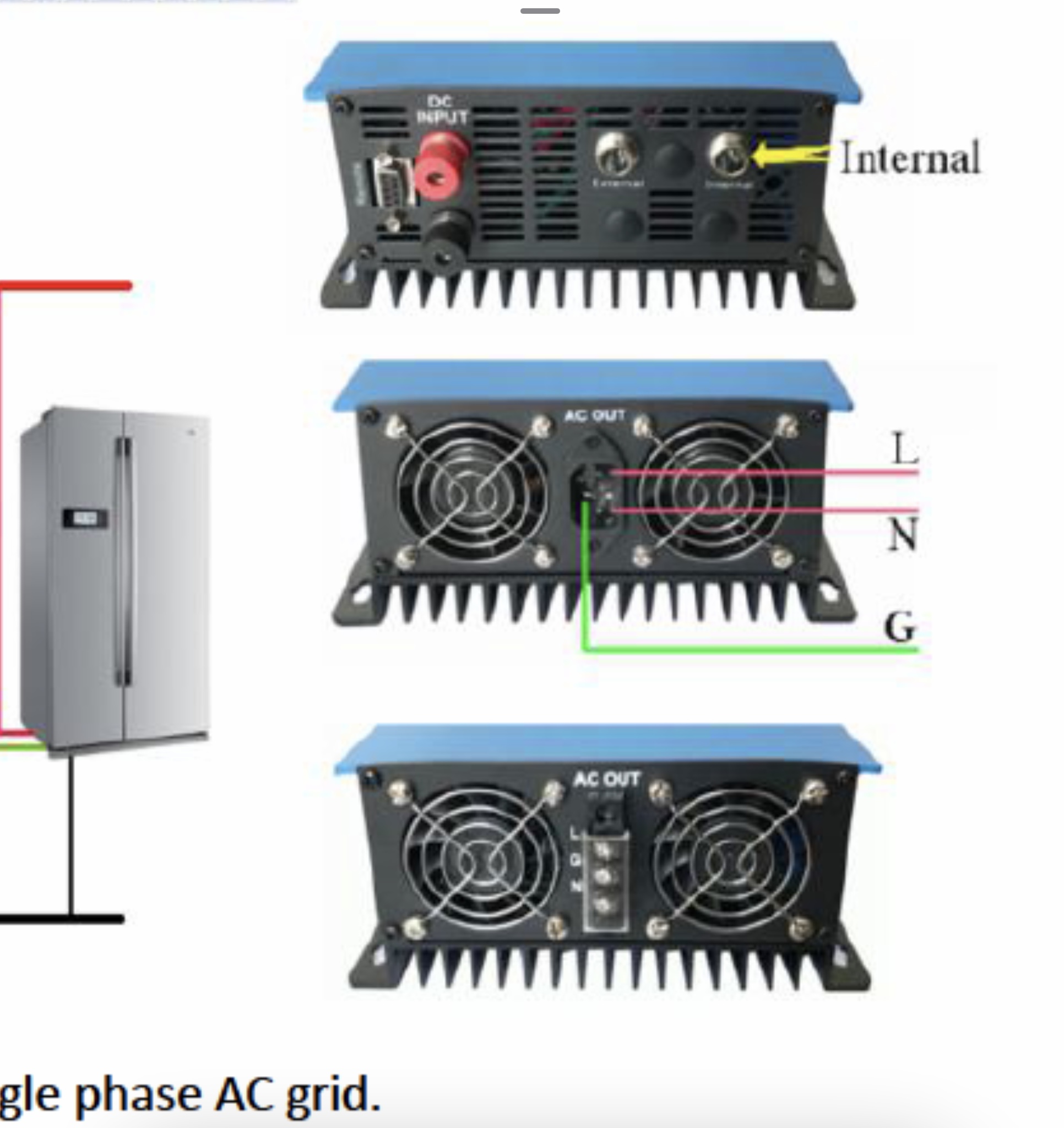

Ich bin gerade dabei meine Sun Gtil2 1000 Watt zu installieren. Dabei bin ich im Handbuch über den folgenden Eintrag gestolpert:
Laut Beschreibung soll die Phase oben und der Neutralleiter unten sein.
Am Kabel gibt es auch Markierungen, die sind verkehrt rum. Mißt man das Kabel, dann würde der obere als vom Handbuch markierte Phasenleiter beim Stecker in Richtung Steckdose links sein. Bei normalen Belegung der Steckdosen, meine inklusive, ist die Phase jedoch rechts. Das heißt man müsste den Stecker um 180 Grad verdreht reinstecken.
Laut Aussage von da: https://forum.drbacke.de/viewtopic.php?t=1088
Liegt am Sensor-Ausgang 220V an steckt man verkehrt an.

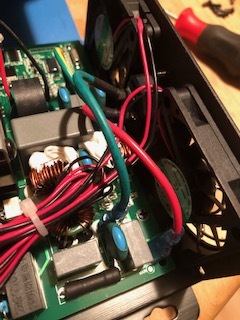

Geöffnet sieht das ganze dann so aus:
Warum stellt sich jetzt die Frage… ein Wechselrichter lief inzwischen mit verdrehtem Stecker. Sollte laut Beschreibung passen. Am Abend sollte noch ein Messstecker zwischen rein. Beim Abstecken ist dann sowohl der B10 LSFI als auch die Hauptsicherung geflogen.
Jetzt ist natürlich die Frage woran lag es? Ist der Stecker vielleicht doch verkehrt?
Wie sind da eure Erfahrungen? In den YT Videos scheinen die Stecker einfach normal angesteckt zu sein…
