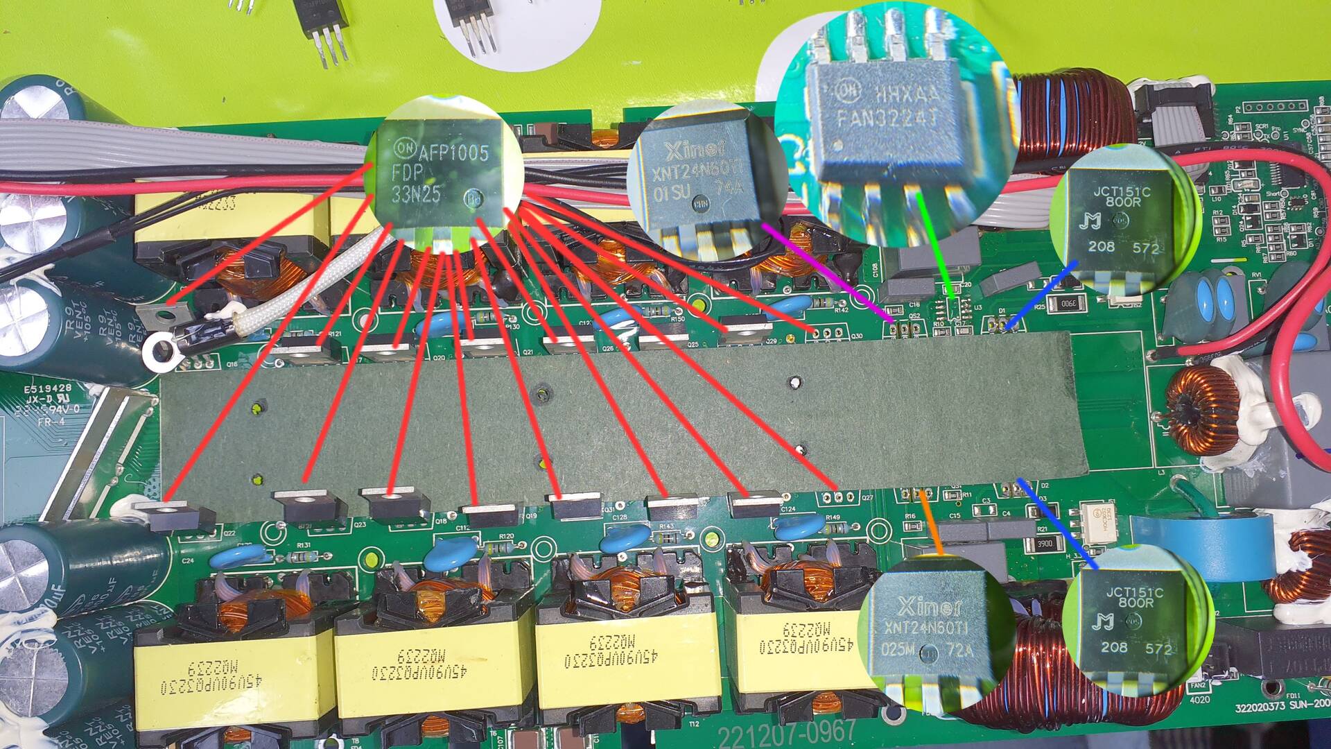

Hallo Leute,
bzgl. Kurzschluss am SUN2000 AC seitig
Habe mal bisschen geschraubt und analysiert.
U3 war optisch nicht beschädigt, habe ich aber ausgelötet.
Interessant sind die unterschiedlichen Transistoren (IGBT)
Siehe Bild.
Waren optisch nicht beschädigt....aber auch mal gleich ausgelötet
Seht mal bitte genau das Bild.
Also D1 und D2 sind beide vom Typ her gleich.
QS1 hat 72 A
QS2 hat 74 A aber beide vom Typ her gleich.
Q16 - Q32 sind alle identisch
33N25
Und jetzt?...... :)
Bitte um Hilfe an die Experten.
Schöne Grüße
