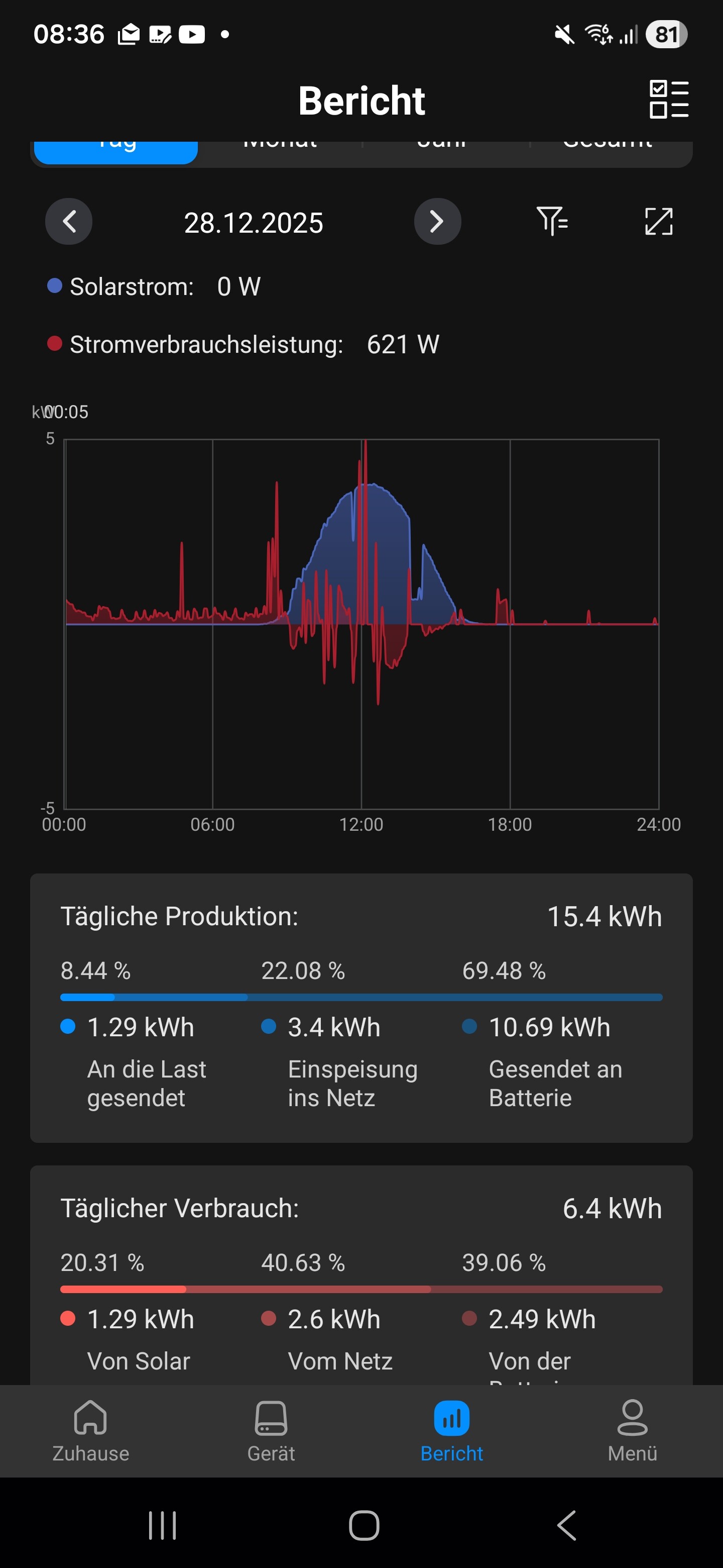

Ich steige mal hier ein, obwohl es sich um einen sg05lp3 mit 15kWh Akku handelt, der aber das gleiche Thema hat.
Kurze Abriss wie es dazu kam: 3 balkonkraftwerke und eben der sg05lp3 laufen netzparallel. Der sg05lp3 am externen chnt smartmeter. Alles läuft prima, Batterie wird nachts entladen, tags vom Überschuss der panels des sg05lp3 geladen. Die mikrowechselrichter und der sg05lp3 wissen nicht voneinander.
Nun wollte ich jedoch, dass der sg05lp3 auch den Überschuss der Mikrowechselrichter in die Batterie lädt und habe die Info gefunden, dass es ausreicht den gen-port auf Mikroinverter umzustellen ohne diese wirklich physikalisch anzuklemmen.
Hat genau bis abends funktioniert, dann wurde weder was aus der Batterie entnommen noch am nächsten Tag eingespeist. Ergebnis ist das von oben beschriebene vergebliche Versuchen des Sg05lp3 sich mit dem Netz zu verbinden.
Einstellungen rückgängig machen führte ebenfalls nicht wieder zum alten Zustand.
Neustart half auch nicht. Der oben beschriebene switch auf general mode und zurück auf 4105 leider auch nicht. Ein Werksreset war ebenfalls nicht erfolgreich (ich habe auch das Gefühl, dass nicht alle Werte wirklich zurückgesetzt werden). Die Kabel sind alle fest :slight_smile: . Grid und Hausverbrauch wird mit 0 angezeigt obwohl der CHNT misst. Einen Check mit ct klemmen konnte ich bisher noch nicht durchführen.
Deye habe ich zwecks Update angefragt aber noch keine Antwort.
Das Bild zeigt den Tag der Umstellung um ca. 16 Uhr.
Vielleicht habt ihr ja noch ne Idee…auf jeden Fall nen guten Rutsch!

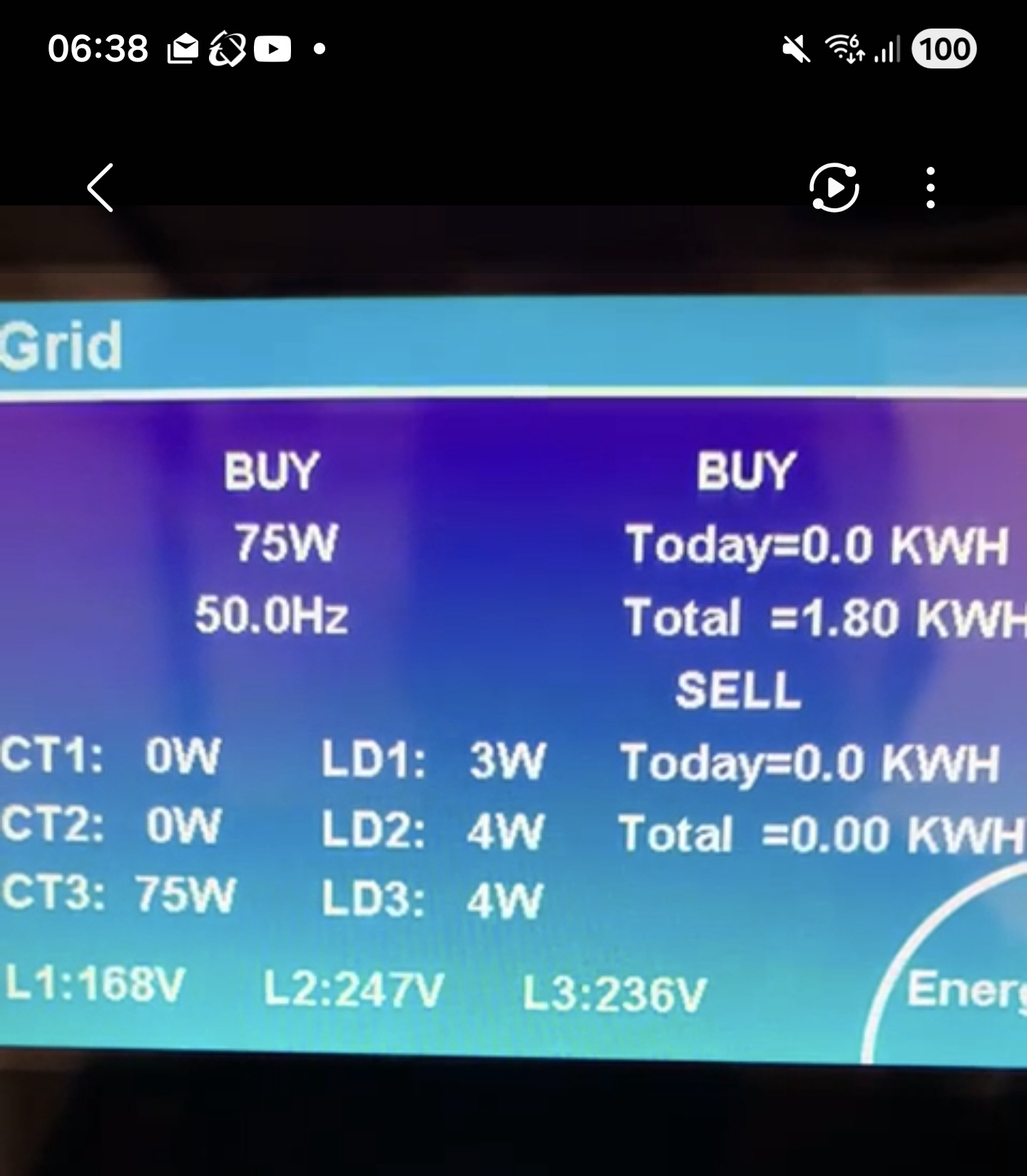

Also der Deye Service meinte ich solle mal den Zu- und wieder Ab- schaltvorgang Filmen….siehe da: Spannungen die nicht im Rahmen der Toleranz des Deye liegen.
Jetzt haben wir das ganze nochmal mit dem Multimeter gemessen: kein Spannungsabfall.
Um zu sehen ob dieser Effekt im Deye oder am Kabel liegt habe ich eine Phase durchtauschen lassen und siehe da…..(alt: er läuft wieder. Aber kann jemand erklären weshalb? Ich werde das jetzt auch dem Deye Support mal weitergeben und bin gespannt auf die Rückmeldung.)
Zu früh gefreut….er lädt nur die Batterie. Und tatsächlich auch nach Wechseln der Phase ist es die L1 Messung die zu wenig Spannung anzeigt.
