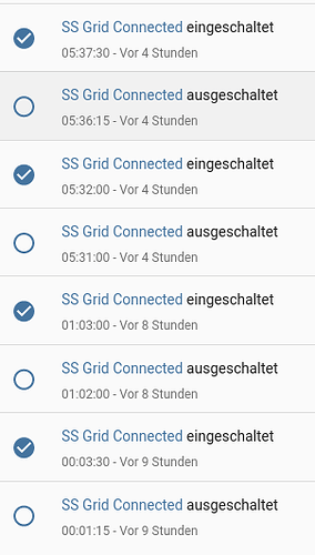

Über HA kann ich zur gleichen Zeit das hier mitlesen:

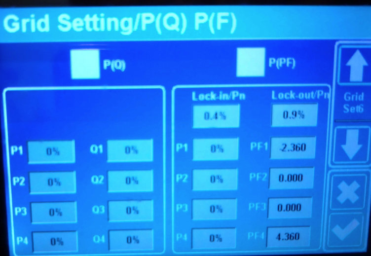

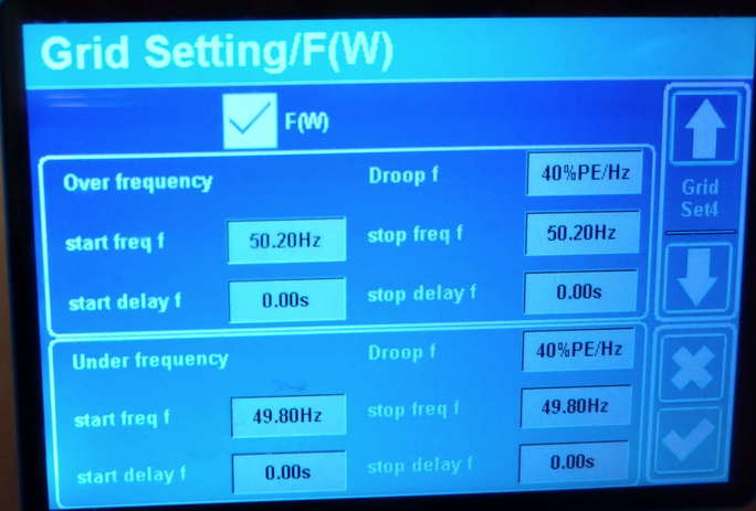

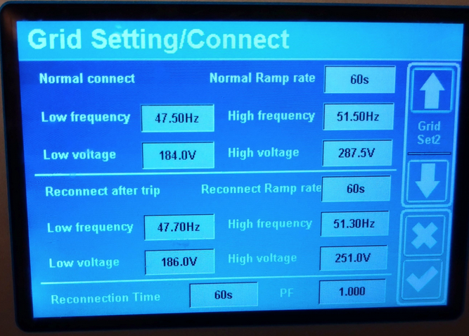

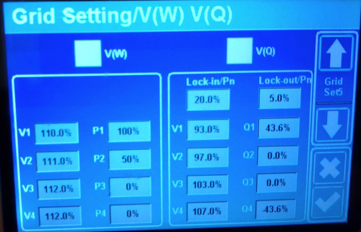

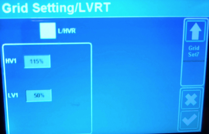

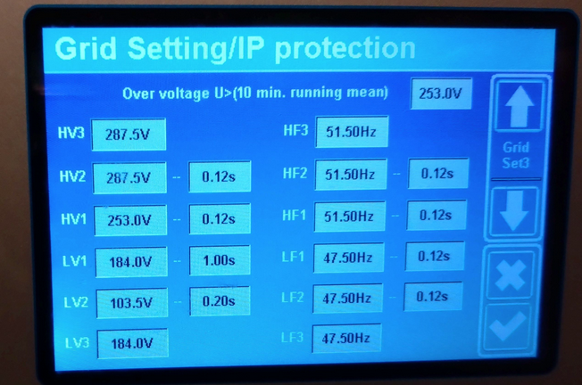

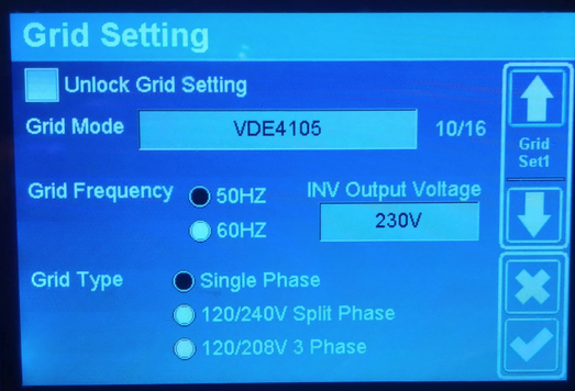

Jetzt ist der SUN-3,6K-SG03LP1-EU nicht so verbreitet und ich habe gedacht, die Grid Parameter könnte ich gut mit denen vergleichen die @linuxdep hier beschrieben hat https://www.akkudoktor.net/forum/postid/112032/
Und natürlich sind die Werte nicht gleich, also zumindest einige davon, aber einschätzen ob das damit zusammen hängt kann ich leider nicht und da würde ich gerne von euch lernen.

Könnte es denn sein das die Parameter in den Grid Settings dazu führen, dass der WR denkt das Netz ist weg?
Gibt es jemanden der mir die Parameter aus der Norm vorliegen hat und wäre auch so nett sie mir zur Verfügung zu stellen?
Es scheint da ja Unterschiede zu geben, sonst hätte @linuxdep sie ja nicht angepasst.
Danke für die Hilfe
Grüße Beppo

Wie gesagt, mit HA schneide ich die "SS Grid connected" mit und das passt ganz gut mit der PC USV zusammen.

Ich würde mal die Werte vom Netz Protokollieren per HA oder sonst was, was den WR direkt abfragt. Also Netzfrequenz und Spannungen.
Hast du aber an dem 1P WR alles im Haus auf Notstrom gelegt??? Tippe eher das dein Netz recht schlecht ist und die Grenzen unter/überschreitet und der WR deshalb das Netz wegschaltet.

Ich würde gerne verstehen, warum du deine Werte angepasst hast?
Also in der bebilderten Anleitung für den 12K https://www.akkudoktor.net/forum/postid/112032/
Vielleicht ist der WR ja auch nur etwas zu "nervös" eingestellt.
Was passiert eigentlich wenn ich den WR zurücksetzten will um auszuschließen, dass sich beim letzten Firmwareupdate was verbogen hat?
Gibt es da ein "best practice" ?
