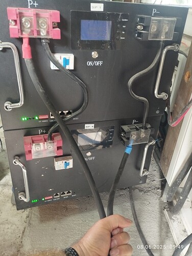

Hallo zusammen ich habe einen SUN-15K-SG05LP3-EU und 2x Deye RW-M6.1-B. und einen Smartmeter DTSU666-H
hierzu hätte ich ein paar Fragen
Kann mir jemand sagen ob ich die beiden Speicher voreinander stellen darf - oder ob sie nebeneinander stehen müssen
Soll ich einen Speicher am den Anschluss A am wechselrichter klemmen und den anderen Speicher an B - oder doch lieber in Reihe. - bringt es vorteile oder nachteile

Du verstehst was Reihen- oder Paralellschaltung bedeutet?
Bei Reihenschaltung hast Du die doppelte Spannung, aber den gleichen Strom, bei Parallelschaltung genau umgekehrt.
Da die Deye nur eine Batteriespannung von max. 60V können (max. 16 Zellen LFP in Serie (= Reihe)) heißt das vermutlich, dass die Akkus nur parallel geladen werden können. Ich kenne die Akkus aber nicht und weiß nicht welche Spannung die haben, gehe aber mal von 48V (55V max.) aus?

Der Wechselrichter hat 2 Klemmen für 2 Batteriespeicher - die Frage wäre schließe ich lieber jeweils einen Speicher an die Klemme A und einen an die Klemme B oder soll ich die speicher Paralell an die Klemme A zusammen anschließen. Auch würde mich interssieren ob ich die Speicher vom Aufstellen her voreinander hinstellen darf eventuell wegen der Hitzeentwicklung
Macht es sind meine Wallbox an der GEN Anschluss anzuschließen und diese dann als Smart Load zu konfigurieren
Das wäre eine sehr unübliche Methode, auch wenn sie beiden Fällen funzen sollte.
Akkuzuleitungen haben schnell mal hohe Leitungsverluste, indem sie sich deutlich erwärmen. Deshalb nimmt man, im Allgemeinen, eine richtig dicke +/- Leitung zu den, möglichst dich am WR stehenden, Akkus.
Anschluß dann etwa so, um die Akkus beide symmetrisch zu laden.

ich verwende auch zwei Deye RW-M6.1, habe allerdings einen 12-kW-WR, der nur einen Anschluss für die Batterie hat. Beide Batterien habe ich mit dem mitgelieferten Kabel parallel an die Klemmen im Wechselrichter angeschlossen.
