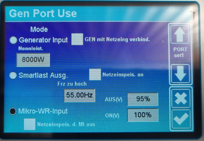

Wie ist dein Gen-Port konfiguriert? Ein paar Bilder der Konfiguration wären hilfreich.

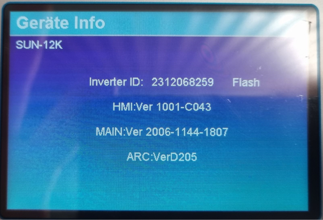

Welche FW hast du drauf?
@amiko
FW ist 2006-1144-1807

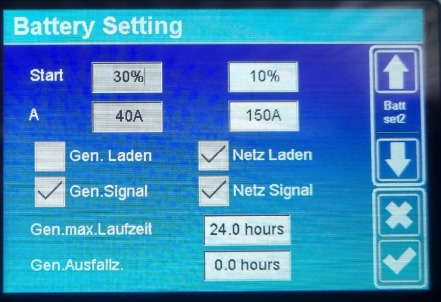

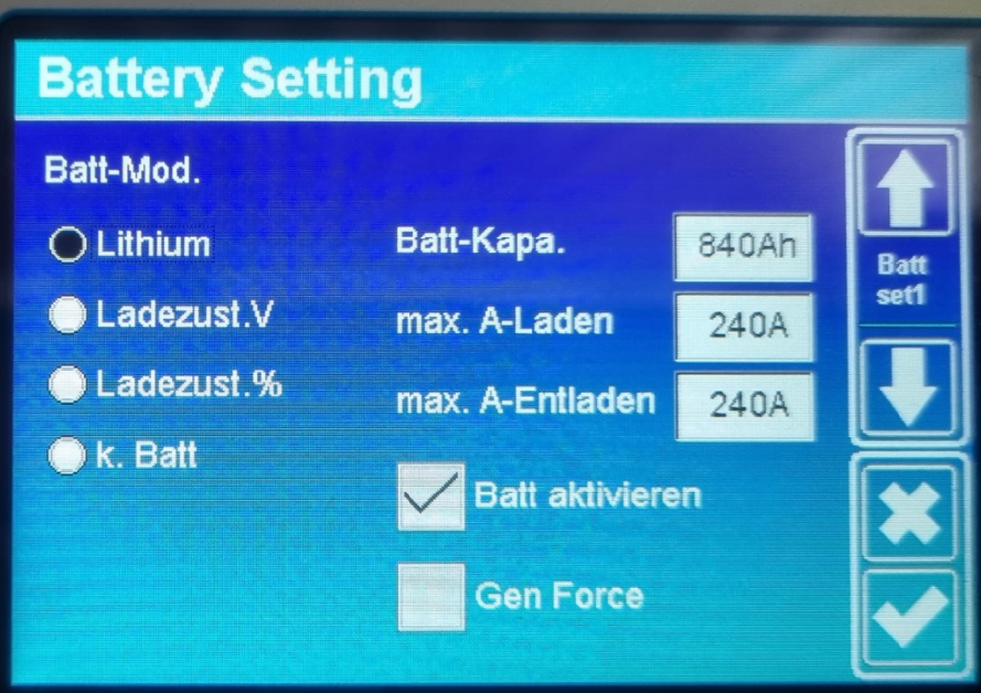

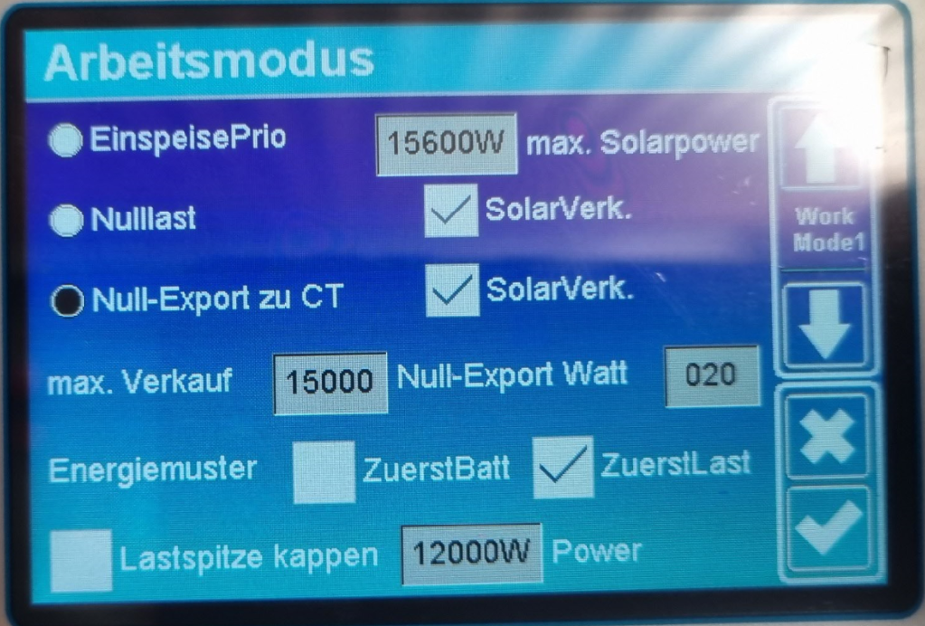

Anbei Einige Einstellung. Ich hoffe das sind die richtigen zu Fehlerdiagnose.
Haken bei batt aktivieren sollte schonmal raus. Ist für Blei Batterien
Bei mir Gen. Signal, Netz Laden und Netz Signal sind nicht ausgewählt.

Habe den Haken raus genommen. Leider kann ich das Verhalten mit den Micros jetzt nicht mehr nachstellen. Die Sonne ist bei mir hinten Wolken und Bäumen verschwunden. Die Micros stehen bei 0W die beiden Strings bringen jeweils 150W und der Akku steht bei 97%.
Bin ab morgen für 14 Tage im Urlaub. Danach werde ich schauen ob dies Einstellung Auswirkungen auf die Micros bei fehlendem Grid hatte.
Die Einstellung hat mit dem Problem nichts zu tun. Aber ist nicht gut für die Batterien.

Die Frequenz bei Mikro WR sollte auf 52 oder 51,5 Hertz reduziert werden.
Manche Geräte mögen 55 Hertz nicht. Hab das zb bei meinem Trockner erlebt .
Über die Frequenz werden beim deye die Micro WR abgeworfen.
Dies passiert, wenn der deye die Energie nicht mehr los wird (voller Akku)
Ich glaube da ist On und Off vertauscht. Aus sollte 100% sein Ein dann wieder bei 95%
