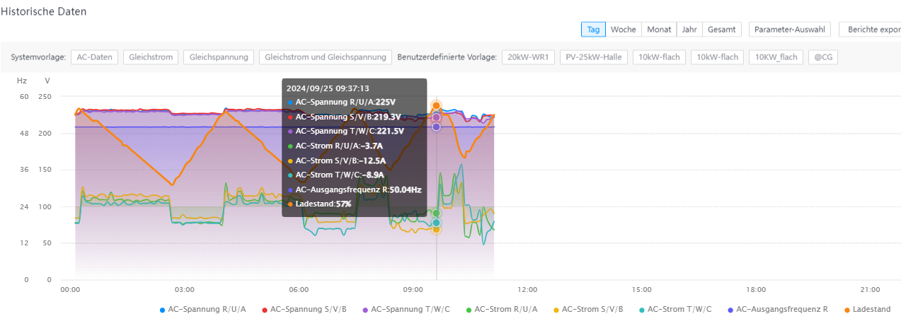

Mein Deye 12k - 2 parallel- mit 6 x 10kW Akkus , läd neuer DIngs , wenn die Akkus bei unter 34% sind im Force Mode wieder auf - auf über 55% !
Wer macht den Force Mode und wie wird der gesteuert ?
Wo kann ich die Werte vom RS485bus der Akkus einsehen ?
Ich habe Werte von Ende des Akku bei 21 %, shutdown 18% , Restart 23% stehen
jemand nen Idee

Bin den ganzen nochmal nach gegangen.
6 Akkus - SOC bei 40% und der WR war wieder im FORCE CHARGE Mode unterwegs , mit 5KW je Wechselrichter
Habe die SOC der Akkus mal nach Dispaly gecheckt:
1.45%
2.46%
3.44%
4.47%
5.43%
6.13%
Scheinbar schickt der 6te Akku ein "Hups ich bin alle" FORCE CHARGE auf dem Bus und es wird geladen.
Solange bis die 6te BAT der meinung ist es reicht und den FORCE CHARGE nicht mehr schickt.
(so erkläre ich mir das, mit dem Verhalten der letzten Tag / Stunden - ohne den Bus ausgelesen zuhaben)
Habe die BAT 6 jetzt ausgemacht und warte auf besser Wetter, dass die Akkus nochmal mehr sonne sehen und sich auf peppeln können.
Frage: im Deye sehe ich nicht was auf dem RS485 Bus los ist ?
