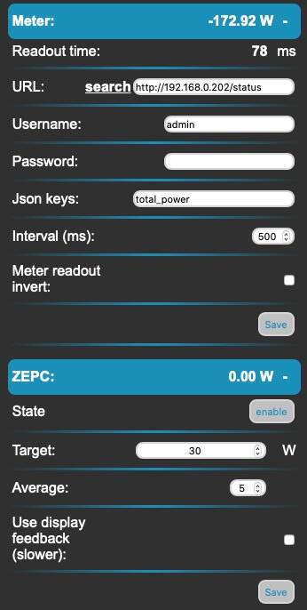

Als Ergänzung zu meiner BalkonPV-Anlage habe ich nun die DIY-Speicheranlage a la Offys Werkstatt gebaut. Sie besteht aus
Shelly 3EM
SUN-1000G2-H Wechselrichter mit Trucki2Shelly Gateway Platine
Ladegerät Mean Well 1200-24 mit Trucki2MeanWell Gateway Stick
LiFePO4-Akku 24V 200AH
Inzwischen habe ich es endlich geschafft, alles in mein WLAN einzubinden und es läuft.

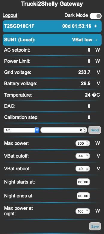

Ich bin mir aber nicht sicher, ob die Einstellungen im Trucki2Shelly Gateway optimal eingestellt sind.

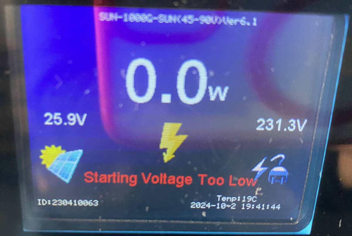

Außerdem zeigt der SUN1000-Wechselrichter keine Werte an.
Da ist Experten-Rat angesagt! Kann mir jemand weiterhelfen?
