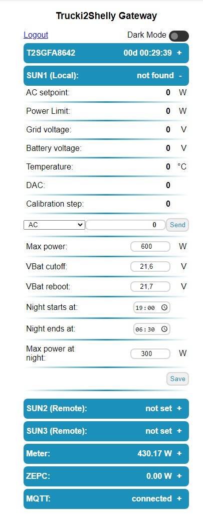

SUN-10002G-M oder SUN-1000GTIL2 Unterschied ? // Sind beide kompatible mit dem Trucki2Shelly Gateway?

Nun habe ich in den SUN-10002G-M die Platine und den Wemos mit Antenne "Trucki2Shelly Gateway" eingebaut. Die Einbindung ins WLAN war wieder ohne Probleme. Allerdings wird der SUN1 (Local) nicht gefunden. Die Internen neuen Kabel habe ich 3 x auf Richtigkeit Überprüft. Der Schalter auf der UART Platine steht auf UART und der andere Schalter steht auf 1000. Die Platine des SUN blinkt "blau" / Die UART Platina blinkt "grün" / Der Wemos blinkt "orange". Das Meter funktioniert und zeigt die Shelly Pro Werte an (500ms Wechsel) auch MQTT hat connected. ZEPC zeigt immer 0.00W.

wie bereits im Titel geschrieben, würden mich die Unterschiede interessieren ob es einen Unterschied gibt und ob der Trucky2 Shelly Gateway auch im SUN 10002G-M funktioniert oder ich den falschen Converter gekauft habe??
Vielen Dank und beste Grüße
