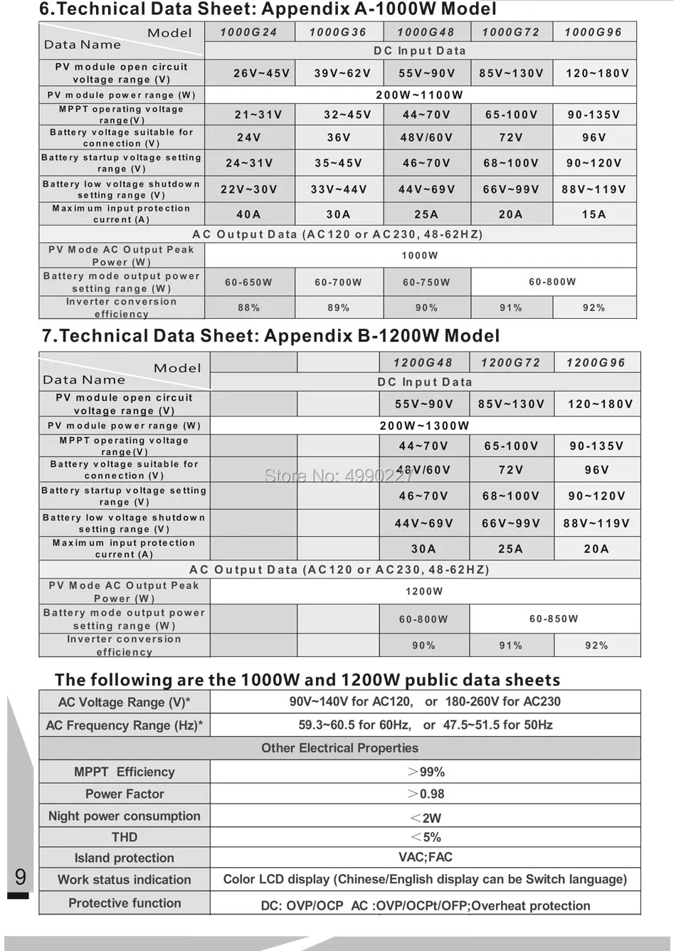

bin gerade am überlegen, meine Anlage zu erweitern. Als WR käme der Sun1000 oder den Soyo1000 in Betracht.
PV 2x 375W, Vmp 34.5 V, VOC 41 V, 11.5A.
Zunächst soll der WR direkt von den Modulen gespeist werden, später soll dann vielleicht ein 6S Akku LiIon oder 8S LiFe dran, wobei der 6S Lion vom DC-Eingang her eher eng wird.
Aber der Focus liegt jetzt mal auf dem "normalen" PV-Betrieb.
Jetzt kann ich mich nicht so richtig entscheiden, ob Sun oder Soyo:
Soyo1000 (26-45V)

Wenn meine Module eine VOC von 41V haben, die max. Eingangsspannung des Soyo aber bei 45V liegt, wäre dann der Sun1000 mit ein max Eingangsspannung von 60V nicht die bessere Alternative.
Kann es bei einem arschkalten, aber kristallklaren Wintertag bei voller Sonnereinstrahlung passieren, dass die VOC überschritten wird ? Denn so wie ich das verstanden haben, wird die VOC bei 20 Grad gemessen.
Falls ja, wäre ich mit dem Sun auf der sicheren Seite.
Den Soyo gibt es in verschieden Varianten
https://de.aliexpress.com/item/4000764076986.html
Wenn du dich auf die 24V Akkuspannung festlegst, dann wäre der Sun die einzig gangbare Lösung
"Kälteaufschlag" 20%: 41CV*1,2= 49,2V
