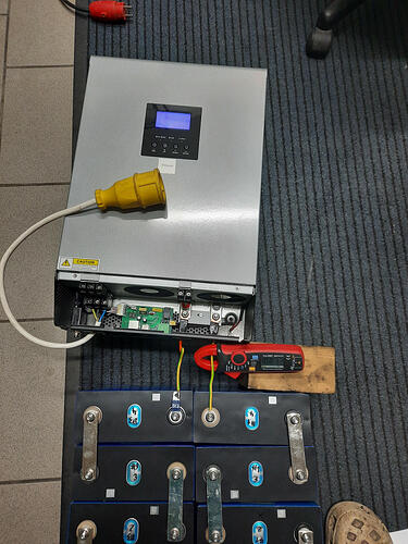

Ich hab mir einen ähnlichen bestellt zum Testen, war grad Rabatt day bei ali und Lieferung von DE. 285€
https://de.aliexpress.com/item/32770262259.html
Das geile ist er kann meine Renault ZOE offgrid laden! Also für paar minuten getestet, keine Ahnung ob das Ding Stunden durchhält.
Werde das Ding bei Zeiten permanent installieren da auf diese Weise die Autoladeleistung meine Nulleinspeisung nicht blockt.
Auf jeden Fall liefert das Ding gute 3kW AC für unter 300€ was schon preiswert ist für einen 48V Inverter.

Der zieht wohl gerade um die 60 W beim "nichtstun"?
Sirko
@MT75 ja, 50W Leerlaufverbrauch
Du schreibst: " Das geile ist er kann meine Renault ZOE offgrid laden! "
Ich verstehe nicht, warum das außergewöhnlich ist/sein soll. Allerdings wirkt deine Akkuanschlussleitung etwas Magersüchtig :wink:

@Manfred P. Weil der ZOE einiges an Blindleistung zieht und ich mir nicht sicher war ob der chinakracher das kann oder abschaltet oder abraucht. Ja Kabel hab ich schnell zum testen zam gelötet, ist natürlich viel zu schwach für Dauer
Danke für die Info.
Meine beiden stärkeren WR (SMA / Mastervolt) haben auch keine Probleme mit der ZOE.
