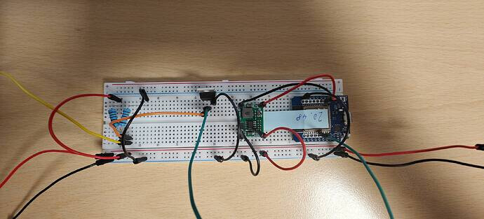

Ich bin total schlecht daran so Pläne sauber aufzuarbeiten. Am Ende ist das alles nicht so kompliziert und wenn das jemand kann auch einfach auf einer einzelnen Platine machbar. Ich hab halt genommen, was verfügbar war und dann entsprechend angefangen zu basteln.
Seitdem ich umgebaut habe sind unsere Probleme mit der Luftfeuchtigkeit im Haus nur noch Geschichte und ich hab selbst bei -8°C keine feuchten Fenster mehr.
@comtel2000 meinst du du bekommst ne simplere Schematik gezeichnet?
Leider sind meine Hardware/Elektrotechnik Skills genau wie Platinenlayout nahe 0. Daher hatte ich gehofft das mit dem Shelly UNI auf 3-4 Bauteile runter zu bekommen und ggf. auf den Step-Down Converter verzichten zu können. Leider hat der UNI nur GPIO IN's und Relay Ausgänge, womit der sicher raus ist.
Wenn Du evtl. noch Fotos hast von der Platine und wirklich nur 7 Komponenten verlöten werden müssen? Das sieht in der PDF nach deutlich mehr Bauteilen aus.
Die PDF beinhaltet auch den Buck-Converter als eigenes Bauteil, damit es jemand als eigene Platine komplett bauen könnte. Der obere Teil ist also fast ausschließlich der Buck-Converter.
Sorry, ich habe leider jetzt erst die ersten Posts mit dem Foto der Testplatine gesehen.
Das ist auch für mich "löt"bar. :slight_smile:
Da fehlt noch der eine Pull-Up, aber definitiv machbar.
