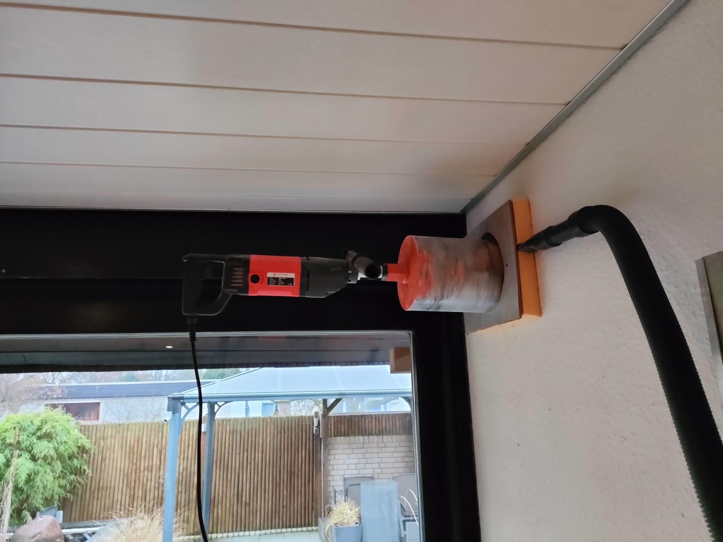

Für die Kernbohrung habe ich mir eine Bohrvorrichtung (Scheibe) selbst gebaut. Dazu etwas altes Laminat in der größe des Innenumfangs der Bohrkrone ausgesägt und mittig ein Loch für die Befestigung mit einer Schraube versehen. Nun an der entsprechenden Stelle die Scheibe an die Wand geschraubt und die ergibt eine perfekte Führung für die Bohrkrone. Klappt natürlich nur wenn die Bohrkrone ohne Führungsbohrer genutzt wird.
Dazu dann noch eine Staubabsaugung (altes Laminat und XPS -Dämmplatte ausgesägt und verklebt (Siehe Foto). Kleiner Schlitz für den Staubsauger in die Dämmplatte zum absaugen. Mit Schrauben an der Wand fixiert.
Hat bei mir wunderbar geklappt und es ist nicht so viel Dreck entstanden.

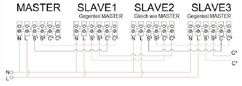

Ich habe im Haus 8 Ambientika Advanced (ohne Funk) verbaut und teilweise miteinander im Master/Slave Modus im Betrieb. Die Automatik gefällt mir nicht gut, weil ich manchmal nicht verstehe, warum der Lüfter auf einmal mit voller Drehzahl loslegt. Deswegen betreibe ich die Lüfter nicht im Automatik Modus, sondern im manuellen Modus mit manueller Einstellung der Drehzahl über die Fernbedienung. Das ist auch nicht gerade Befriedigend und ich hätte gerne eine smartere Lösung, die auch in eine Smart Home Zentrale, z.B. Home Assistant eingebunden werden kann. Das würde dann tausende Möglichkeiten, wie ein gezieltes Lüften in Abhängigkeit der Innen- und Außentemperaturen und Feuchtigkeit ermöglichen.
Funktionsweise ist ja eigentlich Folgende:
Der Master wird per Fernbedienung gesteuert.
Master generiert Steuersignal für Slave1
Slave1 macht das Gegenteil von Master
usw.
Um den Lüfter Smart zu machen ist m.M.n die beste Lösung jeden einzelnen Lüfter als Slave zu betreiben und ihm einen Master vorzugaukeln, den man smart steuern kann (z.b einen Mikrocontroller, ESP oä.). Man würde also an die Eingänge C1 und C2 des zu smartifizierenden Lüfters nicht einen Ambientika Master sondern etwas eigenes hängen.
Das Protokoll zwischen M und S scheint relativ simpel zu sein. Eine Art PWM, bei dem der Master die Kontakte kurzschließt oder nicht (Ich glaube es waren 50 Hz). Über den Duty Cycle ergibt sich die Anweisung, was der Slave zu tun hat.
50 % bedeutet, dass der Lüfter still stehen soll.
0 % bedeutet, dass der Lüfter maximal in die eine Richtung drehen soll
100 % bedeutet, dass der Lüfter maximal in die andere Richtung drehen soll
Soweit die Theorie. Aus verschiedenen Gründen bin ich bis jetzt nicht weiter gekommen, aber vielleicht finden sich hier Gleichgesinnte {green}:face:

Ich habe bei Amazon eine grossen kernbohrer gekauft. Das komplette Loch in 30 cm ziegelwand selbst gebohrt. Ganz ohne Schlagwerk. Den Bohrer nicht zu schnell laufen lassen. Immer wieder den kompletten Bohrer in einen Eimer mit Wasser getaucht. Und auch immer wieder die Steine innen des schon gebohrten mauerteil mit bohrhammer und Meißel entfernt. So dass weniger Widerstand gegeben war. Das hat überraschend gut geklappt. Die Bohrmaschine sollte aber nicht die kleinste sein. Man muss aufpassen, die Bohrmaschine darf auch nicht zu langsam laufen, sonst schmort die durch. Das ganze hat bestimmt 45 Minuten gedauert. Mit Pausen.
Aufpassen, dass man kein lüftungsrohr in der Mauer erwischt, also abwasserentlüftung. Sieht man am Dach aussen, wo das aus dem Dach raus kommt. Wo diese Rohre hoch gehen.

Der Befehl ist für jede Aktion ein anderer und kann kopiert werden. Somit kann die IR-Steuerung mit dem gewünschten Befehl den Lüfter gezielt steuern. Ich habe das mit Sprachsteuerung realisiert und es klappt.
