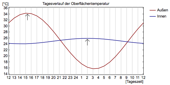

Abbildung 2: Temperatur der äußeren (rot) und inneren (blau) Oberfläche während eines Sommertages. Die Pfeile markieren die Zeitpunkte, bei denen die Temperaturen ihre Höchstwerte erreichen. Der horizontale Abstand in Stunden der beiden Pfeile bezeichnet man als Phasenverschiebung.

Einen ziemlich guten Einblick über die Zusammenhänge von Temperaturamplitudendämpfung und Phasenverschiebung, die als vergleichbare Qualitätsmerkmale für die Beurteilung des Kälte-/Hitzeschutzes eines Bauteils unentbehrlich sind, gibt es hier:
Ubakus - Berechnung des Hitzeschutzes
Allerdings darf man nicht erwarten, dass die berechneten Innentemperaturen den tatsächlichen Temperaturen entsprechen. In der Praxis spielen nämlich weitere Faktoren eine wichtige Rolle: Z.B. zusätzliche Wärmespeicher (Innenwände, Fußböden, usw.). Lüftung während der kühleren Abend-/Nachtstunden und die direkte Sonneneinstrahlung: Der Wärmeeintrag durch direkte Sonneneinstrahlung ist ca. 200 – 1000 Mal größer, als der Wärmeeintrag durch eine gedämmte Wand. Geeignete, außen liegende Verschattungseinrichtungen sind deshalb unentbehrlich. Solange die Sonne ungehindert durch Quadratmeter große Fenster in den Raum scheint, spielt die Temperaturamplitudendämpfung praktisch keine Rolle.
