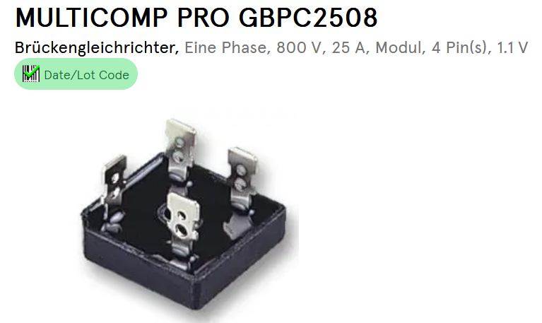

ich bin die ganze Zeit schon auf der Suche nach einem Gleichrichter für AC 230 auf DC 230 Volt oder höher. Der sollte auch eine Belastung von ca 20 Ampere haben und auch dauerhaft verarbeiten können. Ich habe zwar die Möglichkeit die Akkus über einen Generatorport aufzuladen, aber da ich noch einen Steckplatz für PV frei habe, wollte ich mit einem einphasigen Generator über den Gleichrichter auf den freien PV Steckplatz fahren, um so eine PV Leistung zu simulieren. Das ist nur so für den Notfall gedacht, wenn überhaupt nichts mehr geht. Klar könnte ich auch auf den Generatorport gehen und zur Not die Phasen brücken, aber dafür sind diese billigen Generatoren einfach zu instabil.
Kann mir da jemand einen Tipp geben? Gibt es einen Hersteller, der sowas anbietet, oder geht das auch wieder nur über DiY?

Kostet ca. 5€, wird aber nicht funktionieren
Gleichrichter für 230VAC gibt es wie Sand am Meer, manche schaffen ohne weiteres 1000VAC. Da reicht ein klassischer Brückengleichrichter, diese kleinen Würfel mit 4 vergossenen Beinchen und ein dicker Kühlkörper. Die Spannung kannst Du noch mit einem fetten 400V 3000uF Elko glätten, dann kommt der MPPT besser klar. Wenn du noch besser Glätten willst, kann man weitere Glättungsglieder mit Drosseln einsetzen - reduziert aber den Strom und ist hier vermutlich nicht zweckdienlich. Da gibt es dann bessere Lösungen mit Halbleitern, Mosfets usw. Ohne die notwendigen Kenntnisse in Elektronik würde ich sowas aber nicht mal schnell zusammenbasteln :wink:
Die Gleichrichter werden bei 20A schon ordentlich heiß: pro Diode fallen etwa 1V ab (unter hoher Last noch mehr - habe schon bis 3V über die Doppeldiode gemessen), das sind dann bis zu 60W Verlustleistung - die müssen abgeführt werden!
Ggf. gibt es für diesen Spannungsbereich noch Schottky-Dioden (bin da aber nicht sicher), die haben weniger Verluste, da nur etwa 0,5 - 1V im Betrieb abfallen. Dann könntest Du den Brücken-GLR diskret mit 4 solcher Schottky-Dioden aufbauen (da sind immer 2 parallel in einem 3-Beiner).
P.S. tagelöhner hat schon das richtige Bild zum 4-Beiner eingestellt. Die gibts auch bis 50A, mehr als 25-30A würde ich ihnen aber nicht zumuten! Bei 20A bricht die Spannung alle 10ms massiv ein (im Wellental der Sinuswelle) - das gleicht auch kein Elko vollkommen aus.
