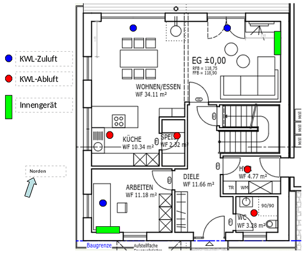

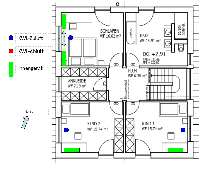

Ich suche etwas Rat zur Positionierung und Auslegung meiner Klima-Geräte.
Wir werden in den nächsten Wochen einen Neubau beginnen und planen neben zwei E-Fußbodenheizungen in Bad und DuschWC das restliche Haus über Split-Klimas zu heizen und zu kühlen. Zudem wird eine KWL mit Zu-/Abluft in allen Räumen istalliert. Haus wird nach KfW40 in Holzständerbauweise diffusionsoffen errichtet (Wandaufbau innen nach außen: 15mm Fermacell -> 5cm Mineralwolle in Installationsebene -> Winddichtigkeitsbahn Kraftpapier -> 15mm Fermacell -> 18cm Ständerwerk mit Mineralwolle -> 12cm Holzfaserdämmung -> Putzaufbau).
Im Anhang habe ich je einen Grundriss des EGs und des OGs angehängt, in welchen ich die Zu-/Abluft der KWL und die aktuell geplante Positionierung der Innengeräte markiert habe.
Haltet ihr das so für einigermaßen schlüssig? Leider sind wir nicht ganz frei mit der Positionierung, da das Kondenswasser nach unten in den Keller muss, und im EG natürlich Fenster sind, durch die wir die OG-Kondenswasser-Abläufe nicht komplett frei verlegen können.
Bin offen für eure Tipps und fundierte Verbesserungvorschläge.

  1. Eine Kombi aus Deckengerät im Flur OG und Wandgerät im Wohnzimmer EG
  2. und 3. Je ein 5er Mulitsplit mit je einem IG in den gewünschten Räumen
Da ich natürlich die Einführung hier gelesen habe und Eurovent etwas bemüht hatte, war klar, dass 5er Splitgeräte bzgl der Effizienz nicht in Frage kommen. Dazu würde, wenn z.B. nur das Wohnzimmer geheizt werden würde, das Außengerät ja vermutlich verstärkt takten und noch ineffizienter laufen. Da ich so eine Info von den Profis erwartet hätte, wurde mein Vertrauen ihnen gegenüber nicht unbedingt größer. Da sich die Angebote in Bereichen von 16-18k€ abspielen, tendiere ich mehr und mehr dazu, das Ganze selbst zu machen und nur den Anschluss/die Inbetriebnahme vom Profi ausführen zu lassen. Hierzu habe ich auch einen Bekannten, der dies tun darf und vermutlich tun wird.
Nun stehe ich vor folgenden Fragen, von denen ich aktuell primär die ersten vier beantworten muss, da wir Anfang nächster Woche beim Hausbauer sind und die Leitungswege festlegen müssen:
  1. Wir planen die Kondenswasserableitung in 32er HT-Rohren in den Wänden, in Verbindung mit Trichter und Trockensiphon im Keller. Seht ihr da Problempotenzial?
  2. Die Positionierung der Innengeräte muss festgelegt werden (siehe Kurzversion), passt die so?
  3. Die 5 Kältemittelleitungs-Bündel sollen in den Spitzboden und von da aus gebündelt nach außen, zu den Außengeräten geführt werden. Hierzu plane ich aktuell eine Durchführung von 125mm. Reicht das für 5 Leitungsbündel?
  4. Ich habe mich erkundigt und gesehen, dass die meisten Innengeräte von links angefahren werden, da ich dann die Verschraubungen wartbar hinter dem Gerät habe. Heißt ich würde die Kältemittelleitungen von oben links (ich stehe im Raum und schaue auf das Gerät an der Wand) hinter die Geräte fahren. Den Abfluss würde ich auch auf der linken Seite von unten hin legen, da ein Klimatechniker meinte, der Ablaufstutzen solle rechts an der Wanne angeschlossen und nach links weg geführt werden, damit man das Gerät noch wegklappen kann. Passt das so?

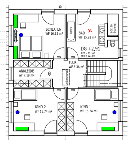

Hier noch die Planung für das OG

zu 1: nein, aber nach draußen wäre noch einfacher? ist ja nur im Sommer relevant bei Kühlbetrieb
zu 2:
Position der IG in den Schlafzimmern ungünstig. Möglichst weit weg vom Kopf - wenns im Haus ruhig ist, kann auch ein leises Rauschen stören, besonders wenn das IG bei geringer Leistung taktet (also die meiste Zeit im Jahr).
Luftstrom niemals Richtung Sitz oder Liegeposition.
Das ist im EG bei "Arbeiten" auch ungünstig.

genau falsch rum geplant, weil in den SZ weniger Wärmebedarf: in den Schlafzimmern jeweils eine Single Split - läuft ruhiger, kommt mit der Mindestleistung viel weiter runter als Multi, also kann IG besser durchlaufen. Unter Umständen hört man beim Multi in sehr leiser Umgebung über die Klimaleitung ein leichtes Rauschen vom Betrieb der anderen IG, selbst, wenn das eigene IG nicht läuft.
Bei mir hingen die SZ erst an einem 4er Multi 4MMX68 Daikin, mich hat das beschriebene genervt, deswegen auf Single Split geändert.
Im Schlafzimmer würde ich das IG (bevorzugt Truhe) unten positionieren, sonst ggf deutliche Wärmeschichtung im Raum bei geringer Ausblasleistung - keine klassische Luftwalze im Raum
Auch das mußte ich bei mir ändern lassen.
Die zusätzlichen Kosten für nachträgliche Änderungen sind nicht viel geringer, als was neu installieren zu lassen (bei mir waren es über 4000 Flocken nochmal hinterhergeworfen).
Heizlast:
bei deinem Neubau und dem in Summe eher kleinen Haus reichen die jeweils kleinsten IG/AG würd ich sagen
Schlafzimmer würde ich die obere Position nehmen. Und weil es im Schlafzimmer viel wohl auch ums Kühlen geht, ein Wandgerät.

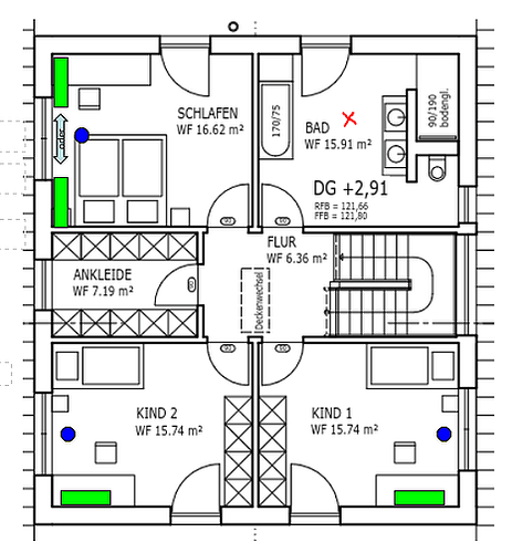

Ich denke im DG fehlt 1x Abluft
Wenn du schon eine Lüftungsanlage hast und ein KW40 Haus dann gehört da Innengerät in den zentralen Zuluftkanal hinter dem Wärmetauscher. Damit kannst du das gesamte Haus kühlen /heizen. Spart Aufwand / Kosten, funktionier bei einem Arbeitskollegen.

ps: Ja, im Bad fehlt tatsächlich 1x Abluft.

@win : Jap, Schlafzimmer kommt nach oben, danke!

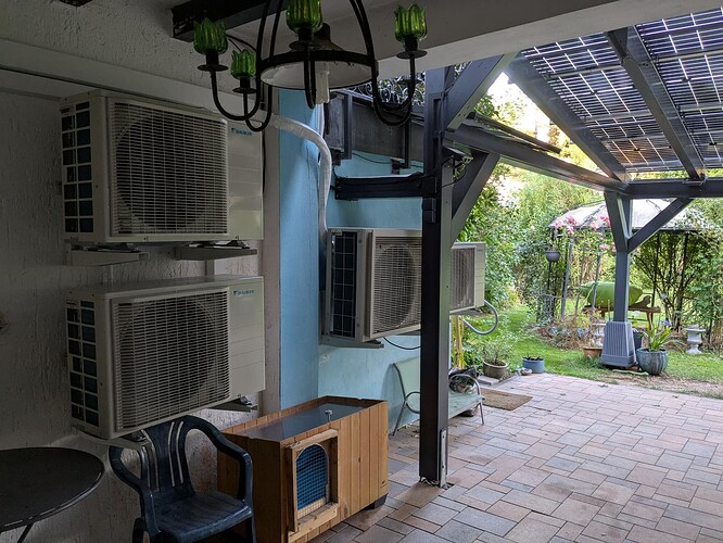

Auch ist der Stromverbrauch eines 4er Multi (meine 4MXM68) bei nur einem aktivierten IG geradezu horrend 3 bis 4x so hoch gegenüber Single Split. Da kommt man in der Übergangszeit (also die meiste Zeit) nicht annähernd an die Effizienzwerte im Datenblatt ran.
es leuchtet mir aber auch ein, daß manch einer bei einem größeren Außengerätepark Augenkrebs bekommen könnte + oft ist der Platz begrenzt.
3x Single + 1x 4er Multi

Ja, das mit mehreren Außengeräten ist schon so ne Sache. Allerdings kommen die auf die Garage, damit sind sie für uns aus dem Fokus :slight_smile:
Würdest du mir verraten mit welchen Modulen du deine Überdachung gebaut hast?
Trina VertexS_NEG9RC.27 430 Watt bifazial, 18 kwp
Sind 144 Zeller, an überwiegend 3 phasigen Hoymiles Micro-WR.
