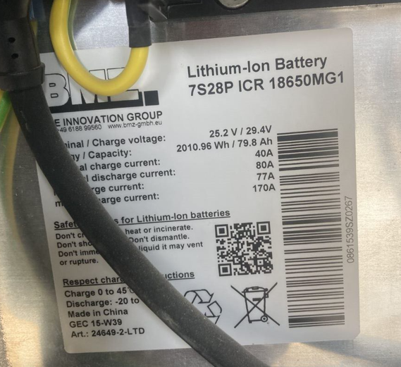

ich habe ein paar dieser Lithium Ion Blöcke bekommen und würde daraus gerne einen Akku bauen der mit Victron kommuniziert.
Mein Plan war 2 in Reihe, dann einen MPII 48/.... dran.

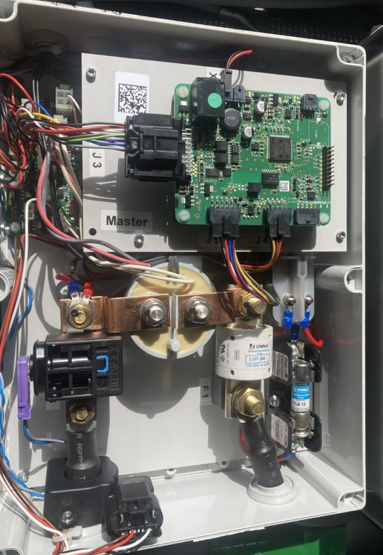

Jeder dieser Blöcke hat schon ein eingebautes BMS Board drauf und einen zentralen Master würde es auch geben, leider bekomme ich keinerlei Info (bzw. die melden sich nicht und sind nicht wirklich kooperativ).
Der Hersteller heißt Futavis, es sind 2 CAN Verbindungen vorhanden, die mir auch einiges an Daten liefern nur kann ich es nicht parametrieren aus dem genannten Grund.
--> Hat jmd. eine gute Idee, wie ich die Modularität der Blöcke (7S) erhalten kann, eine 14S bauen kann und die Kommunikation zu Victron hinbekomme?

Hallo Chris
wenn du an die Balancer Leitungen dran kommst, diese an der Platine abklemmen.
Alle alte Elektronik beseitigen und ein Seplos oder JK BMS anschliessen. Die funktionieren gut mit Victron zusammen.

@leverkusen3 Danke, ja an die Leitungen komm ich super dran.
Wusste nur nicht, dass es mit denen auch funktioniert, dass man die nochmal in Reihe schalten kann. ich würde ja gerne die 7S Modularität beibehalten.
