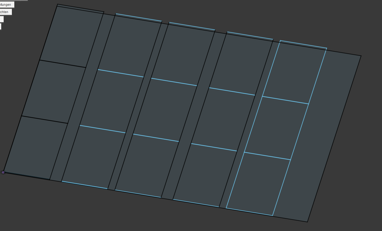

ich plane auf meinem Garagendache ine Flachdachmontage in Ost/West Ausrichtung. ich habe schon ein bissl geplant, allerdings bekomme ich es nichtt ganz hin die breite (hier sollen die Panele lägs liegen) bestmöglich aus zu nutzen. finde keine passenden Panele.
Sollte Glöas/Glas sein. Evtl. hat jemand nen Rat

viele Möglichkeiten längs wirst du nicht haben. Entweder du holst Module mit 1,72m hast aber dann 6cm Überstand oder die ganz großen Module mit 2,38m und dann 34cm nicht ausgenutzt.

Hi, dnak dir... aber genau soweit ar ich auch... denke dann nehme ich die großen und lasse biss Platz. so kann man drum rum laufen.

Ich verwende meistens die Maysun-Solar Glas/Glas Module (1,76x1,1m) 3 Senkrecht und eines Liegend dürften gut raus gehen.

Je nach Modulen die du Verwendest, 3x Senkrech = 3x 1,1m= 3,3m + 1x Wagerecht 1,76m == 5,06m ( + klemmen und so kommst du ganz knapp über die 5,1m).
Wenn du jetzt noch Module mit ein bisschen kleineren Maßen findest passt das perfekt, je nach verfügbarer höhe müsste man halt noch rechnen.

das garagendach soll in OST/West Montage belegt werden. da kann ich doch nichthochkannt montieren würde die anderen ja verschatten. .
schaiu so ungefähr
3Stück Heckert NeMo2.0 60M black = 1,67m x 3 = 5,01m + 2 x 2cm Abstand = 5,05m

p.S.: Was haltet Ihr von einer OST/WEST Montage wo ich die Module aber senkrecht platziere dann würde ich auch 5 Stk. nebeneinander bekommen
