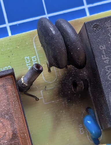

Hi, nachdem mein 1200W Netzteil mir einen Riesen Schreck eingejagt hat, weil kurz knisternde Geräusche und dann mit einem Knall und Blitz nicht nur die 16A SI erledigt, sondern auch noch die C32A von der Zuleitung zur UV. Warum ist mir ein Rätzel, bis auf die interne SI sieht nix defekt aus.
Da das Teil auch noch einen Wirkungsgrad von 50% bei Vollast hatte, suche ich eine Empfehlung als Ersatz. Sollte aber bezahlbar bleiben. Trotzdem ordentliche Qualität, so was brauche ich nicht noch mal... hat gerade mal 3 Jahre gehalten.

Hast Du denn mal reingeschaut in dein verbrutzeltes NT? Oft sind es die Eingangs-Elkos, die den plötzlichen Strom- und Spannungsstoss nicht mehr vertragen oder typisch auch ein Halbleiter, wie Mosfets oder Dioden. Lässt sich mit DMM relativ schnell durchmessen und oft sieht man den Schaden auch mit dem blossen Auge oder Lupe.
Die Billig-China-NTs sind oft pfuschig zusammengeschustert: da fehlt Wärmeleitpaste an den Mosfets oder sie sind gar nicht richtig am KK befestigt, Lötstellen schlecht oder ähnliches. Oft sind sie nur für 50...70% Leistung ausgelegt und sterben dann einen frühen Hitzetod!

Klar habe ich rein geschaut...
Aber es lief lange zeit problemlos, jetzt wollte ich es wieder nutzen, hat erst komische Geräusche gemacht, wie wenn ein Lüfter nicht richtig läuft, der lief aber...
Als ich dann den Strom von 2 auf 4A steigern wollte (60V/1200W Netzteil) hat sich nicht nur die 16A für die Steckdose, sondern auch die vor der UV mit C32A verabschiedet... hat das gerumpst. Keine Ahnung welchen Wert die Interne SI hatte... schaut aber nicht gut aus.
Alles andere schaut aber gut aus, dachte auch das ein Elko dicke Backen gemacht hätte... aussehen ist echt super...

Das ganze hat mit Wärme erst mal nix zu tun, denn es war gerade erst 2 Minuten mit 2A an, da wird nix warm... Wenn ich wüsste, was defekt ist, hätte ich hier nix geschrieben, sondern repariert.
Optisch ist außer der Sicherung nix zu sehen...

Die Halbleiter und Elkos alle mal durchgemessen?
