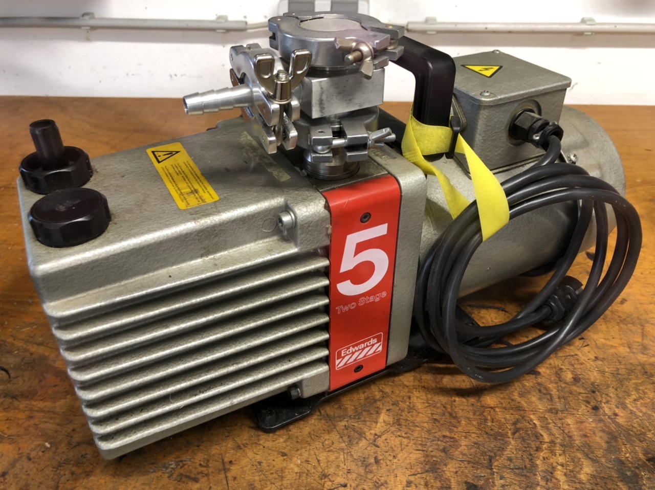

Hier mal ein Bild meiner 2 stufigen Edwards Vakuumpumpe für Laminierung oder PCB Wasserschaden Nothilfe. Sollte jede Werkstatt haben, nur Klinaservice habe ich damit noch nicht gemacht :smiley:

Ich habe so eine ähnliche Pumpe von Alcatel und kämpfe derzeit damit die Leitungen zum Mesßgerät dicht zu bekommen.
Wie willst Du denn die Pumpe mit den KF-Flanschen an die Klima andocken?
Würde meinen Krempel, wenn ichs dicht bekomme auch mal verleihen. Habe zum Messen ein unkalibriertes Balzers Absolutdruckmessgerät das bis 0,1mBar auflöst.
Die absolute Genauigkeit ist ja Wurscht da es beim Bewerten der Dichtigkeit um das beobachten einer Veränderung geht.
PS
Aha, die Alcatel sind auch gut :thumbup:
Leider ist das Gasballastventil abgerissen, dafür suche ich gerade Ersatz. Oder einen Stopfen mit 1/4"BSP Gewinde.
Bei dem ISO-KF Flansch ebenso. Eine Lösung mit Adapter auf 1/4"SAE probiere ich gerade zu bekommen, genauso wie ein hinreichend genau auflösendes Manometer oder halt so einen Tester mit Digitaler Anzeige, Testo usw... Ist halt die Frage ob die gut sind oder einfach nur 4 Nachkommastellen Müll anzeigen.
