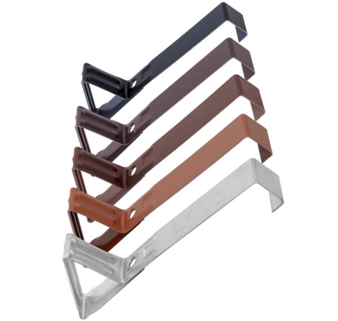

Suche Lösung gegen Eis-Dachlawinen
Sie sind zwar nicht mehr so oft wie früher, aber ab und zu gibt es hier noch Schneefall und in der Folge Dachlawinen mit u.U. vereistem Schnee. Wenn diese Dachlawinen auf fast waagrechte Module stürzen, könnte das für die Module ungesund sein.
Frage: Hat jemand eine Idee, wie man die Module so montieren kann, daß man diese im Bedarfsfall relativ schnell mit wenig Aufwand von den Aluprofilen demontieren und in Sicherheit bringen oder vielleicht sogar mit Gelenken und Gleitern irgendwie senkrecht aufgestellt an die Hauswand oder ans Geländer in Sicherheit bringen kann?

Schneehaken! :thinking:
Oder vielleicht sogar gleich die Super-High-Tech-Lösung -> Schneefanggitter!
Baurechtlich vorgeschrieben sind die nicht überall, aber rein aus haftungstechnischen Gründen ist es schon besser, wenn man welche am Dach hat. Denn man stelle sich nur vor, so eine Lawine kommt vom Dach und trifft den Postboten, der gerade unten vorbeiläuft. Da kann's dann schon Stress mit der Haftpflichtversicherung geben, wenn Schneefanggitter fehlen.
Auf Häusern mit PV-Anlage auf dem Dach sind die sowieso gleich doppelt nützlich. Die fangen nicht nur Schneelawinen auf, sondern helfen auch, wenn mal ein schlecht festgemachtes PV-Modul runterkommt :slight_smile:

Schneehaken! 🤔
Schneefanggitter!
Bei der letzten Eigentümerversammlung waren sie schon nicht sonderlich begeistert. Wenn ich jetzt erst mal bis zum nächsten warten, dann das alles durchboxen und aus eigener Tasche bezahlen muß, dann amortisiert sich das in den nächsten 500 Jahren nicht. :(
