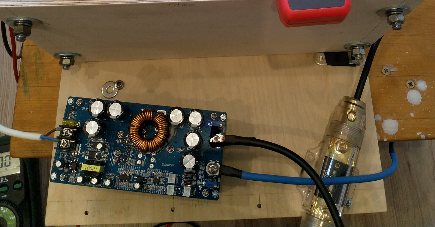

Nun, warum das so lange dauert hat mein Vorredner ja schon erläutert. Ich vermute es ist ein 60V/6A Netzteil? Wobei das eigentlich auch egal ist, alle Netzteile die um die 120-150Watt bei mind. 20V leisten wären geeignet. Ich empfehle dir, die 40€ für einen potenten 30A DC/DC Wandler zu investieren. Den kannst du am Ausgang auf deine 3,65V (+ Spannungsfall auf der Ladeleitung bis zu den Zellen) und 30A einstellen und dann geht das Ganze schon mal knapp 5mal schneller.
