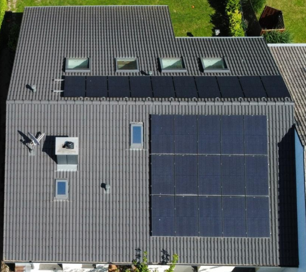

ich habe eine bestehende PV-Anlage (10kWp), die bislang aus zwei Strings (10+15 Module) besteht, die auf die zwei Seiten meines Satteldachs verteilt sind (grob Ost-West Ausrichtung). Die Module haben 410Wp und stammen von REC. Als Wechselrichter kommt ein DEYE SUN-10k zum Einsatz.
Hier mal eine Luftaufnahme der Ist-Situation (hier sieht man schon, wie sich rechts unten ein Problem ranschleicht):

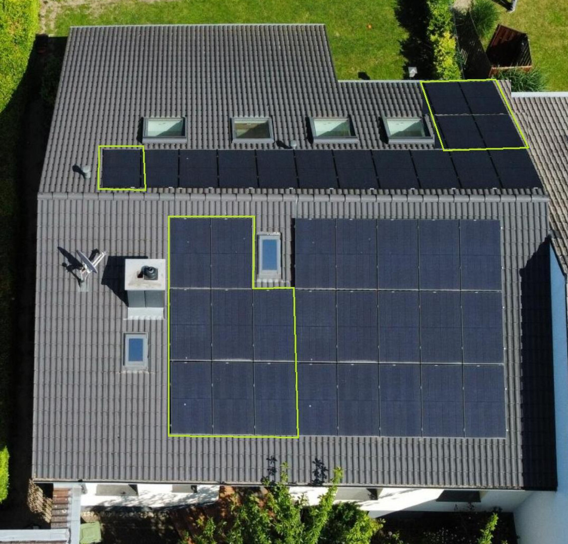

Diese Anlage möchte ich demnächst um 13 Module (also ca. 5kWp) erweitern:

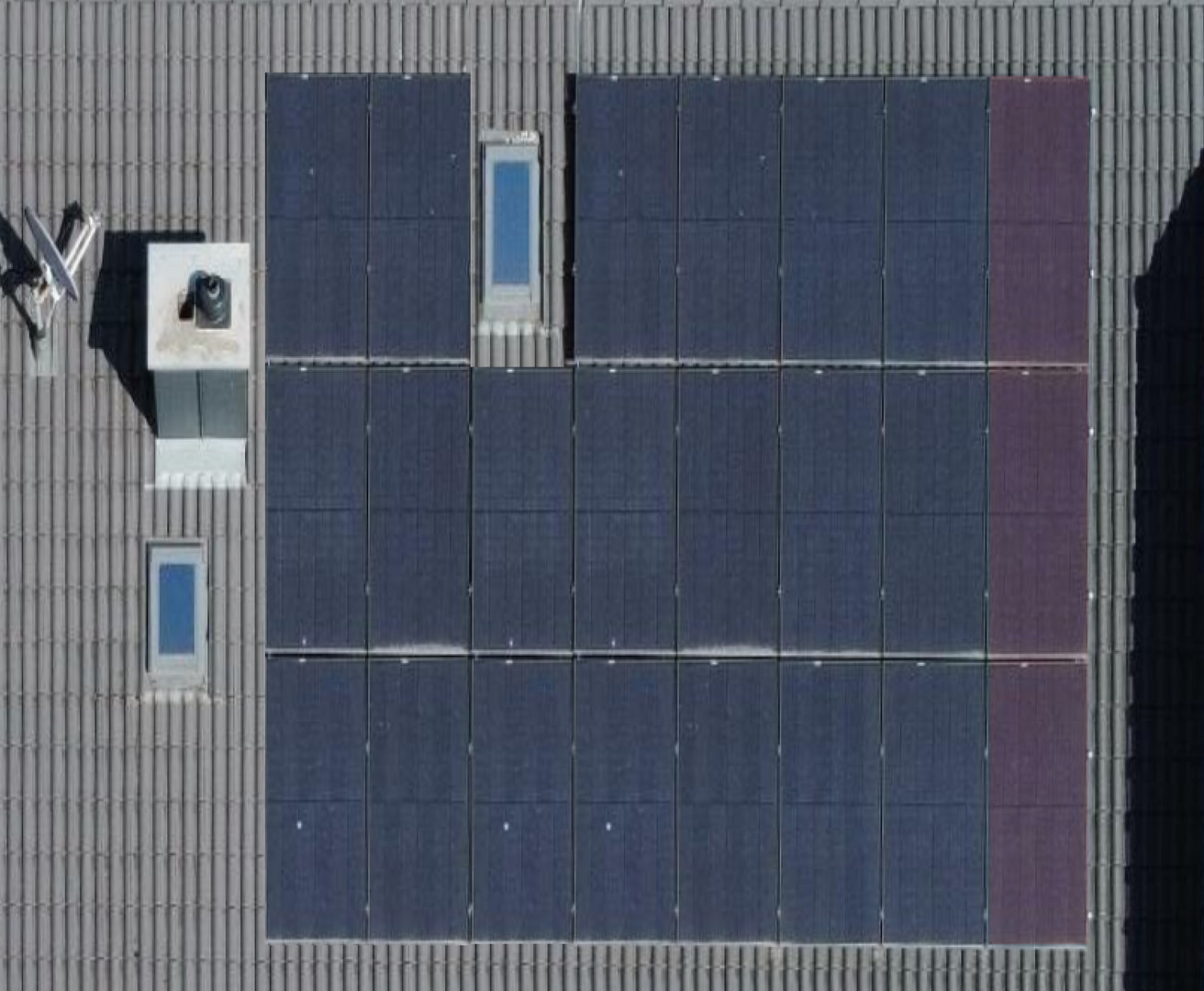

Die 5 neuen Module oben sind kein Problem. Der bestehende String wird verlängert und alle sind glücklich. Auf der unteren Dachhälfte wird das Ganze komplizierter: Hier müsste ich aus dem einen zwei Strings machen, die parallel am zweiten MPPT des Wechselrichters hängen. Bevor ich mit meinen Problemen um die Ecke komme, hier noch mal eine Detailansicht der unteren Dachhälfte (Zielbild):
Folgende Problematik habe ich erkannt:
  1. Die Anzahl der Module ist schlecht durch 2 teilbar.

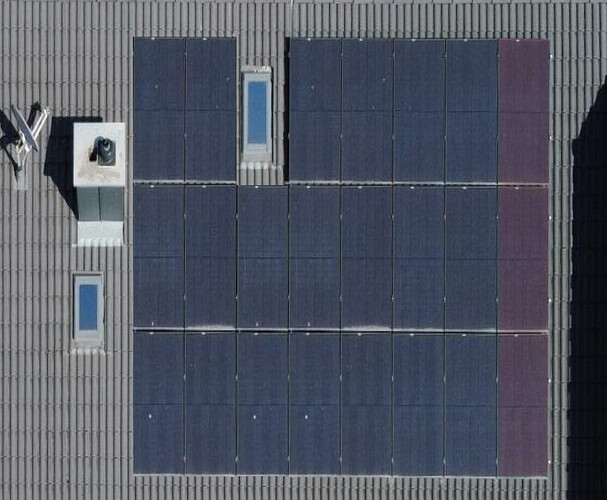

  2. Die rechte Reihe (rot markiert) wird vom Nachbardach gerne verschattet, der rest ist unproblematisch
Meine Frage an euch: Wie würdet ihr das ganze unter den gegebenen Voraussetzungen "verstringen"?

  1. Die rechte Reihe raus nehmen und per Mikrowechselrichter "gesondert" behandeln (würde auch das Problem mit der ungeraden Anzahl lösen) und den Rest in zwei Strings aufteilen.
  2. Ein Modul komplett raus nehmen und dann geschickt 2 Strings formen (Problem: wie teilt man die Verschattung auf die parallelen Strings auf?)

In Bereichen die regelmäßig verschattet werden, verwendet man keine Serienschaltung, sondern Parallelschaltung der Module.
Allerdings wird dann ein MPPT benötigt, der mit der geringen Spannung und dem höheren Strom zurecht kommt. Um auf die Mindestspannung des MPPTs bei 50 V Batteriespannung zu kommen, reichen dann Strings aus jeweils zwei Modulen.
Der unverschattete Bereich wird zum langen String für den Hochspannungs Eingang in Serie geschaltet.
mit freundlichen Grüßen
Thomas
Genau so so würde ich das machen. Sofern möglich und vom Aufwand her vertretbar, würde ich den Mikrowechselrichter auch nicht unzugänglich unter die Module schrauben, sondern irgendwo wo man notfalls einfach drankommt.
