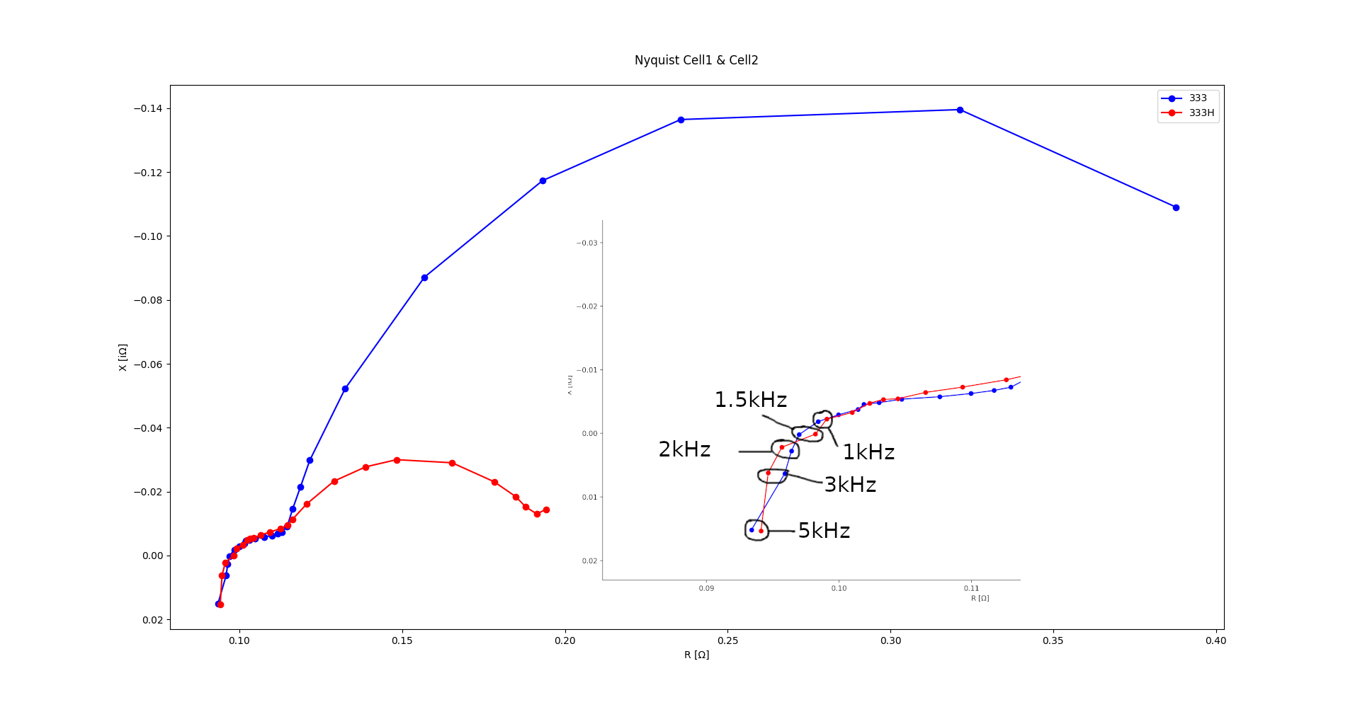

Bin endlich mal zum Testen gekommen
Wie man schön sehen kann sind die Zellen bei 1kHz in der Impedanz sehr ähnlich.
Der unterschied im letzten "Halbkreis" seh ich aktuell im unterschiedlichen SOC (und oder auch SOH)
33H ist die vermeintliche Heater Zelle

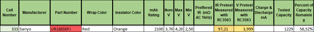

@Oberfail die Zelle ist die Zelle 333 aus der Tabelle?
Zelle 333 sollte aus der Tabelle sein, 333H vom aussortierten Stapel garantierter Heater.
Gut möglich das die 333 auch ein Heater ist, aber vom Heaten "geheilt" wurde. Denoch würde er rapide Kapazität verlieren wenn man ihn öfters auflädt.
