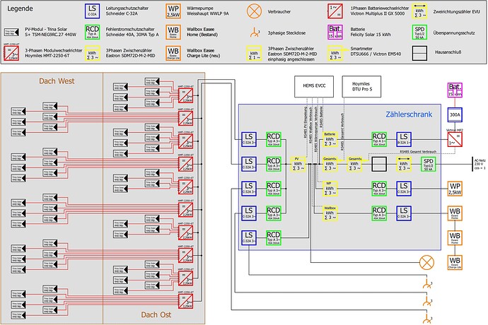

Erstmal vielen Dank an Alle die sich Gedanken gemacht haben und mit Tipps gegeben haben!
Nachdem ich mich etws mit QElectroTech auseinandersetzt habe und verstanden habe wie man Bauteile selber zeichnet und definiert bin ich mit dem Programm warm geworden.
Dabei ist nun dieser Plan herausgekommen von dem ich hoffe das er mir viele Erklärungen und Mißverständnisse mit einem Elektriker erspart der mit sowohl die PV Anlage anschließen soll als auch ein paar Zwischenzähler setzen und Starkstromdosen wenn er eh schon mal da ist.
Ist der Plan so gut genug?
Hier mal der allerletzte Stand mit weiteren Verbesserungen :slight_smile: Die Anlage ist jetzt vom Elektriker installiert worden. Der hatte keine Schwierigkeiten mit meinem Plan.
