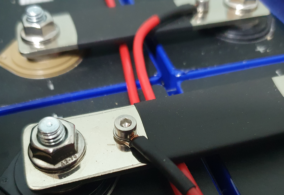

Die hatte ich auch schon gesehen. Passen bei mir leider nicht. 140A ist zu wenig. Außerdem brauche ich noch etwas "Fleisch" wo ein zusätzliches Loch mit Gewinde für den Balancer-Anschluss reinkommt.
Beispiel mir starrem Busbar:

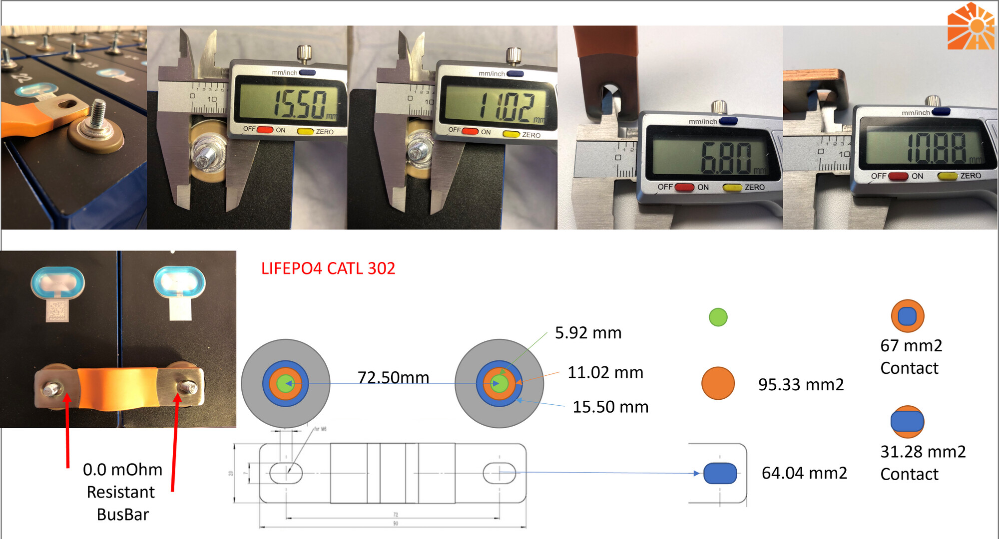

@Lenny.CB flexible BusBar mit oliven Löchern haben auch Nachteile, besser mit genau passenden Löchern. Gruß
die BusBar 2+3 haben bei mir ca 11 MOhm Wiederstand! Die BusBar 1 hat 0 mOhm. Aber dier oliven Löcher sind bei größeren Batterien nicht gerade von Vorteil.
Schafft aber 4 weitere Übergänge
