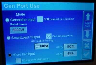

Suche einen günstigen 1/3 Phasen 3-4 kW, Wechselrichter, DC MPTT 250-300 V, den man als Insel oder Micro Inverter einstellen kann.
Liebes Forum,
für meinen Deye 12 kW Wechselrichter, der
  • einen 3 Phasen GEN Eingang, oder
  • als Micro Inv Input
hat, suche ich einen "günstigen" (braucht keine VDE Zulassung) 1/3 Phasen 3-4 kW, Wechselrichter.
GRUND:
ich möchte meinen Ioniq 5,
der als V2L 3600 W AC und über Brückengleichrichter 250-300V DC erzeugt,
an einen zusätzlichen WR anschließen,
um ihn als Notfall-Strom-Quelle nutzen.
Wenn ich einen 1 Phasen WR als "Micro Inv" programmieren kann, dann kann ich ihn an den Eingang anschließen, sonst muss ein 3 Phasen WR im "Inselbetrieb" angeschlossen werden.
Ich werde mich auf Eure reichlichen Vorschläge freuen und bedanke mich im Voraus für Eure Hilfe.
