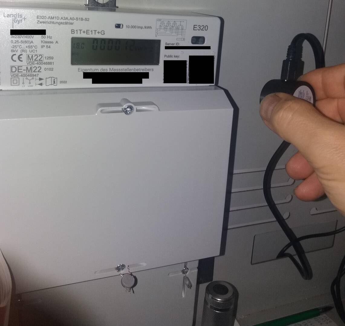

Hallo,ich habe den IR-Lesekopf von Weidmann Elektronik über USB angeschlossen. Habe nur ca. 1,2m zu Zähler . Brauchst dann in HA die Integration EDL21 .

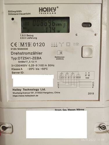

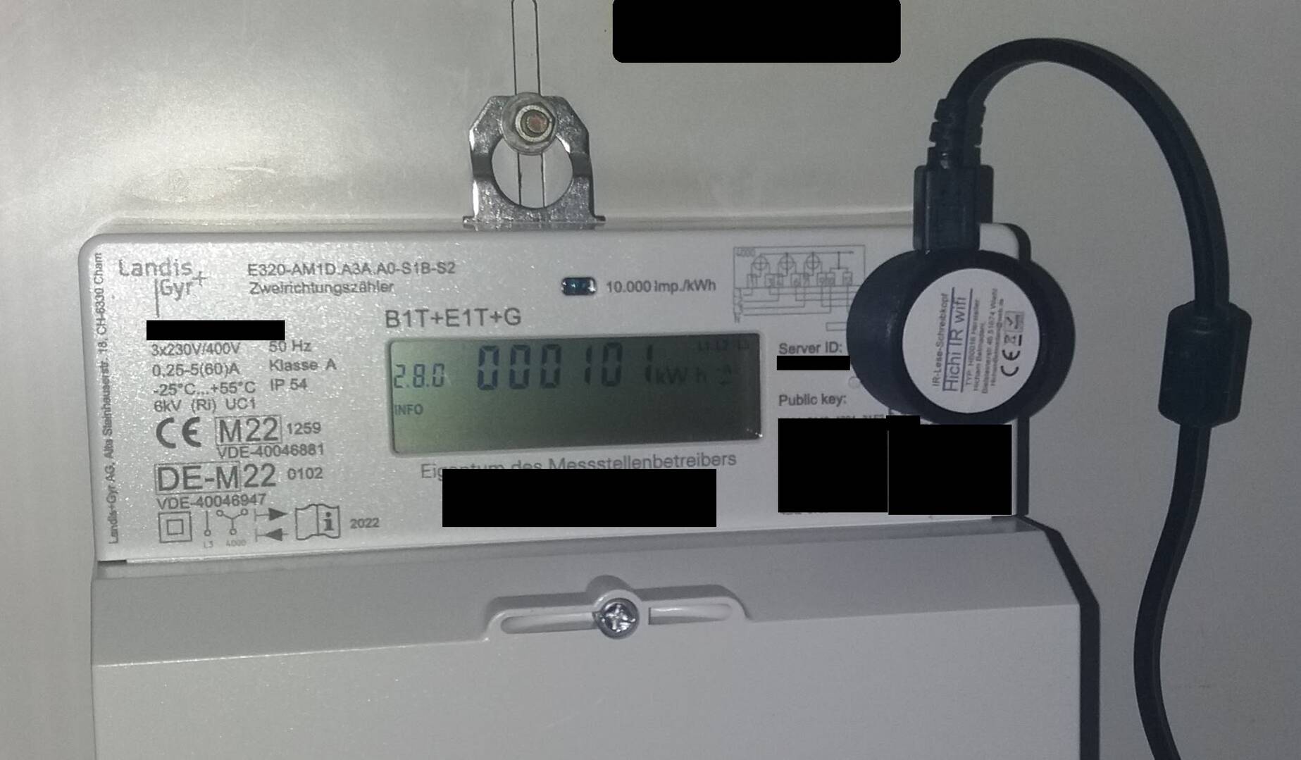

Könnt ihr mir sagen, welches Auslesegerät bei meinem Zähler funktionieren würde?
Angeblich soll man den am rechten,oberen Lichtausschnitt auch mit einer Taschenlampe ausblinken können. Bei meinem passiert allerdings gar nichts.
Pin habe ich bereits eingegeben.

Das Handbuch hilft da nicht wirklich und Infos zu dem Teil hab ich auch schon gesucht und gefunden. Angeblich soll man in dem rechten,oberen kleinem Fenster mit ausblinken die Stände abrufen können nur das geht eben bei mir nicht. Mich hätte daher interessiert, wer noch solch einen Zähler hat und was zum Auslesen funktioniert

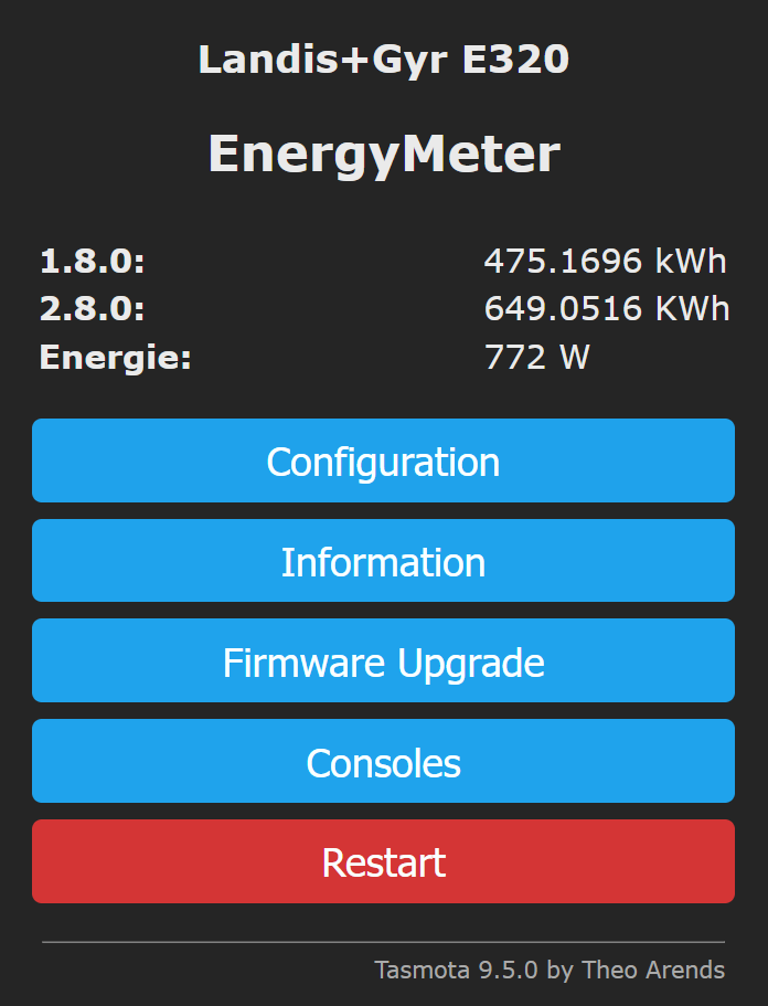

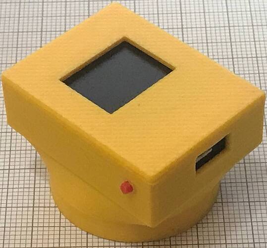

Ich habe mir einen Lesekopf selber gebaut mit ESP8622 und Tasmota drauf. Das war ein Winterprojekt aus 2021, in diesem Jahr gab es dann ein Update.
Der sieht so aus:
Das Projekt mit Beschreibung, Gehäuse und Software habe ich auf GitHub https://github.com/Elektrofix-OL/IR-reading-head-for-SmartMeter-V2 veröffentlicht.
Vorteil ist: nur noch ein USB-Netzteil und ein Anschlusskabel, keine großen Rechner erforderlich, wie Pi oder Arduino. Mit Tasmota ist das Auslesen von bis zu 5 Zähler möglich.

Was zeigst auf dem Display an?

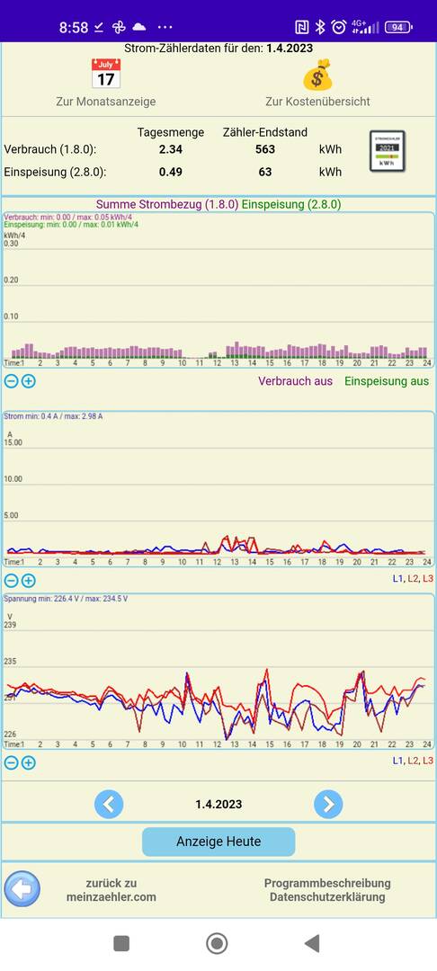

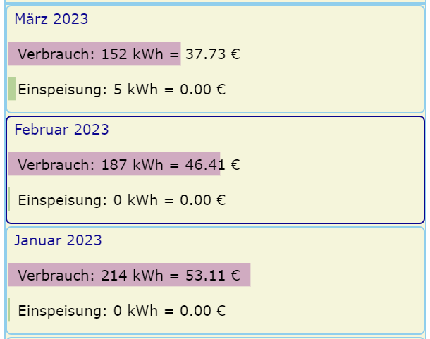

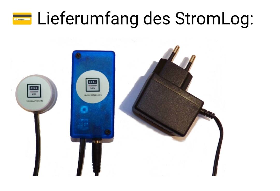

Habe selbst auch schon den
https://meinzaehler.com
Ausprobiert. Ist für 65 € inklusive Versand eine schöne kaufbare Plug and Play Lösung die mit sehr vielen Zählern funktioniert.
Es kann die Datenbank des Anbieters oder eine eigene verwendet werden.. und der Anbieter hat auch eine gute App für Android..

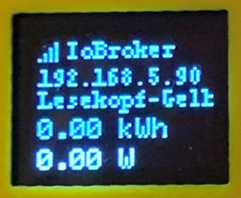

Das Display zeigt:
  • Zeile 1 zeigt den Namen des Netzwerkes an und links daneben die Signalstärke der Netzwerkes

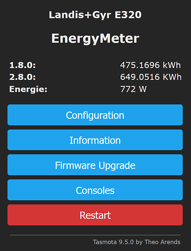

  • Zeile 2 zeigt die Adresse, die er vom Netzwerk bekommen hat. Du kannst sie im Browser deines Computers eingeben und erhälst dann die Daten des Zählers auf dem Bildschirm
  • Zeile 3 Zeigt den Namen des Lesekopfes (so heist auch die SSID, wenn er noch keinem Netzwerk zugeordnet ist)
  • Zeile 4 und 5 Zeigen nur Werte, wenn Sie Daten vom Zähler empfangen haben. (1.8.0 & 16.7.0)
An einer Anleitung schreibe ich noch, so das technisch nicht so bewanderte Menschen diesem einsetzen können.

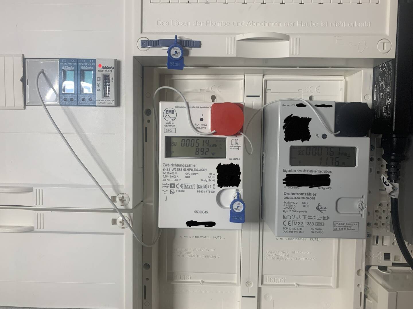

In meinem Keller habe ich noch einen gebaut (auf Basis des Hutschienen-Shield). Der liest zwei Do-Zähler und einen So-Zähler aus und steuert auch noch meinen Rolladen für den Terrasse, damit ich ohne Schlüssel aus dem Haus gehen kann.
Die "Leseköpfe" an den Zähler bestehen aus einem Fototransistor, welches mit einem ein alten Kabel vom iPhone-Kopfhörer verbunden ist. Ein HutschienenShield müsset ich noch in meiner Bastelkiste haben und eine Platine muss auch noch da sein. Wenn Interesse besteht.

Das Display ist schick, aber wozu? Die Daten zeigt der Zähler ja selber an - und wenn es einmal läuft geht man nie wieder dran...
Das ist ein Projekt ist nicht nur für technische Menschen sondern vor allem für Lainen ist. Lainen wissen nicht ob der Zähler Obis oder SML spricht und können auf dem Display sehen, ob der Zähler funktioniert oder ob Sie einen anderen Lesekopf brauchen. Außerdem steht da die IP drauf um weitere Daten über den Browser abzurufen; nicht jeder Mensch kann die IP-Adressen im Router nachschauen.
Das Display schaltet sich nach einer Zeit aus, kann jedoch über den Taster wieder eingeschaltet werden.
