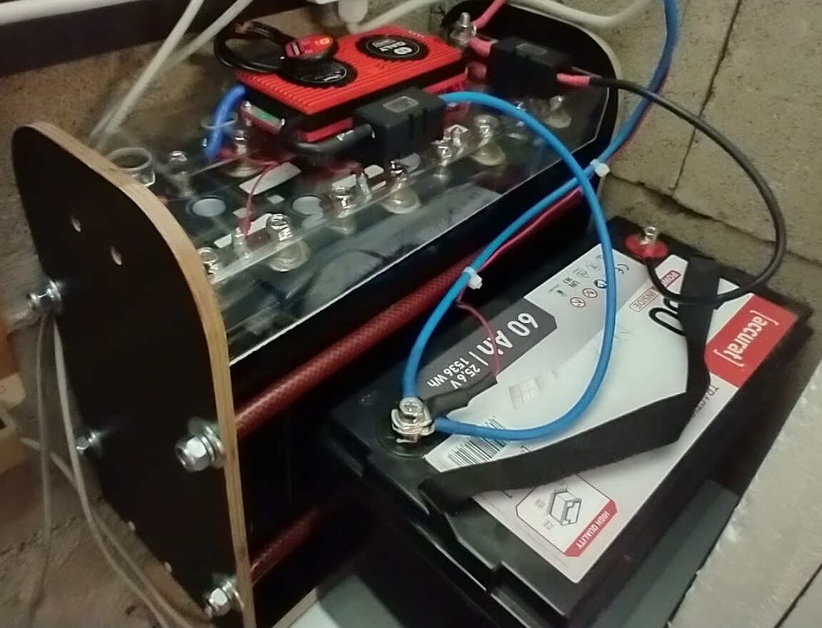

Ich habe was mit was ähnliches wie du angefangen 600W BKW von Greenakku, wo ich auch nicht allen Strom verbrauchen konnte. Als erstes habe ich eine fertige 24V 60AH von Accurat an meinem kleinen Multiplus angeschlossen, nur um festzustellen dass ich immer noch einspeise. Dann war die Überlegung noch mal ne zweite 60AH parallel für 750€ (inkl. MwSt) oder ein Selbstbau.
Am Ende ist eine 3,2 kWh DIY-Batterie mit 125 Ah BYD Zellen und einem 100A Daly-BMS für rund 550€ geworden, die sich jetzt die Arbeit mit der Accurat T60 teilt.
Und ja, man kann unterschiedliche Batterien parallel schalten, solange beide über einen eigenen BMS verfügen und Zellen-Anzahl und Chemie übereinstimmt.
