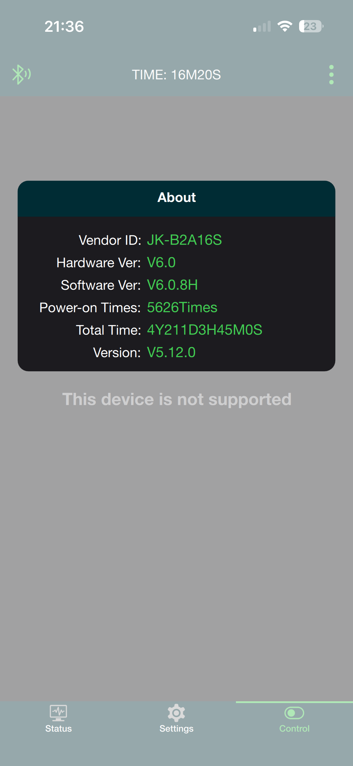

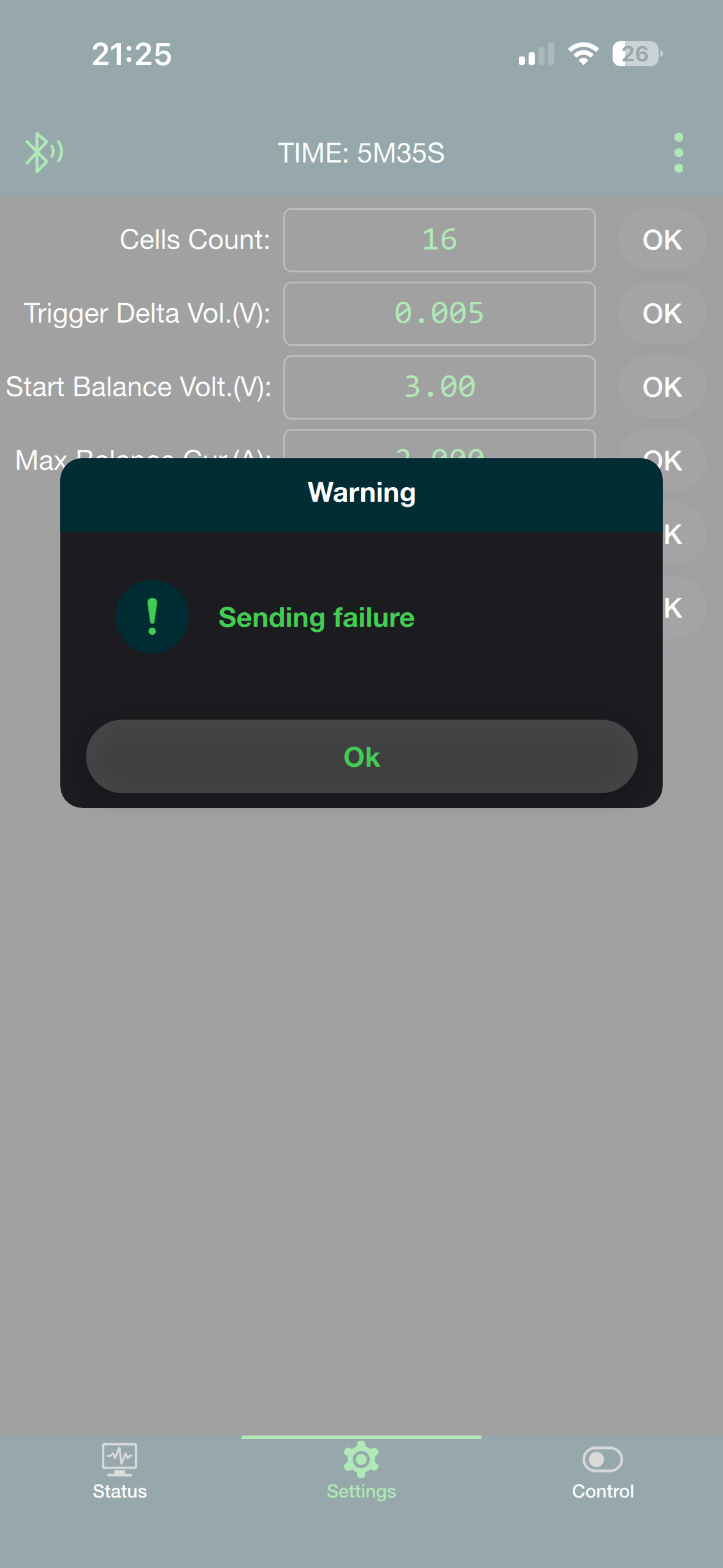

Ich habe die Batterie jetzt inklusive balancer wieder aufgebaut. Der balancer zeigt bei einer zellspannung von ca. 3.2V bei allen Zellen ca. 30mV weniger an als Multimeter und YR1035+, was aber normal sein dürfte (1% Genauigkeit). Was aber für mich ein Problem darstellt ist, dass ich die Startspannung für das Balanzieren nicht einstellen kann. Sie ist vor eingestellt auf 1V und ich bekomme immer einen Fehler, wenn ich versuche diese zu ändern. Ich habe auch schon Hinweise auf mögliche Kompatibilitätsprobleme zw. Firmware und App Version gefunden und verschiedene alte App Versionen wie z.b. V4.18.0 unter android ausprobiert. Hat jemand dasselbe Problem oder Infos für mich? Ich werde jetzt das Daly BMS anschließen und dann mit dem Labornetzteil zu laden beginnen. Am balancer werde ich dazu das balancing abschalten.
Das Laden mit dem Labornetzteil funktioniert gut, jetzt sind bald die 3.4V pro Zelle erreicht. Die Differenzspannung der Zellen liegt etwa bei 20-30 mV. Wenn die 3.4V erreicht sind werde ich den JK-Balancer mit 2A aktivieren, da ich ja bisher die Startspannung am Balancer nicht auf z.B. 3.4V einstellen kann. Ich hatte beim Hersteller www.jkbms-ess.com gestern eine Anfrage gestellt und hatte dann über WhatsApp immer wieder Kontakt zu einem Supportmitarbeiter. Leider haben dessen Vorschläge bisher nichts gebracht. Er wollte sich morgen wieder melden und vorher mit einem Techniker sprechen. Ich bin kurz davor ein neues BMS (mit Balancer) zu kaufen. Vielleicht ist es einfach zu alt (knapp 5 Jahre) und nicht mehr kompatibel zu den App-Versionen, die ich getestet habe??

  • Beim JK-balancer kann ich wie bereits erwähnt die Startspannung nicht von den angezeigten 1V ändern
