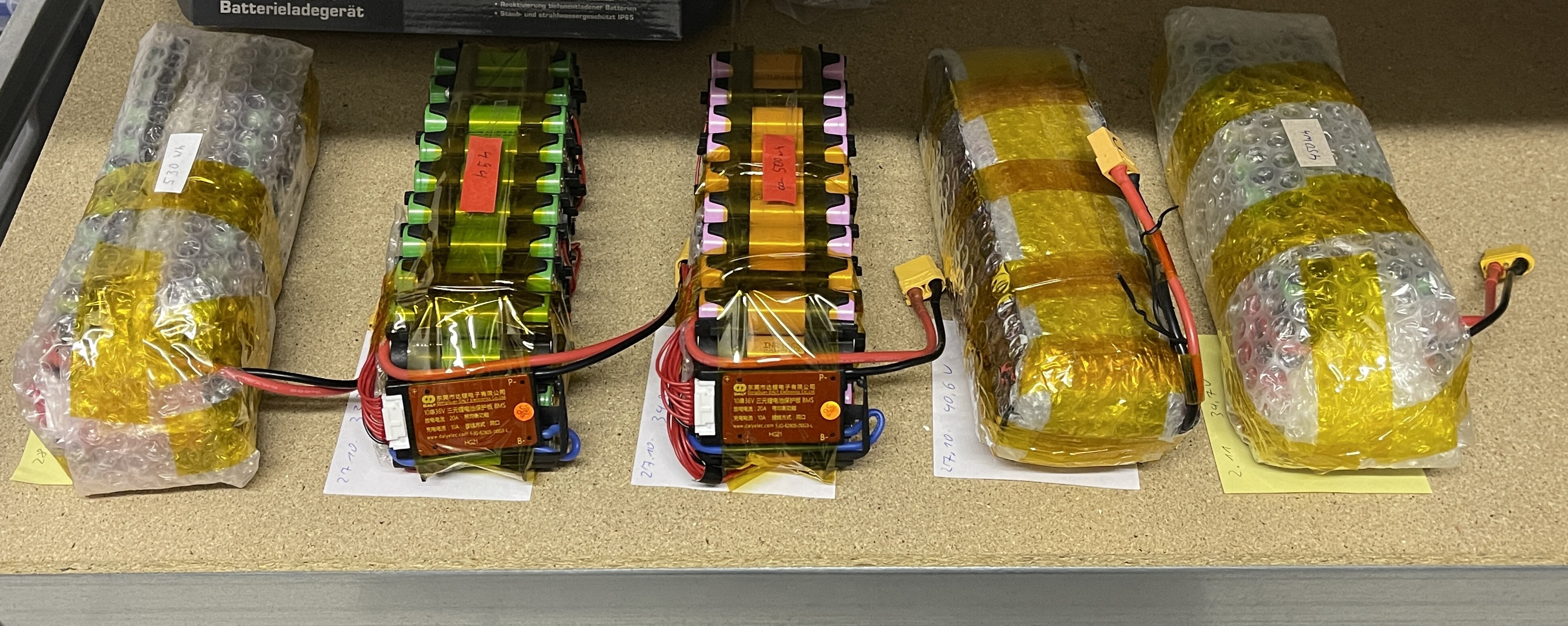

Halo zusammen,
ich komme günstig an 500wh eBike Akkus welche alle noch sehr gut sind nur die BMS haben ein Problem. Ich statte die mit neuen BMS aus und dann sind die Akkus wieder fit. Fahre selbst mit zwei von denen mit meinem eBike.
Nun habe ich vor mir 10 Stück von den Akkus auf einer DC Schiene (Absicherung pro Akku natürlich eingeplant / jeder Akku mit BMS ausgestattet) zusammenzufassen.
Das wären dann ca. 4 kwh in einer Range von 30-42 Volt.
Die Kapazität könnte man dann leicht erweitern mit mehreren Akkus parallel ausbauen.
Ich würde da gerne zwei Wechselrichter dazu suchen welche ich
- die Grundlast im Haus decke (Einspeisung von fest einstellbarer Wert von ca. 300-500 Watt) und
- einen zweiten Wechselrichter der nicht einspeist sondern als Insel fungiert und als Notstrom herhalten muss wenn der Strom mal ausfällt 2000-3000 Watt
Welche Wechselrichter würdet ihr da empfehlen, denn auf dem Markt gibt es nicht wirklich viele mit 36v (range 30-42Volt) die auch wirklich gut sind.
Würde da gerne auf eure Empfehlung hin einen kaufen, bevor ich selbst gut Glück einen guten suche und dann ggf. den falschen kaufe.
Viele Grüße
Willi
