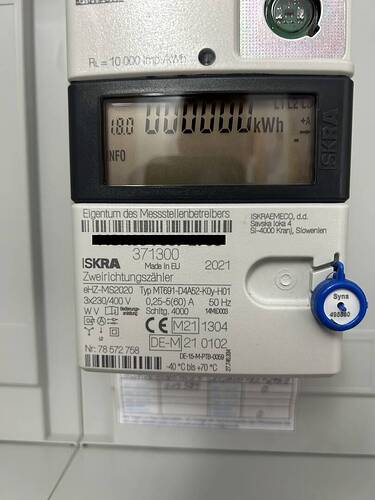

Hallo Leute,
heute wurde der Stromzähler gewechselt.
Der neue Zähler, ist wie der Alte, ebenfalls von der Firma ISKRA. Aber eine sogenannter Zweirichtungszähler, siehe Bild! Der erfasst den Verbrauch und zusätzlich die Einspeisung.
Im Display sieht man links eine 1.8.0. und rechts, einen Pfeil nach rechts. Das bedeutet Verbrauch. Alle 10 Sec. wechselt das Display, zu links 2.8.0. und rechts ist der Pfeil dann nach links, das bedeutet Einspeisung ins Netz.
Der Zähler wurde ohne zu Schrauben, einfach aus und eingeklinkt und verplombt, das war es.
Ich mußte nichts unterschreiben. Die Info des Monteurs war, dass er die Zählerstände an den Netzbetreiber meldet. Und dieser dann an meinen Strom-Vertragspartner. Hoffentlich klappt das.
