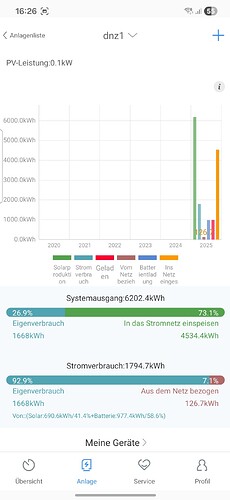

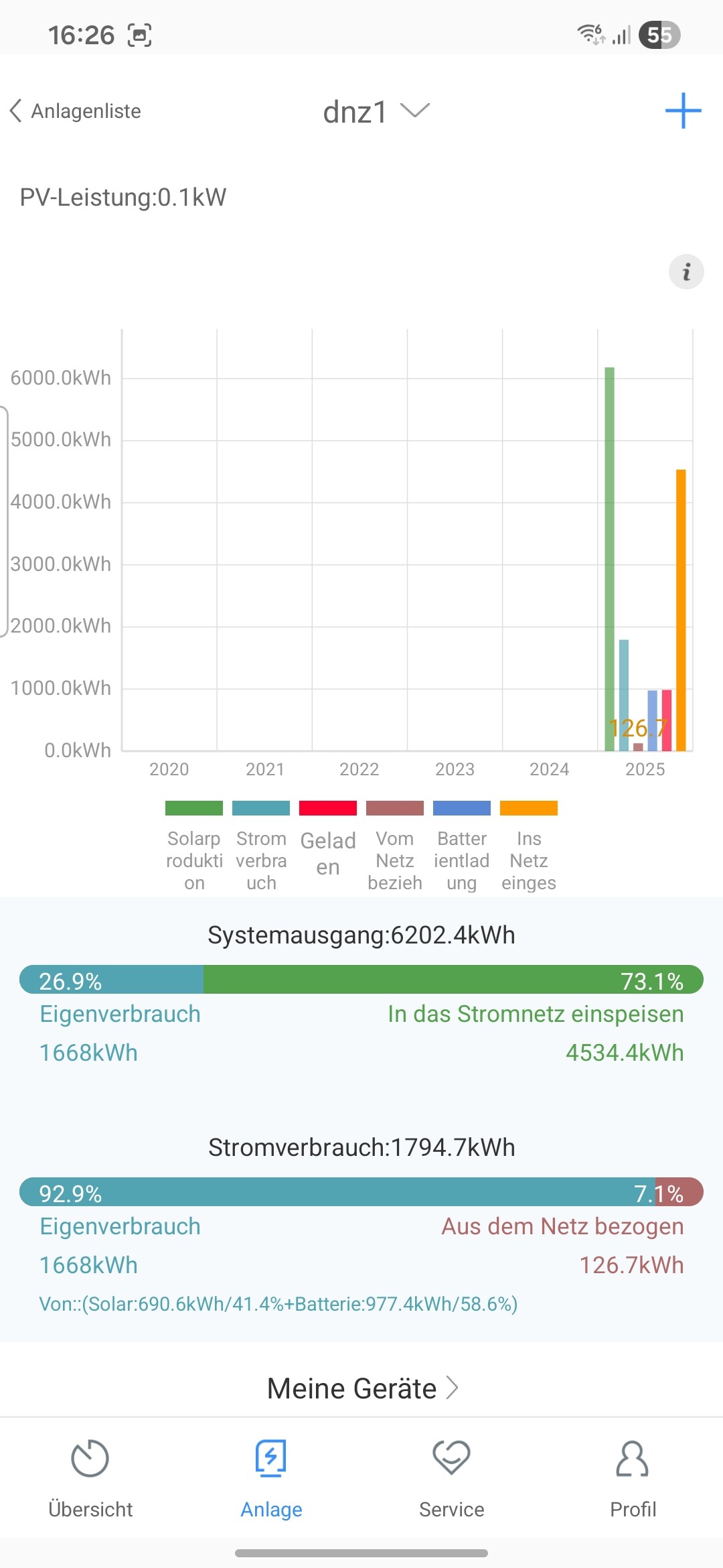

Stromzähler summiert Eigenverbrauch und Netzbezug
WR growatt 15ktl3-xh
Speicher 2x growatt apx 5.0 p
Smartmeter chint DTSU666
16,3kw Ost/West
Der Stromzähler des Netzbetreibers zeigt beim Bezugsstrom 1.8.0 vermutlich die Summe aus tatsächlichem Netzbezug und Eigenverbrauch der aus PV Eigenproduktion stammt.
D.h. die Growatt App zeigt mir als Eigenverbrauch bsw. 8kwh und “Aus dem Netz bezogen 2 kwh” und der Zähler des Netzbetreibers entsprechend die Summe daraus.
Die Werte von 2.8.0 Einspeisestrom und der Wert des Smartmeter stimmen überein.
Wie kann das sein? was ist falsch verdrahtet? (Grid-Stromzähler-Smartmeter-PV)

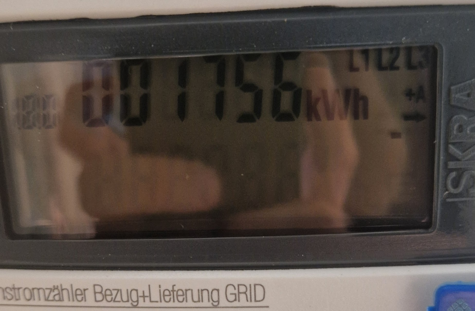

Der Zähler zählt das, was durchfließt. Nicht mehr, und nicht weniger, und die Richtung ist dabei egal. Das der Zähler des Netzbetreibers den rausgehenden Strom richtig zählt, den reinkommenden aber falsch, kann daher nicht sein.
Das Problem liegt hinter dem Netzbetreiberzähler.
oder in der Verdrahtung davor !
Wenn der die Einspeisung richtig zählt, dann nicht.
Danke für eure Antworten, aber was könnte den falsch verdrahtet sein, dass sie App solche Ergebnisse liefert bzw. der Zähler diese Werte anzeigt (1400 kWh in Juni, Juli, August aus dem Netz bezogen kann ja kaum sein) (Neubau nh40 mit Wärmepumpe)
16kWp und Speicher, da sollte in den 3 Monaten quasi garnix aus dem Netz genommen worden sein.
Meine Anlage ist ähnlich 15kWp Ost / West, auch Speicher zum Vergleich - Bezug <50kWh, Liefern ca. 4000kWh.

Der Stromverbrauch stimmt vermutlich, nur kann ich mir beim besten Willen nicht vorstellen dass der zu der Jahreszeit nicht zu 99% durch Eigenproduktion abgedeckt gewesen ist
E-Auto? Salzwasseraquarium?
Weder noch. Aber ich würd jetzt einfach mal davon ausgehen dass der Verbrauch passt. Nur bin ich der Meinung, dass der eben wie im Screenshot der Shinephone App ersichtlich, aus >90% Eigenproduktion stammt und nicht wie der Zähler des Netzbetreibers behauptet, aus dem Netz stammt.
Selbst jetzt im November sollte über Mittag bei Sonne mehr Srrom erzeugt als verbraucht werden. Da musst du halt den Zähler mal beobachten.
In der zweiten Zeile die Anzeige der Leistung in Watt aktivieren. :wink:
Ist lt. KI bei dem Zähler nur mit Passwort und nicht dauerhaft aktivierbar
Aktueller Stand: es scheint so sofern die Batterie liefert sind die Werte in der App korrekt. Sobald die Batterie leer ist (~01:00Uhr) stimmen die Werte in der App und die des Zählers nicht mehr überein.
Komisch ist nur das gestern Nacht scheinbar 4 kW verbraucht worden sind, die Wärmepumpe als größter Verbraucher aber nur 0,9 kW verbraucht hat.
Ansonsten läuft ein Kühlschrank ein Gefrierschrank, die Lüftungsanlage, home assistant auf einem Intel nuc sonst nichts. Das können doch keine 3 kW sein

Und die Pin gibt Dir der Netzbetreiber.
Auch den Obis Code auslesen ist kein Hexenwerk mehr.
